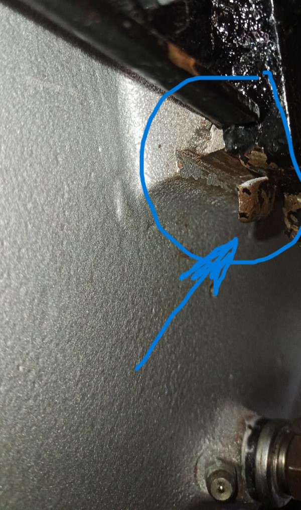

da meine BK jetzt läuft sind natürlich Einstellungsfahrten nötig. Bei langsamen Tempo habe ich gebremst und einen "Ruck" gespürt, als wenn deas Lenkkopflager stark ausgeschlagen ist. Bei genauer Inaugenscheinnahme der Vorderradgabel stellt sich heraus das das untere Gegenlager der Bremsankerplatte gebrochen ist. Beim Zusammenbau habe ich akribisch darauf geachtet das alles passt ordnungdgemäss ist, speziell an der Bremse.
Ich schätze da muss der Gabelholm auseinandergebaut und das Teil geschweisst werden. Eigentlich liegt der der Druck beim Bremsen an der oberen Seite des Gegenlagers. Wie kann denn das unten abbrechen ? Das ist doch merkwürdig...

ist etwas schwach ausgelegt. Insbesondere beim Rückwärtsrollen möglichst nicht die Vorderadbremse benutzen. Außerdem empfehle ich die komplette Anlagefläche des Bremsgegenhalters an der Gabel von Farbe zu befreien damit die Reibung größer wird. Zum Schweißen. Es empfiehlt sich von beide Seiten zu Schweißen. Die Innenseite dann so nachzuarbeiten das der Gegenhalter mit der ganzen Fläche aufliegt aber möglichst ein kleiner Radius in der Ecke bleibt. Ausbauen solltest du das Gleitrohr zum Schweißen aber schon.

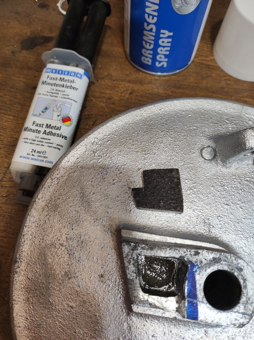

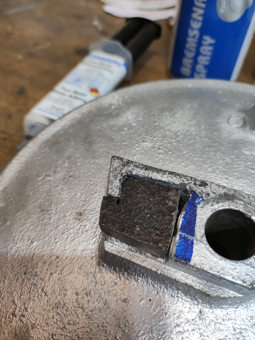

Wie Oldisegler schreibt, beim zurückrollen Finger von der Handbremse, etwa beim abladen von der Rampe, noch wichtiger beim Gespannbetrieb beim stehen am Berg. Die Passung Gabel/Aufnahme ist nicht so doll. Die Bremsplatte kann arbeiten. Und das macht sie auch, kannste festziehen wie du willst.
Ich hab nicht geschweißt sondern ein passend gefeiltes Metallstück mit Fastmetall 2K eingepasst. Genau angepasst zur Gabel.
Ich gucke mal, ob ich noch Bilder hab, hält seit zwei Jahren im Gespannbetrieb.

Ja, beilegen ist eine gute Lösung. Hält bei mir seit Jahren. Hab es aus Alublech gemacht, damit die empfindliche Ankerplatte nicht gegen was Hartes arbeiten muß.

@Ecke: ein Foto wäre toll, ich habe auch schon an Knetmetall gedacht war mir dann aber unsicher, es handelt sich ja um die Bremse und da will man keine Fehler machen. Aber wenn das bei Dir hält soll das wohl gehen. Das ist an der Stelle schon eng und das nun abgebrochene Teil sieht auch nicht so aus als wenn es größere Last aufnimmt/aufnehmen soll.

Soweit ich mich entsinne, hab ich das Stahlstück von hinten mit zwei Schrauben 4 mm gesichert, alles vol
Fastmetall und den nächsten Tag fertig gemacht mit Feile.
