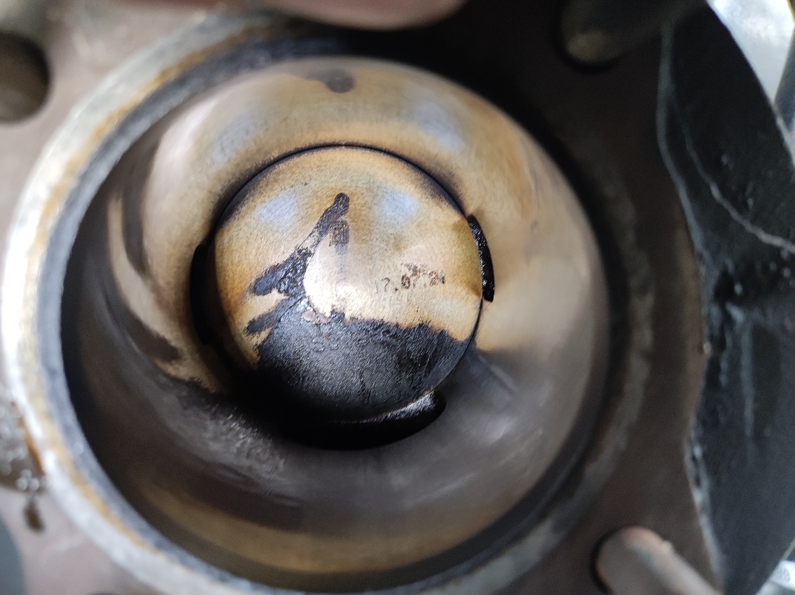

Ich habe jetzt folgendes gemacht: SW ab, Maschine auf die Bühne und Köpfe runtergenommen.
Es sind in beiden Zylindern Aluspuren zu sehen.
Ich nehme mir jetzt erst mal die Vergaser vor, Bedüsung usw.
Die Kerzen sehen schön braun aus. Allerdings bin ich nach dem Klemmer noch ca 30 km verhalten gefahren, da kann sich das Kerzenbild vielleicht ändern. Kann das Gemisch trotzdem zu mager sein? Ich bin ja vor allem an der Ursache interessiert.
Da Sie nun schon auf dem Tisch ist, werd ich die Zylinder doch mal abziehen und die Ringe begucken und eventuell mal die schlichtfeile ansetzen.
So viel mehr Arbeitet machts ja auch nun nicht.
