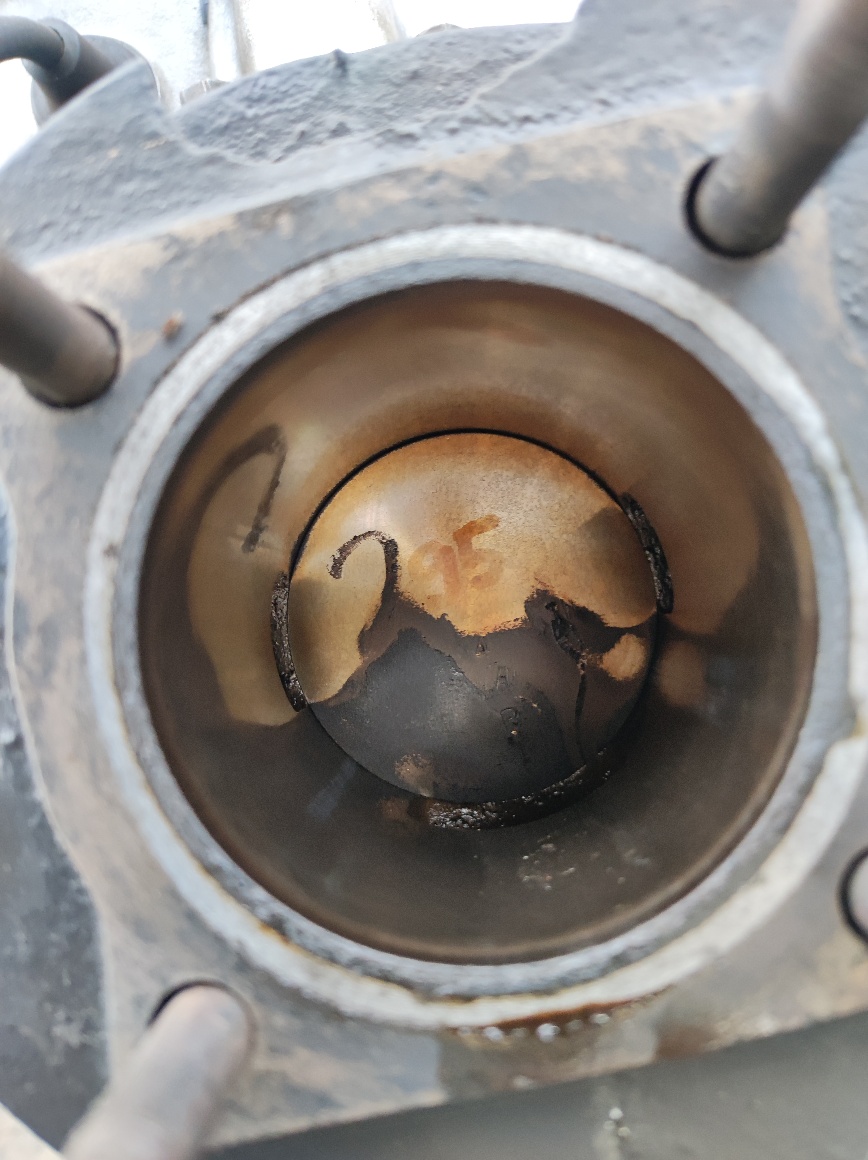

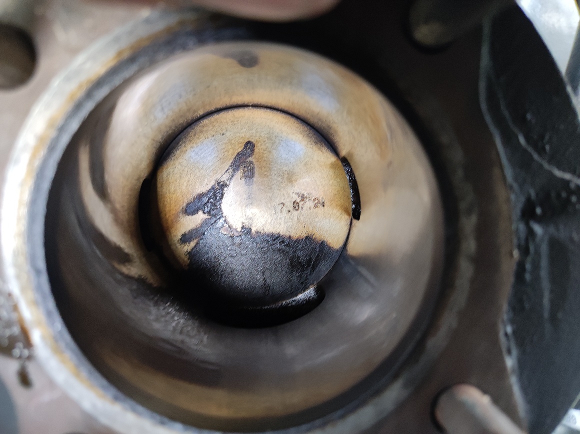

Ich habe jetzt folgendes gemacht: SW ab, Maschine auf die Bühne und Köpfe runtergenommen.
Es sind in beiden Zylindern Aluspuren zu sehen.
Ich nehme mir jetzt erst mal die Vergaser vor, Bedüsung usw.

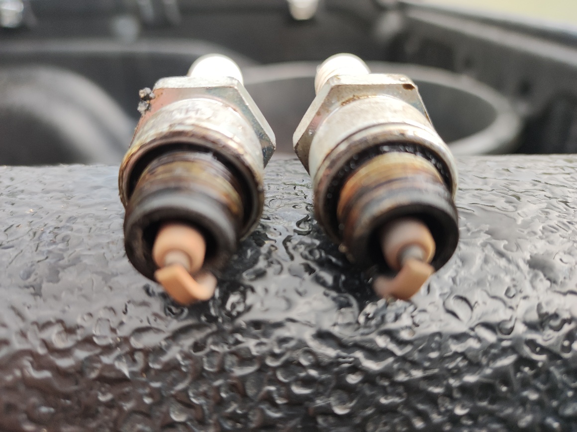

Die Kerzen sehen schön braun aus. Allerdings bin ich nach dem Klemmer noch ca 30 km verhalten gefahren, da kann sich das Kerzenbild vielleicht ändern. Kann das Gemisch trotzdem zu mager sein? Ich bin ja vor allem an der Ursache interessiert.
Da Sie nun schon auf dem Tisch ist, werd ich die Zylinder doch mal abziehen und die Ringe begucken und eventuell mal die schlichtfeile ansetzen.
So viel mehr Arbeitet machts ja auch nun nicht.

Hallo Ecke. Also ich empfinde die Kerzen ( besonders die links im Bild) vielleicht als etwas zu hell. Vielleicht liegt die Ursache doch bei den Vergasern.
Gruß Torsten

Mit meiner BK hatte ich 2023 2 x einen Klemmer. Das erste mal im Juni bei ca. 85km/h (SW-Kardan) - Außentemperatur 20°C, ohne besondere Last auf gerader Strecke. Ich merkte, dass sie zäh wurde und habe schnell ausgekuppelt, worauf der Motor sofort festging. Hab 2 Minuten gewartet und konnte sie sofort wieder antreten. Notgedrungen bin ich damit noch 300km gefahren, bevor ich wieder daheim war. Beide Zylinder gezogen - geklemmt hatte allerdings nur der rechte. Alu-Spuren im Zylinder und Schleifspuren am Kolben. Erstere habe ich mit Natronlauge ausgewaschen, zweitere mit der Schlichtfeile weggeglättet. Danach war bis Oktober alles gut, bis nach einer etwas schnelleren Fahrt (teilweise Vollgas) beim "Austrudeln" wiederum bei ca. 85km/h das selbe passierte. Auch diesmal kein Problem - sprang sofort wieder an. Diesmal deutlich kleinere Spuren an Zylinderwand und Kolben.
Das Kerzenbild des festgegangenen rechten Zylinders ist deutlich dunkler als bei Dir, Ecke. Das vom linken Zylinder normal (rehbraun). Ich fahre HDs 90/90. Gemisch: damals Addinol MZ 405 1:30.

Bei heutigen Benzinmischungen und synthetischen Ölen ist das Kerzengesicht nicht mehr 100% aussagefähig. Meine Kerzen sind meistens weiß bis hellhellbraun.
Wer es genau wissen will, sollte ein CO-Meßgerät benutzen, auch wegen des Gleichlaufs der Zylinder.
