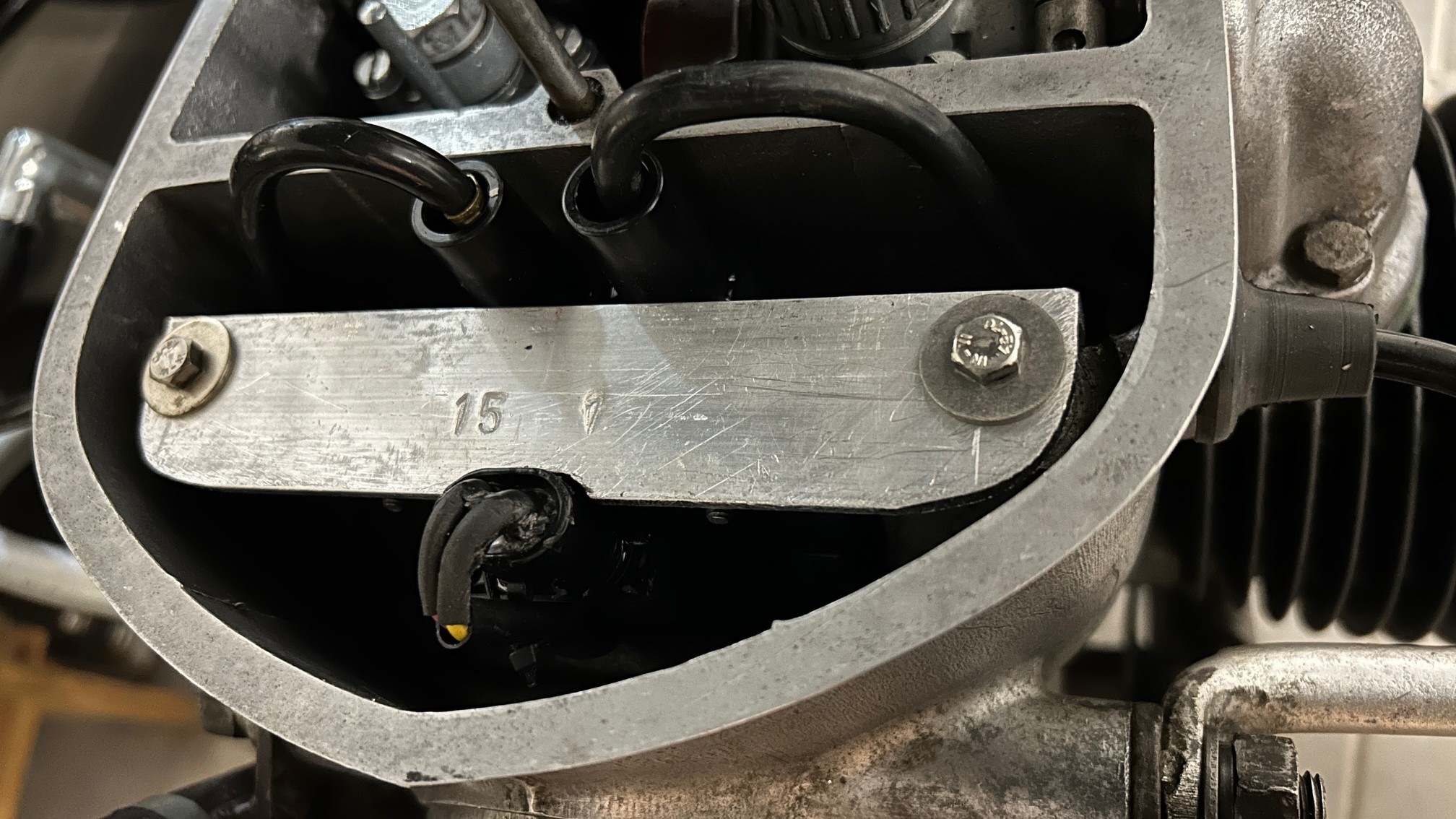

In Anbetracht dieser Tatsache suchte ich, nach dem Beispiel von Franky-Boy, nach passenden PKW-Zündspule mit professioneller Wicklung. Fündig wurde ich mit einer Škoda Doppelfunken-Zündspule (12V), die geometrisch sehr gut in den vorhandenen Raum passt und mit Aufwand von 2 Stunden da vorn platziert ist (Bild). Meine elektr. Anlage wird mit 6V betrieben.
Was die Umgebungstemperaturen betrifft, sind diese Spulen sehr viel stabiler als bisherige, da sie ja oberhalb des ZK im Auto verbaut sind, professionell gewickelt und getränkt sind und höhere Temperaturen als in der BK aushalten müssen.

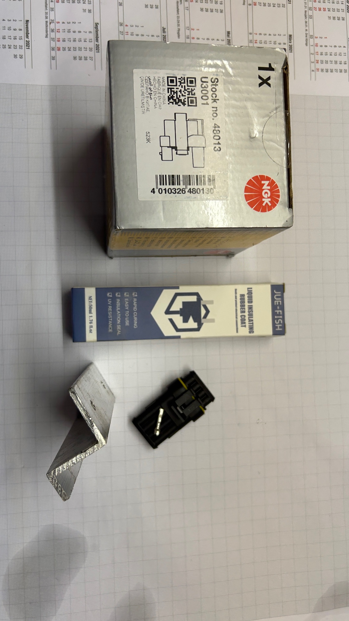

Zusätzlich benötigt man noch einen Aluwinkel mit ca. 30mm Schenkellänge, Feile und Bohrer. Eingebaut zeigen die Zündkabel nach oben und können nach li. und re. verlegt werden. Einzig die Primärseite musste gesondert behandelt werden, da der Gegenstecker fehlte. Hier nutze ich 2 einzelne Steckkontakte female aus dem 4-er Stecker von CESFONIER (war noch vorhanden).
Den Rest habe ich mit Einkomponenten-Vergussmasse ausgegossen, die PLUS geht auf die 15 und die MINUS geht auf die 1. Das Material kostet zusammen ca. 35,-€, und ist damit erheblich preiswerter als „neue“ alte MZ-Zündspulen.
