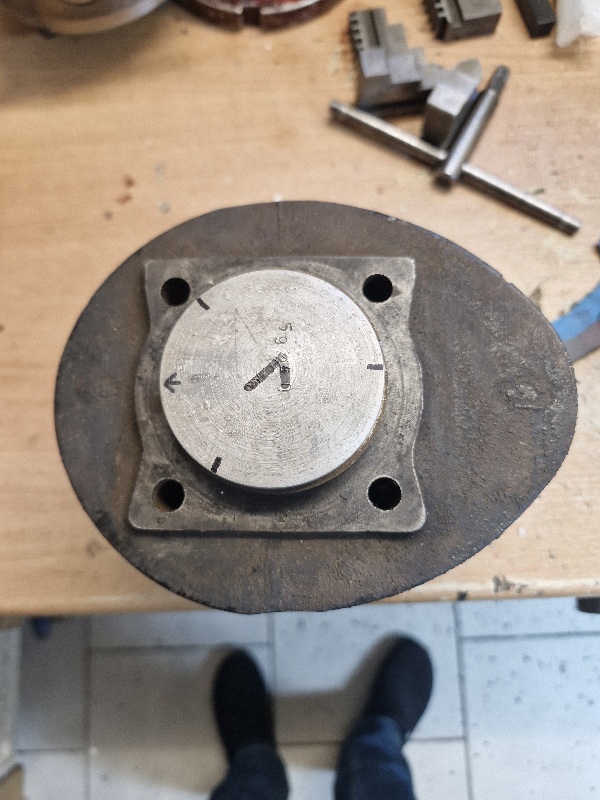

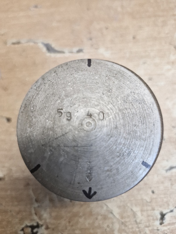

Kennt jemand den Hersteller dieser Kolben
Ungewöhnlich für mich sind die in 120 ° versetzten Kolbenringstifte die ich durch schwarze Striche gekennzeichnet habe und die für mich ungewöhnliche Angabe " vorn"
Normalerweise zeigt der Pfeil zur Abgasseite.

Nein keinerlei Kennung. Nur das Maß und die Bezeichnung: "vorn"

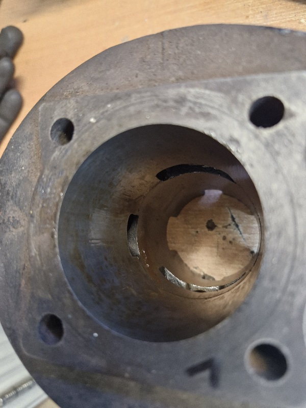

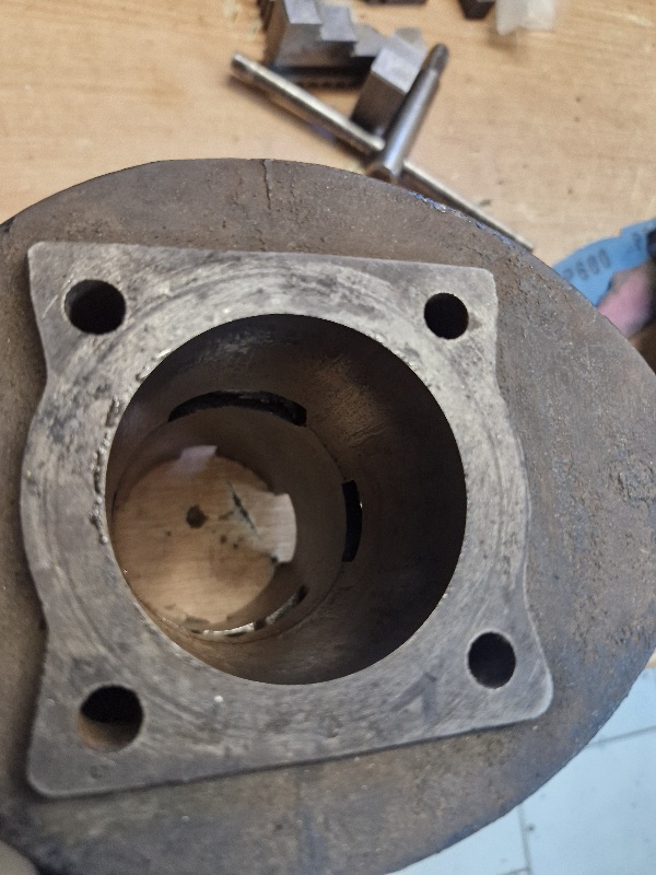

Der abgebildete Kolben scheint ja einen Ring-Stoß mitten im Ansaugkanal zu haben. Der 15-PS-Zylinder hat an dieser Stelle einen durchgehenden 6mm breiten Steg. Der 17-PS-Zylinder jedoch nicht. So würde ja beim 17 PS der Ring-Stoß bei der Kolbenbewegung das Ansaugfenster passieren, dann geht was kaputt.

1 Ringstoß ist am Überströmkanal. Die anderen beiden sind außerhalb der Kanäle, beachtet man den Hinweis "vorn" !!

Die BK macht da m.W. keine Ausnahme, zumindest ETZ und TS-Zylinder haben auch diese Nase, um den unteren Kolbenring zu stützen. Der hat da allerdings keinen Ringstoß.
Und sogar die 300er ETZ- und die späten Nicasil-Zylinder haben sie, obwohl der Kolben nur 2 Ringe hat, also kein Ring so weit ins Einlaßfenster kommt.
Ich könnte aber auch spekulieren, daß der Grund in der Lenkung der Einlaßströmung liegt. Beim Ansaugen geht das Pleuel dort in der Mitte vorbei...

der Einlass ist nicht das Problem. Der Ringstoß geht, wie schon geschrieben, durch einen der Überströmkanäle.

Irgendwie haben wir ein Verständigungsproblem. Wenn der Pfeil "VORN" wirklich in Fahrtrichtung zeigen soll, also die (bisher geheim gehaltene) Lage des KoBo parallel dazu ist, welcher Ringstoß soll dann in einem Überströmer sein?

der Hintere, gegenüber der Bezeichnung vorn. Oben der Einlass unter der Auslass , vorn und hinten die Überströmer.

das ist mir noch gar nicht aufgefallen. Der Bolzen steht quer zur Schrift "vorn" d.h. Der Pfeil "vorn" muss wie üblich zum Auslass zeigen. Damit geht der Stoss durch den Einlass.
