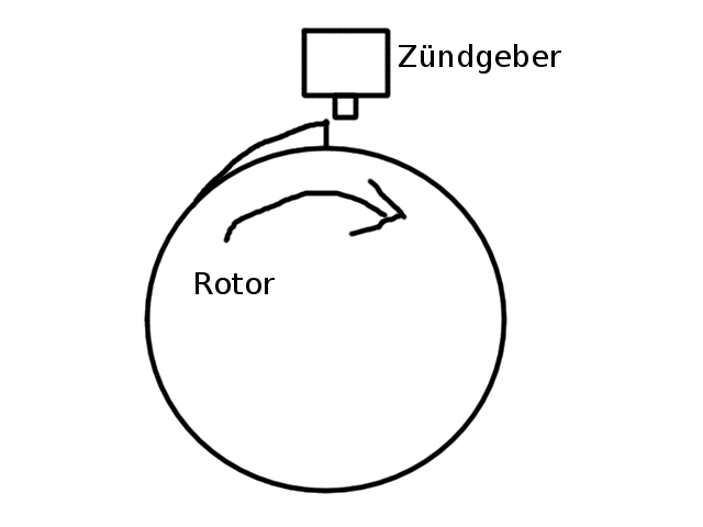

MZ-B bekommt die Sachen im Prinzip von vape ( www.vape.cz ) in Tschechien, dort bekommt man u.a. auch eine Doppelzündspule, das wäre also nicht das Problem.
Auch die beiden Aluplatten(blackboxhalter und Zündspulenhalter) sind für einen findigen Bastler nicht das Problem.
Aber, und jetzt kommts, die Drehrichtung der LiMa ist andersherum als bei den normalen LiMas von MZ. Der Nocken für den Zündgeber sieht auf dem Rotor
so aus(Link).
Wenn jetzt die Drehrichtung anders ist, gibt es keinen definierten Punkt mehr für den ZZP.
Außerdem haben die
"normalen" Anlagen für MZ keine "Blackkox", also kein Steuergerät.
Die Sachen gibt es grundsätzlich sicherlich alle bei Vape zu kaufen, ich glaube inzwischen nicht mehr, daß MZ-B Elektronik-Teile (auch die Rotoren und Statoren) selber herstellt oder verändert.Vape stellt ja für viele Motorräder die Anlagen her, MZ-B ist nur der Importeur.
