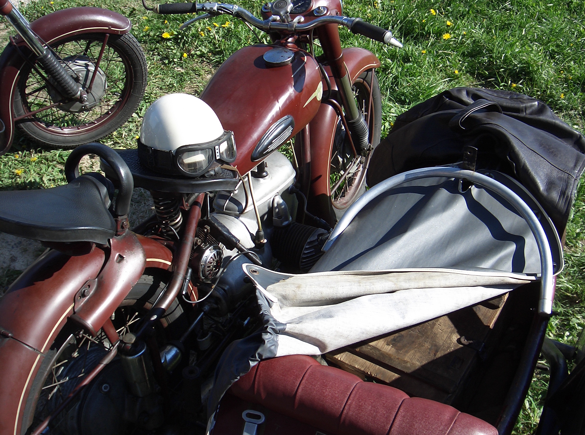

#2 Beitrag von Oldie » 8. Apr 2007, 17:20
irgendwiesowas wird das schon gewesen sein. Jedenfalls liegst Du mit RAL 3005 nicht so falsch.
Apropo Farbtöne. Mach nicht den Fehler und nimm für die Linien reines weiß. Der Farbton dafür heißt hellelfenbein RAL 1015. Habe schon viele restaurierte Bikes gesehen, die mit reinem weiß liniert wurden. Das sieht einfach mal nicht original aus, weil der Kontrast zu grell ist.
Dieses hellelfenbein ist auch für die Linien auf schwarzen Grund zu benutzen.
Mit den Fotos ist so eine Sache, da nie der wahre Farbton wiedergegeben wird. Je nach Licht und Kamera sieht der gleiche Farbton auf dem Foto völlig unterschiedlich aus. Das könnte man nur beurteilen, wenn zwei Motorräder direkt nebeneinander stehen. So wie auf einen von Kutt's Bildern vom Treffen.
http://bk350.fmode.de/treffen_2006_eise ... ach_28.JPG
Gruß Oldie

Also ich habe vor einigen Tagen bei einem alten Tank einen neu aufgebrachten Lack (mit Pinsel) entfernt. Darunter war ein maroon-farbener Lack mit goldener Linierung. So wie die ausgeschaut hat (und auch Lack und Untergrund) war das orginal. Hat jemand schon mal was von goldener Linierung gehört??? Kann ggf. auch mal Fotos zuschicken.
