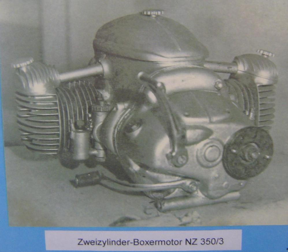

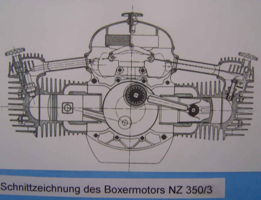

Hier noch zwei Fotos als Ergänzung.

#5 Beitrag von Oldie » 4. Mai 2010, 13:09
Sehr interessante Konstruktion. Hat ein bißchen was von einem Königswellen Boxer.
Das mit der Kabelführung zu den Zündkerzen hat man dann ja zum Glück doch etwas einfacher gelöst.
Interessant auch die Luftansaugung über den Kupplungsraum.
Und wo hat man die Kupplung betätigt?

#6 Beitrag von Boger » 4. Mai 2010, 15:10
Hallo Dirk,
das nenne ich ja mal einen gelungenen Einstieg ins Forum - klasse Bilder!!! Herzlich Willkommen! So ein Motor wäre ja was für die Gallerie.
Erkennt jemand den Sinn des Mechanismus (im Schnitt rechts) oberhalb der Zündkerze?

#7 Beitrag von Munin » 5. Mai 2010, 11:21
Ich würde sagen, daß ist einfach nur die Kabelführung zum Kerzenstecker.
Eigentlich eine gute Idee, die ganze Sache zu kapseln, wenn gleich doch recht aufwändig.
Der Vorderkotflügel sieht sehr nach den alten DKW Modellen aus, hübsch.
Die Vergaser waren noch außen montiert ... da gab es nicht das lästige Deckel abnehmen, bei jeder Vergasereinstellung/-prüfung :D

#9 Beitrag von Dirk P » 5. Mai 2010, 13:09
Der Mechanismus rechts oben dürfte ein Dekoventil sein.
Das war in den DKW-Konstruktionen bis Kriegsende üblich.
Die Getriebeinnereien sollen für die BK von diesem Prototypen übernommen worden sein.

#11 Beitrag von Ocmorat » 31. Okt 2010, 10:21
Super Bilder!!! Das mit der Bezeichnung "NZ" wußte ich so auch noch nicht!
Die Vergaser direkt hinter den Zylindern hat vermutlich für Problme durch die Abwärme geführt. Die Dinger müssen ja extreme Dampfblasenbildungprobleme gehabt haben. Bei den BMW Boxern wußten die auch wieso die Vergaser mehr Abstand haben und Fahrtwind abbekommen.
