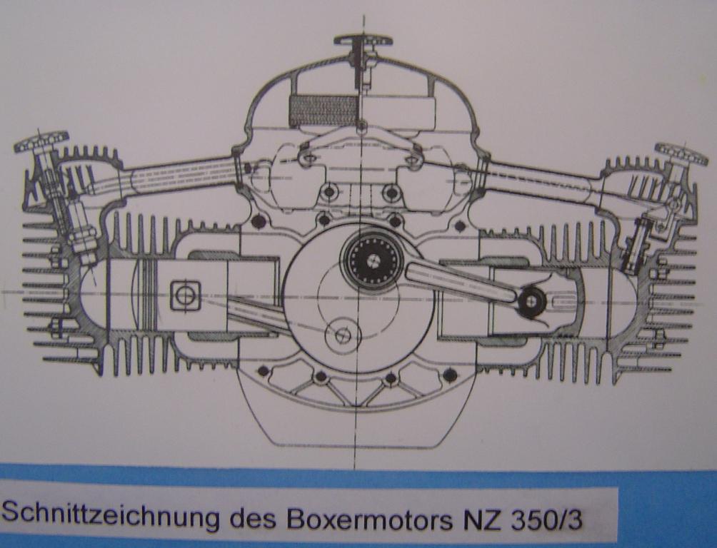

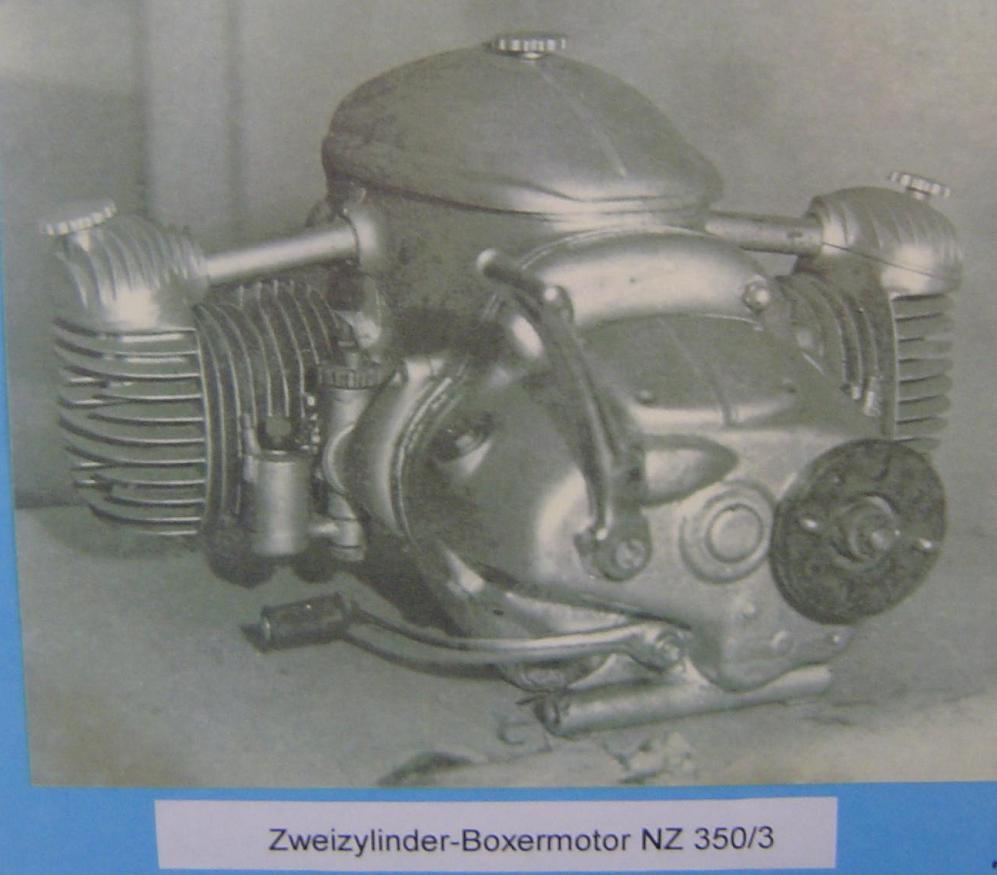

Hier noch zwei Fotos als Ergänzung.

Sehr interessante Konstruktion. Hat ein bißchen was von einem Königswellen Boxer.
Das mit der Kabelführung zu den Zündkerzen hat man dann ja zum Glück doch etwas einfacher gelöst.
Interessant auch die Luftansaugung über den Kupplungsraum.
Und wo hat man die Kupplung betätigt?

Erkennt jemand den Sinn des Mechanismus (im Schnitt rechts) oberhalb der Zündkerze?

Ich würde sagen, daß ist einfach nur die Kabelführung zum Kerzenstecker.
Eigentlich eine gute Idee, die ganze Sache zu kapseln, wenn gleich doch recht aufwändig.

Die Vergaser waren noch außen montiert ... da gab es nicht das lästige Deckel abnehmen, bei jeder Vergasereinstellung/-prüfung

Der Mechanismus rechts oben dürfte ein Dekoventil sein.
Das war in den DKW-Konstruktionen bis Kriegsende üblich.
Die Getriebeinnereien sollen für die BK von diesem Prototypen übernommen worden sein.

Die Vergaser direkt hinter den Zylindern hat vermutlich für Problme durch die Abwärme geführt. Die Dinger müssen ja extreme Dampfblasenbildungprobleme gehabt haben. Bei den BMW Boxern wußten die auch wieso die Vergaser mehr Abstand haben und Fahrtwind abbekommen.
