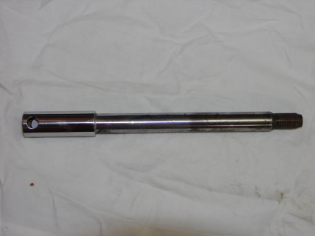

Moin, bei meiner Bk fehlt leider der Bolzen fürs Vorderrad. Ein Bekannter könnte mir jedoch einen Bolzen drehen. Leider habe ich die maße nicht.
Ich habe die Längen/Maße,die ich benötige mit Buchstaben gekennzeichnet.
Könnte Jemand einen Vorderbolzen ausmessen und mir die Maße mitteilen?? :?:
[BildBild
e=durchmesser, c=gewindelänge
Gruß Jan :o

Hallo bkjan,
folgende Maße habe ich gemessen:
a = 60 mm
b = 150 mm
C = 28 mm
d = 22 mm
e = 17 mm

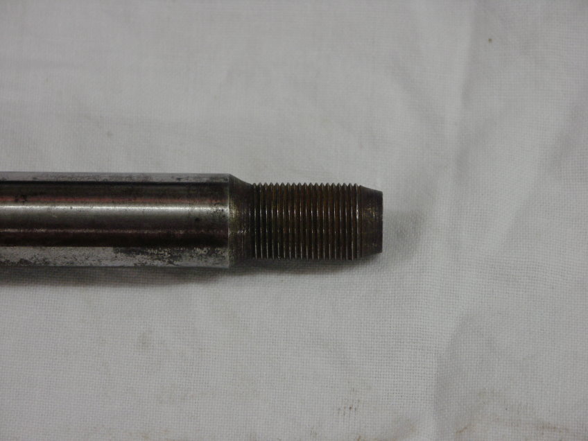

Das Gewinde ist jedoch 14 mm. Bedeutet es gibt eine Fase als Übergang von e auf den Gewindedurchmesser und auch noch einmal am Ende des Gewindes um die Achse leichter durchzuführen.
Die Bohrung im C-Bereich hat den Durchmesser von 10 mm und hat den Abstand von Außenkante zum Durchmesser von 4,2 mm. Außerdem hat der C-Teil eine 40 mm tiefe Bohrung (14 mm Durchmesser)

Das Gewinde ist außerdem Feingewinde. Habe leider keinen Bolzen mehr zum nachmessen.

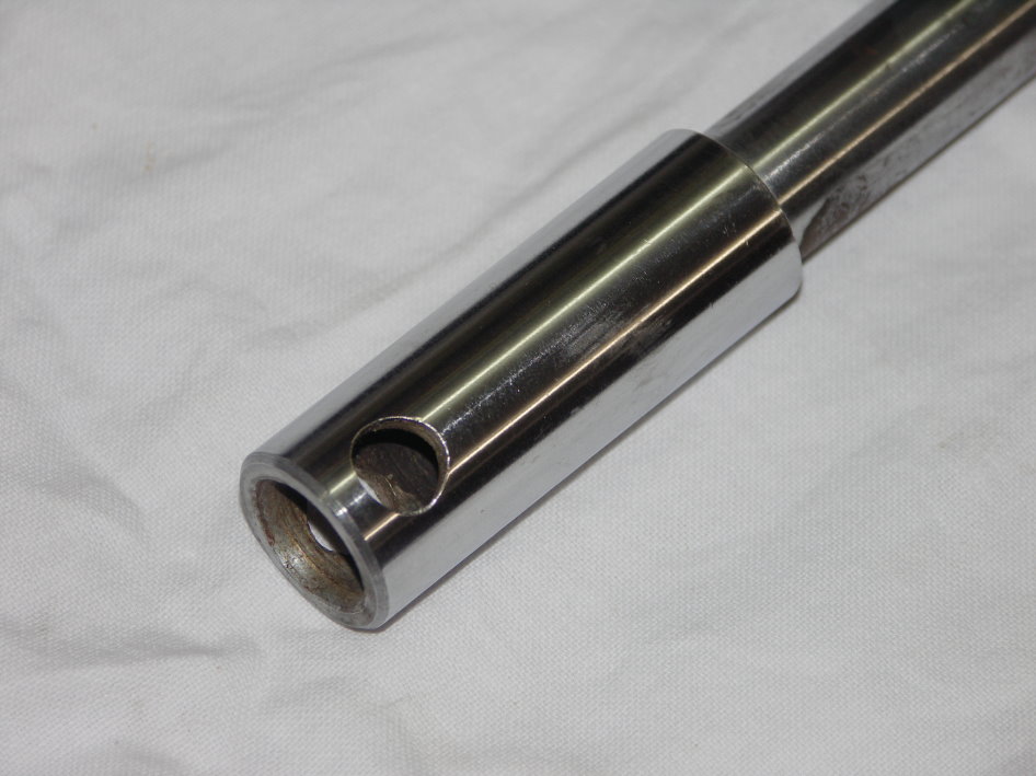

#6 Beitrag von Oldie » 21. Sep 2010, 15:12
Durch die Bohrung wird eine Stange gesteckt zum gegenhalten wenn man die Mutter anziehen will.
Beiträge: 1322
Re: Maße Vorderradbolzen?!
#7 Beitrag von André » 21. Sep 2010, 17:01
bkjan hat geschrieben:Was hat es denn geneu mit den Bohrungen auf sich?? Verstehe ich gerade nciht ganz?
Hallo Jan,
die ein Bohrung ist wie "Oldie" schon schreibt, zum Gegenhalten beim Lösen/Festziehen der Achsmutter.
Die Längsbohrung ist sicherlich nur zur Gewichtseinsparung.

#8 Beitrag von André » 21. Sep 2010, 17:25
Hallo Jan,
hier ein paar Bilder für Dich, zum besseren Verständnis :wink:
