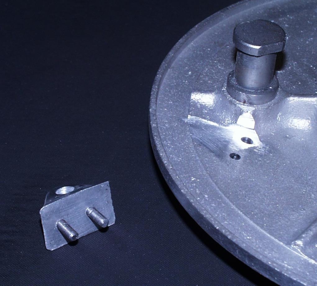

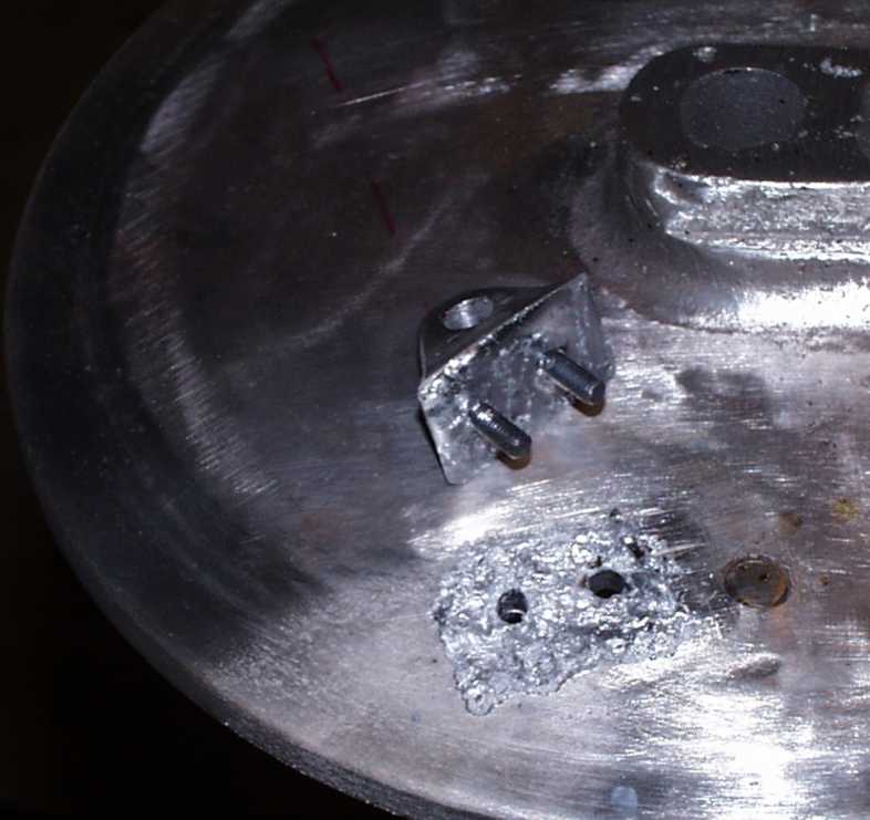

Aufgrund einiger Postings hier habe ich versucht, das zu reparieren. Zwar gibt es Nachfertigungen zu kaufen, aber nicht eben billig und außerdem bin ich ein Originalitäts-Fetischist, mir ist eine reparierte Magnesium-Platte lieber als ein neues Aluteil.
Also mit dem Winkelschleifer den Rest abgeflext, ein neues Teil aus dem Vollen gearbeitet, Gewindebohrungen eingebracht, 2 Stehbolzen gesetzt und alles entsprechend angepaßt:

Dann habe ich mir Alu-Lot 380 besorgt (wird bei äbääh ganz günstig angeboten, Verkäufer hausundwerkstatt24 hatt auch innerhalb kürzester Zeit geliefert) und mit dem Gasbrenner losgelegt. Es klappte zunächst ganz hervorragend. Im Küchenherd vorgewärmt, dann mit dem Brenner weiter erhitzt, ab und zu mit einer Edelstahl-Drahtbürste bearbeitet (wobei die dabei entstehenden Späne vom Magnesium ein schönes Feuerwerk verursachen), und das Lot ließ sich wirklich ganz leicht auf den beiden Flächen verteilen:
- Kopie von PIC00010.jpg (44.56 KiB) 6444 mal betrachtet

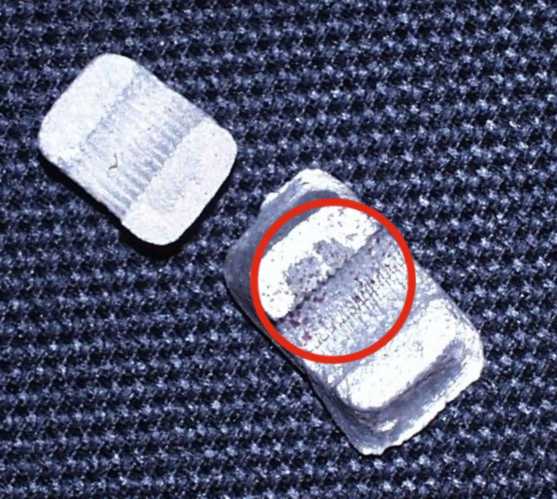

Von diesem schnellen Erfolg ermutigt habe ich dann versucht, beide Teile zu vereinigen, und das klappte überhaupt nicht.
Ob es nun daran lag, daß es mir nicht gelang, die beiden doch sehr unterschiedlich dicken Teile gleichmäßig zu erwärmen oder woran sonst, weiß ich nicht. Ich habe es zwar geschafft, den Spalt schön mit Lot auszufüllen, aber beim Abkühlen (ich habe es nicht abgeschreckt!) gab es einen kleinen Ping und die Ankerplatte war gerissen. Weitere Versuche, diesen Riß zu löten, führten dazu, daß die ganze Platte weglief. Ich konnte das zwar mit dem Lot wieder modellieren, aber immer wieder gab es beim Abkühlen einen neuen Riß. Auch hat sich an der Verbindungsstelle bei der ersten Belastung auch sofort ein Riß gebildet (Pfeil), obwohl ja eigentlich die beiden Bolzen die Kraft hätten übernehmen sollen. Die sind übrigens schön weich geworden, so daß die Gewinde sich schon bei moderatem Anziehen verabschiedeten, ich habe sie dann kurzerhand vernietet...
Kurz und schlecht: Unter dem Gesichtspunkt, daß es sich um ein sicherheitsrelevantes Teil handelt, will ich von weiteren Experimenten absehen und mir eine Nachfertigung holen.
Fazit: Einen Sonntag und knapp 20 € vergeigt, aber um eine Erfahrung reicher!

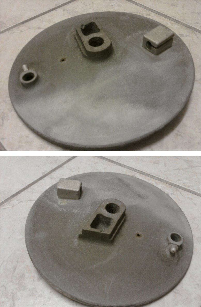

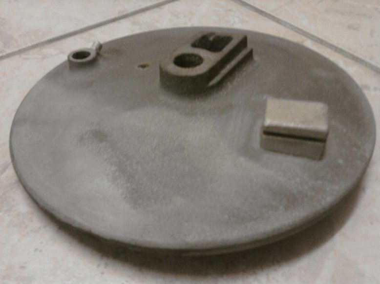

Re: Reparaturversuch Bremsankerplatte

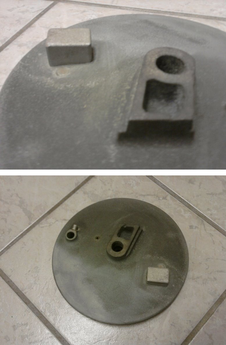

Hallo Chr.,
na ja mit so einem Stahlwinkel würde ich wahrscheinlich auch nicht fahren wollen.
Hier ein paar Bilder von der mir erwähnten Bremsankerplatte. Für mich zu schade zum entsorgen
Sieht natürlich nicht wie original aus, ist aber stabil und fahrbar
Und warum nicht mit einem reparierten Originalteil herumfahren
Vll. auch erwähnenswert der gute Zustand von der Führung des Gabelholmes.
Ich hoffe man erkennt etwas, habe meine Kamera verborgt
Deshalb nur Handy-Qualität.

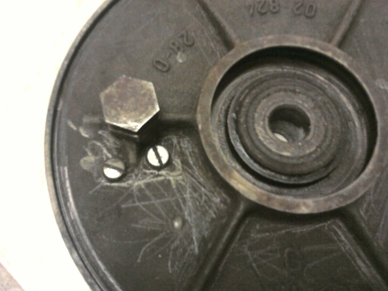

Wie man an den Fotos von meinem Teil sieht, ist die Oberfläche trotz einer wahren Schleiforgie noch immer mit Narben übersät und die Führung des Gabelholmes auch alles andere als gut, was auch zu meinem Entschluß der Erneuerung beigetragen hat.
Hatte ich vergessen
hier noch das entsprechende Bild von der Innenseite der Bremsankerplatte:
- Bremsankerplatte-05a.jpg (62.65 KiB) 6422 mal betrachtet

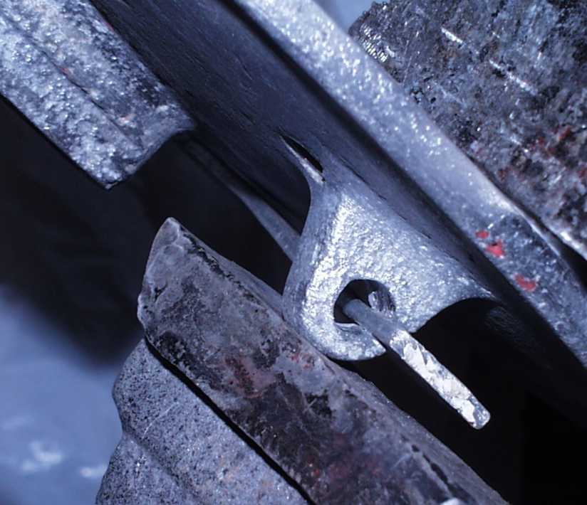

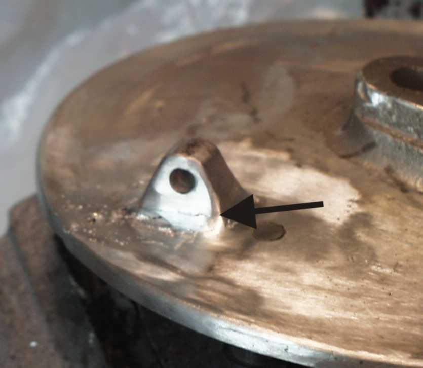

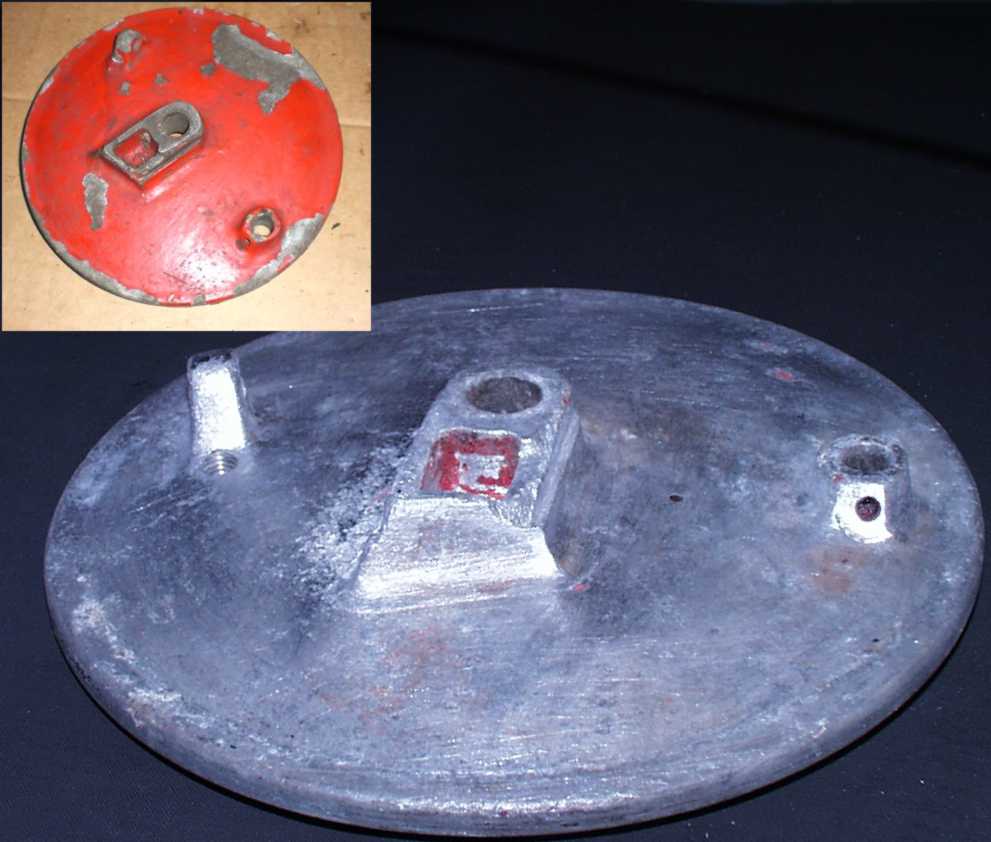

Reparaturversuch Bremsankerplatte - die Zweite
Oder: Die vorher-nachher-Show!
Also, ich kann von altem Zeug einfach nicht die Finger lassen! Daher habe ich es auch (noch) nicht mit einem Alu-Nachguß versucht, sondern bei äbääh günstig noch mal ein Original ersteigert. Die weitestgehend flächendeckende Farbe auf dem Foto verhieß eigentlich eine wenig korrodierte Oberfläche.
Als das Teil dann da war, erwies sich der Zustand nicht so schlecht wie befürchtet, aber auch nicht so gut wie erwartet. Solche Dinge haben eben offenbar überall die gleichen Eigenschaften: Gewinde im Eimer (eigentlich gar nicht mehr vorhanden, die Stellschraube fiel durch ihr Eigengewicht durch...), Aufnahme für die Telegabel schlimm vergammelt, Lack teilweise unterrostet... Dafür ließ er sich wenigstens leicht entfernen (einfach mit Heißluft).
Dafür war aber nichts gebrochen oder angebrochen, also die Sache nicht hoffnungslos, Details zur Reparatur folgen denmnächst in diesem Theater...

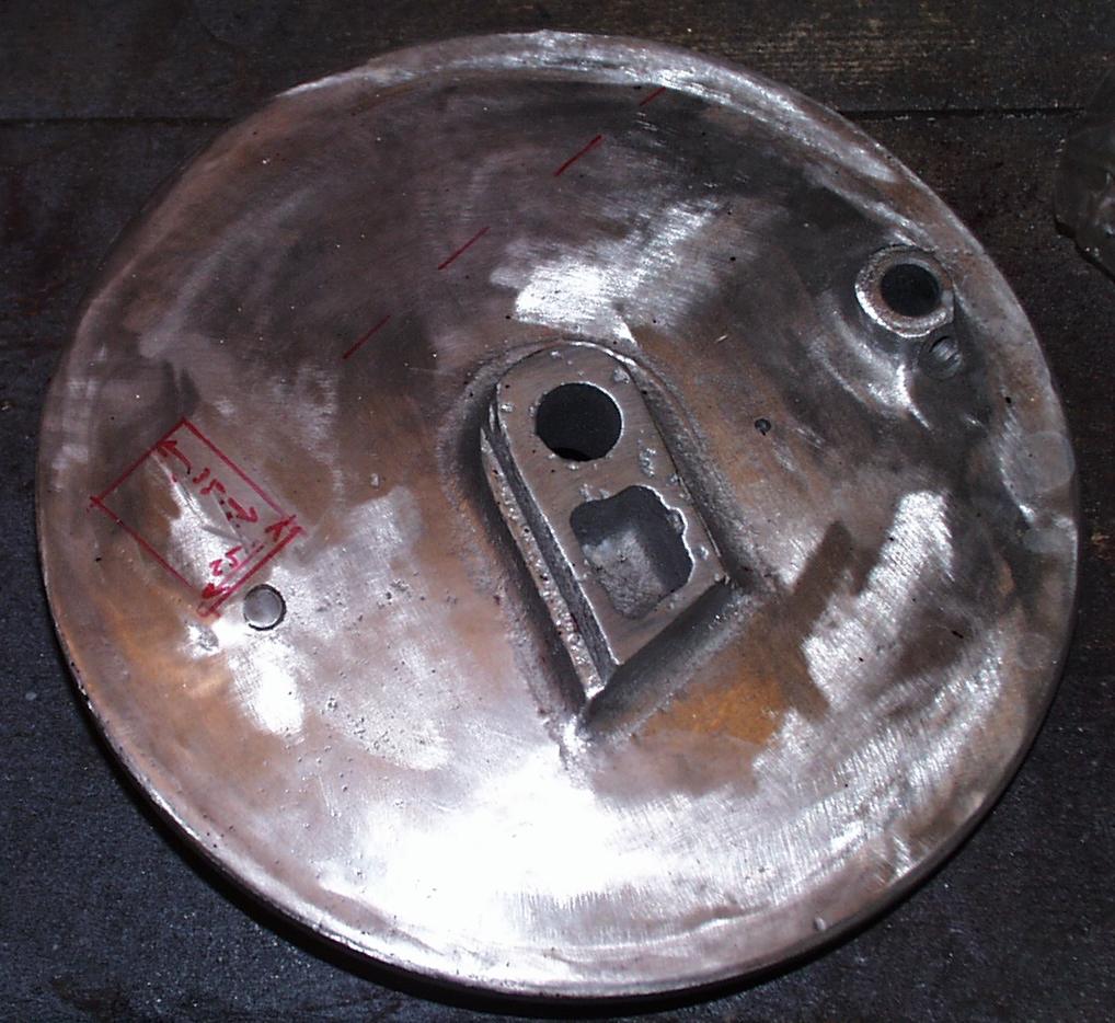

Folgende Strategie: Gewinde reparieren, die schlimmsten Korrosion mit Alulot ausbessern, etwas schleifen, Feinstrahlen und Lackieren.
Zunächst die Bowdenzugaufnahme auf Dmr. 9 aufbohren. Vorsichtig natürlich! Dazu habe ich es wie abgebildet eingespannt und in den Schlitz ein passendes Stück Alu geklemmt, damit einerseits das Teil durch die Spannkräfte nicht abbricht und andererseits der Bohrer nicht einhaken kann, was wohl ebensolches bewirkt haben dürfte...
Im Bild nicht sichtbar: Damit man es überhaupt in dieser Form spannen kann, habe ich hinten ein Stück Schaumpolystyrol beigelegt, das paßt sich schonend den hinteren Konturen an.
- Kopie von PIC00012.jpg (55.22 KiB) 6339 mal betrachtet

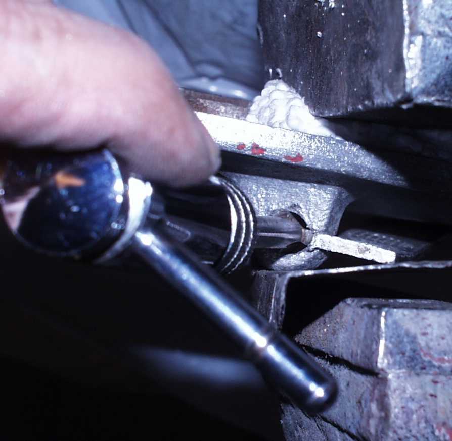

Auch zum Gewindeschneiden (M10x1) muß man das Teil belassen, sonst hakt der GeBo sofort ein. Mit etwas Alkohol (zum Schmieren!) ging es ganz easy zu schneiden:
- Kopie von PIC00011.jpg (48.26 KiB) 6339 mal betrachtet
- Beiträge: 2411

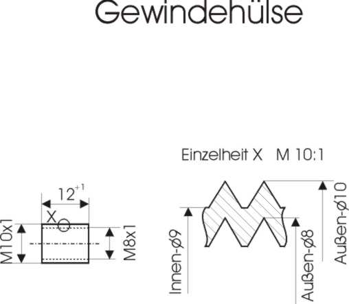

Das Ergebnis war überraschend gut. Als nächstes werde ich eine Gewindehülse anfertigen (innen M8x1) und diese einsetzen. Damit die nötige Festigkeit entsteht, wird das mit dem in der Skizze dargestellten Versatz gemacht, geht nur auf der Drehbank.
Damit der Gammel hier keine Chance hat, wollte ich es mit A2 versuchen (ausnahmsweise!), aber das ist wegen der hohen Festigkeit und der schlechten Spanbarkeit bei den dünnen Wänden aussichtslos. Aber nach einigem Überlegen habe ich mich für Titan entschieden (was für eine MiG gut ist, kann einer BK nicht schaden!), das Material habe ich aber noch nie bearbeitet, also ab zum besten Dreher weit und breit! Ist auch recht anspruchsvoll, wenn die beiden Gewinde nicht in der dargestellten Lage zueinander sind, kann es auch brechen, schließlich sind nur wein paar Zehntel Unterschied zwischen Innen- und Außendurchmesser.
Ich melde mich, wenn es weitergeht...
