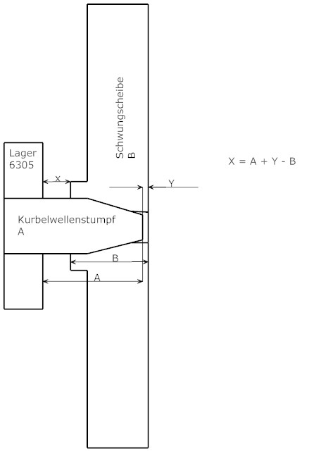

ich habe meine Wellscheibe getauscht gegen eine massive Metallscheibe mit 0,15 mm Luft, sobald mir die Sache um die Ohren fliegt melde ich mich bei euch.
Ich habe nach der folgenden Methode gemessen:
X= Luft zwischen Schwungscheibe und Lager 6305
Nach dem Lösen der Schwungscheibenschraube habe ich von der Schwungscheibe auf den Wellenstumpf gemessen "Y", nach dem Abziehen der Schwungscheibe habe ich dann den Wellenstumpf auf das 6305 gemessen (Vorausgesetzt die KW ist in hinterer Endstellung) "A", dann habe ich die Dicke der Schwungscheibe von der Auflagefläche der Wellscheibe zur Anlagefläche der Schwungscheibenschraube gemessen "B".
Dann die folgende Rechnung:X= A+Y-B
Ich hatte 3,75 gemessen, zur Überprüfung habe ich dann eine Scheibe im Maß 3,80 angefertigt und die Schwungscheibe wieder angezogen, nach dem entfernen der Schraube hatte ich dann Y+0,05 gemessen, dann habe ich die Scheibe auf 3,60 geschliffen und eingebaut.

stimmt ist einfacher, aber nur wenn die KW auf dem Tisch liegt, meine Methode ist für den eingebauten Zustand. :lol:
