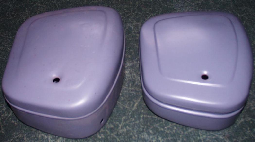

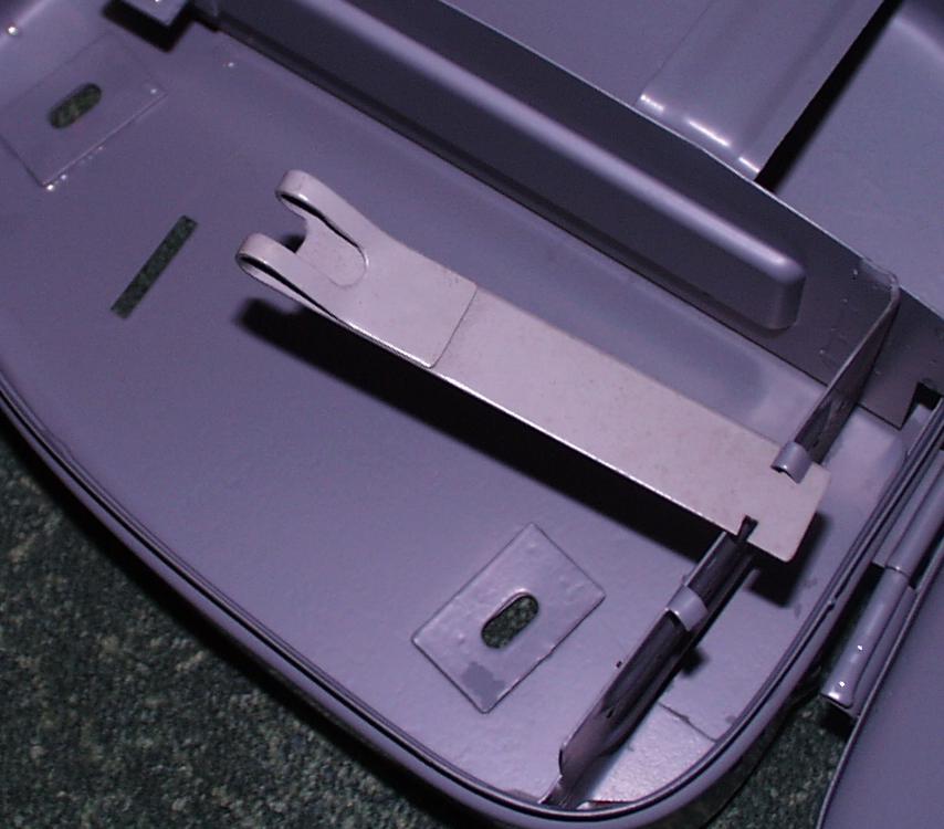

Danke an alle Helfer! Hier noch einmal die Gegenüberstellung der beiden Teile. Die Außenkontur ist bei beiden gleich, die erwähnten Unterschiede sind in den Fotos deutlich zu erkennen.
Im Innenleben sind dann noch ein paar Kleinigkeiten anders, z.B. fehlt bei der RT das Blech für den Sicherungshalter.
Eine Frage bleibt noch: Wie sind bei der BK die beiden Teile im Scharnier verbunden? Ich habe mal auf einem Foto gesehen, daß dort ein Draht mit einem um 90° abgewinkeltem Ende drin steckte. Ist das Original? Wie ist der gesichert?

Re: Batteriebefestigung
Vielen Dank, für die Schnellzuordnung auf dem Teilemarkt läßt es sich wohl am Besten an dem senkrecht zum Deckel erkennbarenSchlitz mit ausgestelltem Blech im Boden (unteres Foto, links) erkennen.

- Beiträge: 38
- Registriert: 6. Feb 2007, 21:23
- Wohnort: Lohsa
Hallo Christian,
das Scharnier wird mit einem Draht, ich glaube 3mm, zusammengehalten, teilweise ist es an einem Ende verschweißt, meist bei den älteren Kästen, sonst auch nur zusammengekniffen wie auf dem Foto beim RT-Kasten zu sehen. Beim Deckel ist außer der Höhe noch der Unterschied der Bohrung für den Verschluß, bei der RT wird der Kasten mit einer 6mm Schraube verschlossen, bei der BK ist ja die Hohlschraube und dementsprechend die Bohrung größer.

- Beiträge: 2411
Jaja, an unterschiedlichen Ausführungen ist kein Mangel gewesen im lauschigen Zschopautale: Bei dem RT-Kasten war zum Verschließen eine ähnliche Hohlschraube wie an der BK, fraglos original, mit einer Scheibe unverlierbar vernietet und zusammen mit dem Deckel lackiert, die Scheibe habe ich auf den Fotos zwecks Rostbekämpfung allerdings entfernt. Im Inneren dann ein Blechwinkel mit Bolzen und Kontermutter. Das Braune im Bild ist Fertan, um die Falze zu schützen.
