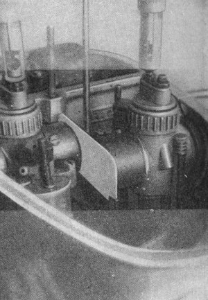

Moin, bei meiner BK ist neben ein paar anderen Kleinigkeiten das Warmlaufverhalten ein kleines Problem. Sie springt zwar nach dem Tippen ordentlich an (meist sogar auf den ersten Kick), aber geht dann bald wieder aus, nimmt Gas schlecht an usw., so daß man sie meist ein paarmal wieder antreten muß.
Kann es sein, daß die Position der Vergaser (Rundschieber) zur Starterklappe die Ursache ist? Bei meiner sind da auf beiden Seiten ca. 4mm Platz, wenn ich mir das Bild aus der Bedienungsanleitung ansehe (und über die Funktion nachdenke), sollte das viel weniger sein. Wie ist das bei Euch? Und was ist die Ursache?
Ich habe natürlich die Vergaser bis zum Anschlag auf die Ansaugkrümmer geschoben, wenn ich sie soweit zurück nehme, daß zur Starterklappe sagen wir mal 1mm Luft ist, habe ich im Ansaugkanal eine mehrere mm große Stufe, was ja der Dynamik strömender Gase nicht eben zuträglich sein dürfte. Oder liegt das evtl. an falschen Lufttrichtern, ich meine diese Pertinax-Hülsen, die an den Vergasern angeschraubt sind?
Danke!
Danke!
- 21.JPG (35.43 KiB) 5927 mal betrachtet

Das Verhalten ist eigentlich normal,zumindest gehen die Vergaser nicht zu fett.
Ich hab meine Vergaser so,daß die Bowdenzugaufnahme mittig in den Löchern des oberen Deckels steht.Zwischen den Pertinaxrohren und Starterklappe ist gut 1mm Luft.
Die Vergaser sitzen nicht bis zum Anschlag auf den Ansaugstutzen.
Tip:Ich starte nach dem Tupfen mit ca.2mm Gasgeben,bei den ersten Zündungen drücke ich einen Tupfer noch ein paar Sekunden bis der Motor Gas annimmt.

Ich glaube, die Pertinaxteilchen gibt es in verschiedenen Längen.

Moin, das war bei mir auch aber nur beim linken Vergaser. Hab ihn dann an die starterklappe geschoben und gut. Ansonsten macht doch die starterklappe keinen Sinn wenn der Vergaser trotz geschlossener starterklappe nebenluft zieht.

es gibt tatsächlich verschieden lange Pertinax Stutzen. Die längeren sollten aber für die Flachschieber Vergaser sein, da dieser was kürzer ist, gegenüber dem Rundschieber, wenn ich das richtig in Erinnerung habe.

stimmt genau. Die Langen Hülsen gehen für die Rundschiebervergaser nicht. Da ich nicht wusste das unterschiedliche Hülsen gibt, habe ich mir welche aus alten Telegabelbuchsen gedreht. Die passen ganz gut. Ich tupfe nach dem ersten Ausgehen der Maschine ein zweites Mal aber etwas kürzer. Das funktioniert ganz gut. Den Startschieber verwende ich allerdings nicht. Das ist nach meiner Erfahrung von Maschine zu Maschine unterschiedlich und hängt auch mit der jeweiligen Einstellung zusammen. Eine kleine Einführung diesbezüglich habe ich in meinem Blog unter Reparaturanleitungen, Untertitel: Tipps bei Startproblemen veröffentlicht. Diese Anleitung ist allerdings mehr für unerfahrene BK-Fahrer geschrieben.

Bei meiner BK sind die Vergaser bis auf Anschlag auf die Ansaugstutzen geschoben und der Abstand zur Starterklappe höchstens 1mm. Benutze die Klappe für gewöhnlich nur zum Antreten, danach kann ich sie meist wieder runterdrücken.
Das hängt wie schon erwähnt von verschiedenen Faktoren ab, ganz besonders von der Leerlaufeinstellung.
Gab auch Zeiten, da musste der Schieber länger oben bleiben oder auch (im Hochsommer) gar nicht benutzt werden.

Getupft habe ich eigentlich stets genug (zumindest nach dem Fleck unter der Maschine zu urteilen), sie sprang ja auch immer gleich an, aber lief eben nicht lange. Dann neu getupft und schon tuckerte sie wieder. Beim 3. oder 4. Mal lief sie dann meistens durch und nahm auch Gas an.
Werde mich mal um die Pertinaxtrichter kümmern. Ich denke übrigens, daß die Vergaser bis Anschlag aufgesetzt werden müssen, sonst passen die Bowdenzugaufnahme nicht richtig in die Löcher des oberen Deckels...
