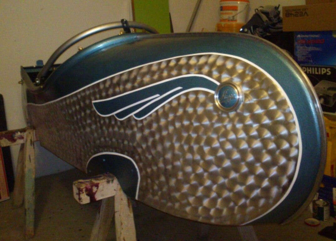

Hallo Gemeinde,
hab mich entschlossen meinen Seitenwagen an meine BK anzupassen.
Das Problem war dieser Farbton, ich musste 3 verschieden Farben mischen bis es gepasst hat... obs wirklich passt werd ich wohl erst sehen wenn der Schnee weg ist und ich das Gespann aus der Garage schieben kann.
Ob eine Patina BK an einen lackierten SW passt ist sicher Geschmackssache aber so wie es bisher war hats mir eben nicht gefallen...
So und hier ist das Boot
Gruß Marcus
- IMG_20121211_091913-634069515.jpg (151 KiB) 4277 mal betrachtet

Wow, schaut gut aus
Hast den so gut ausgebeult bekommen?

Der Schliff nennt sich nach meiner Info exakt "Pfauenaugenbürstung".
Und diese hier sieht sehr gut aus!

Ich hatte vor einen Mamorierstift zu nutzen, jedoch hab ich mich dann für die Messingpinselbürste von OBI für 4,50€ entschieden. Ich glaub ein Mamorierstift verzeiht keine Fehler.
Hab ca 90min für das ganze Boot benötigt. Mein Bruder will nun das ich sein TM auch mache

Was so schnell??
Was für einen Durchmesser hat die Bürste?

Das Nennmaß der Bürste ist 50mm, mit dem Akkuschrauber hab ich ca 2s pro Kreis benötigt. Ab und zu musste ich noch mal nachbürsten. Vorher habe ich das Boot. hochglanzpoliert was wohl auch ca. 90min gedauert hatte.
Das schlimmste war das Abbeizen.. schlimmer als ein Sturzbier in der prallen Sonne
