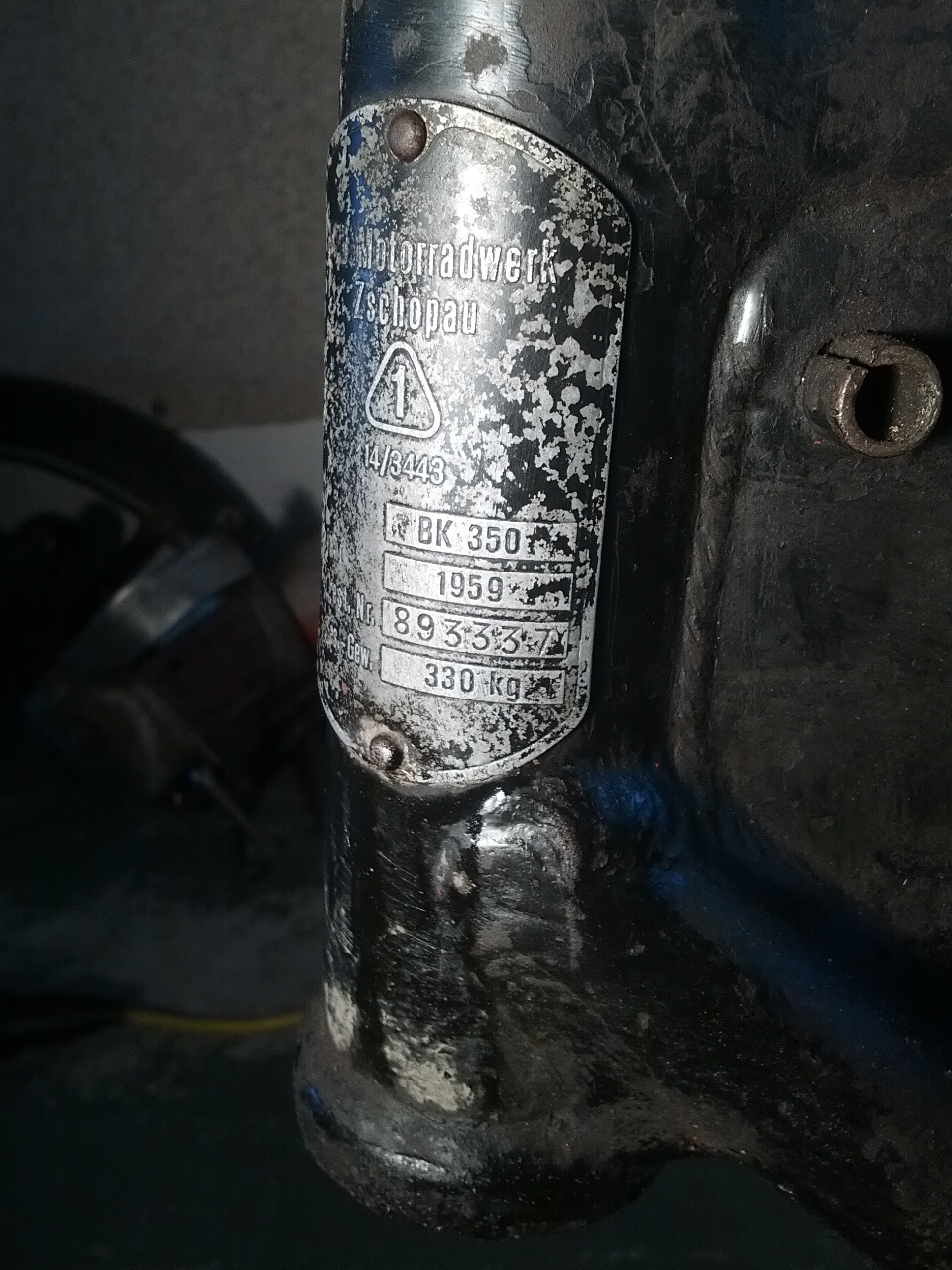

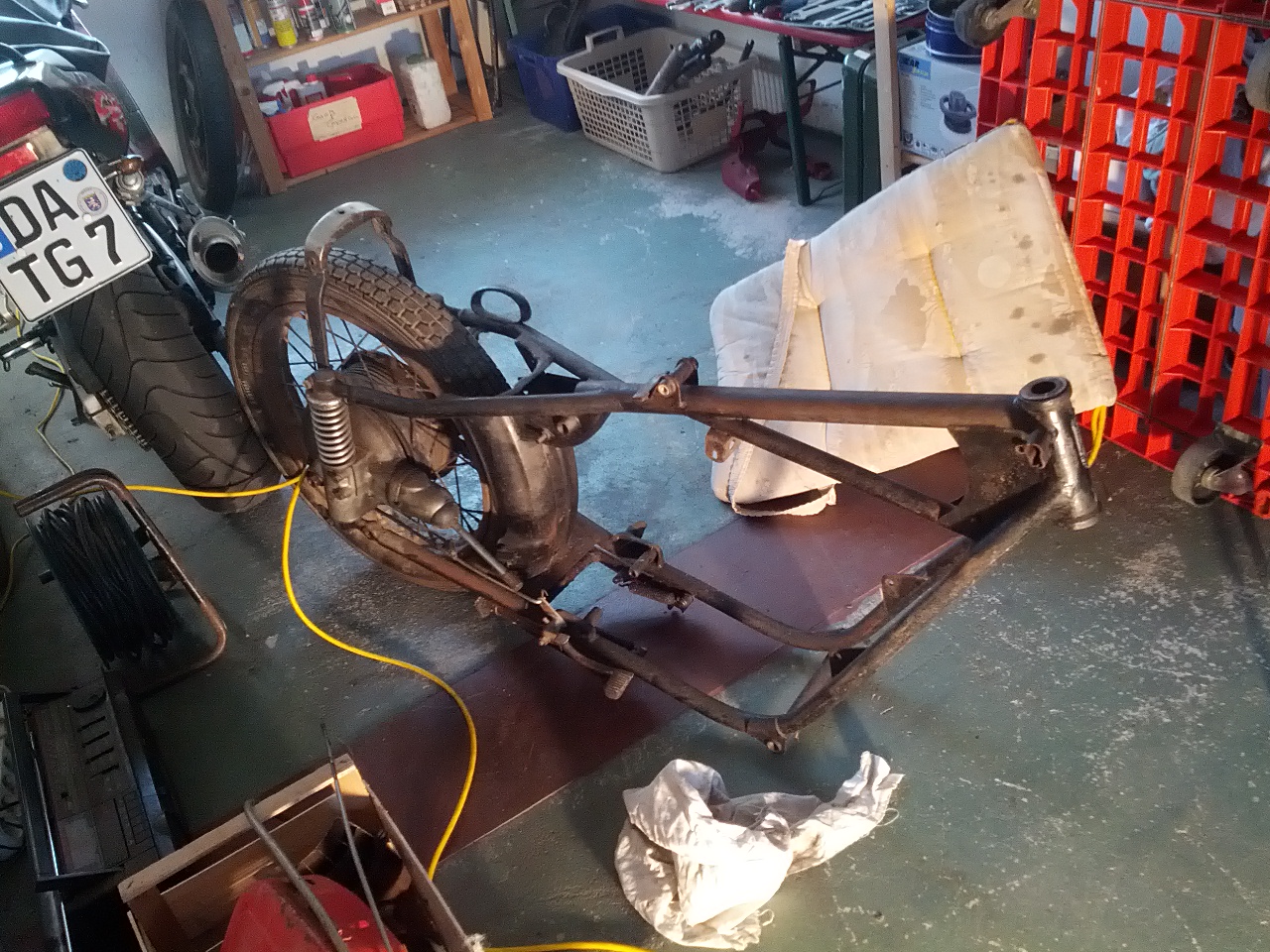

So. Hier hab ich jetzt ein paar Bilder vom Rahmen und Nummer
- IMG_20130828_163735.jpg (613.59 KiB) 6373 mal betrachtet
- IMG_20130828_164002.jpg (612.09 KiB) 6373 mal betrachtet
- IMG_20130828_164104.jpg (750.07 KiB) 6373 mal betrachtet

Die FIN sieht aber überhaupt nicht aus wie Orginal vom Werk eingeschlagen , eher wie was selbstgemachtes.
Auch fehlen da die Sterne vor und nach der Nummer. Also Vorsicht mit den Rahmen !!!!
Nicht's Restaurieren wo nicht klar ist um was es sich Handelt.
Grundsätzlich ist das ändern von FIN 's mindestens "Dokumentenfälschung"
Besser ein "sauberen" Rahmen Kaufen !!!
Gruß Arno

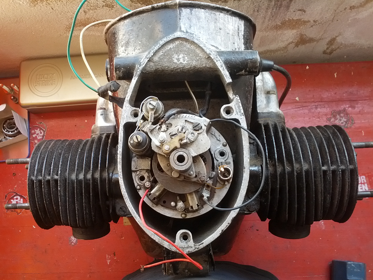

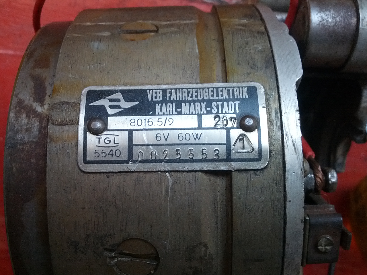

mir ist heute wieder etwas merkwürdiges in die Hände gefallen. Die Lima sieht so gar nicht BKmäßig aus. Vom Typenschild her passt sie eher zu anderen MZ-Modellen. Trotzdem war sie in meiner BK eingebaut. Frage: Kann ich die weiterbenutzen? Muß ich besonderes beachten im Gegensatz zu den originalen Limas? Wer weiß Rat?
gruß thomas

Sieht aus wie ne umgefrickelte ES Lima ...
Um von den originalen 45/60W auf 60/90W zu kommen.
Vermutlich wurde die Erregerspule umgelötet, damit die Lima auch in dem (anders herum drehenden) BK Motor funktioniert

Das würde also bedeuten, daß ich sie bedenkenlos weiterverwenden könnte, oder?

Ja
Da müsste aber irgendwo noch ein ES Regler eingebaut sein?
orischinool sitzt der ja direkt auf der Lima

Ne, ist nicht dabei. Der fehlt leider.

Re: Neue BK
Das ding müsste so aussehen:
ohne das ist die Lima sinnlos

Re: Neue BK
ja habe ich definitiv nicht. bekommt man sowas noch und wie schließt man die an?
Oder lohnt es sich nicht, ich verhöker das teil in ebay und kauf eine "Neue" originale.

103db hat geschrieben:ja habe ich definitiv nicht. bekommt man sowas noch und wie schließt man die an?
Anschluß? Ganz einfach:
DF an die Feldspule (ganz rechts auf deinem Bild, wo das schwarze Kabel drann ist)
D+ an die rechte Limakohle
51 an die Batterie und die ganzen Verbraucher
Linke Kohle auf Masse.
So ist es jedenfalls "normalerweise"
Es kann aber sein, daß die Feldspule nicht umgedreht wurde - dann müsste man die Anschlüsse an den den Kohlen getauscht werden. Ein Indiz dafür ist das rote Kabel an der linken (eigentlich Masse-) Kohle

wenn du mehr Stromreserven möchtest lohnt der Aufwand. Für Maschinen die mit Licht gefahren werden und ein Bremslicht haben liegt die Auslastung der Originallima bei knapp 100 %. Du hast eigentlich keine Reserve. Wenn du alles original willst, sieht die Sache anders aus. Allerdings sollte man sich schon etwas mit "Strömlingen" auskennen, um diesen Umbau zu tätigen. Wir haben vor einiger Zeit mal darüber philosophiert, nutze mal die Suchfunktion. Das Ganze wurde sehr ausführlich behandelt auch mit Fotos und so. Noch ein Aspekt: Wenn du Originalteile drin hast kann dir eigentlich jeder BK- Fahrer helfen, bei Umbauten wird das schwieriger.
Ich hoffe ich habe dir deine Entscheidung etwas leichter gemacht.

Re: Neue BK
o.k. das war sehr hilfreich. Besten Dank dafür.
Ich werde mir das ausführlichst durch den Kopf gehen lassen. Mich drängelt ja nichts. Ich werde dann darüber berichten.

Re: Neue BK
Du wirst sicher nicht aus der Nähe kommen, sonst könnte ich dir mit der Lima helfen
