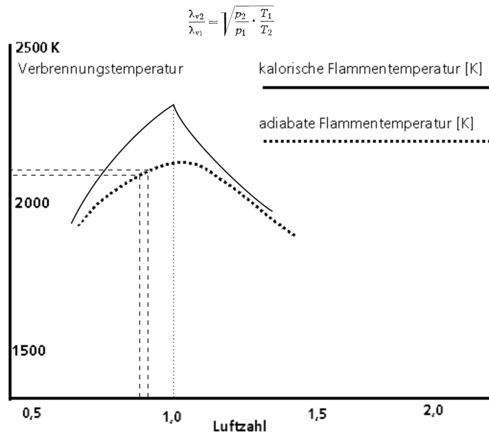

Hallo, ich muß mal wieder den Oberlehrer heraushängen lassen (wen die Theorie nicht so interessiert, nicht weiterlesen).
Die Änderung der Gemischzusammensetzung bei einem Vergaser bei Änderung von Temperatur und Luftdruck kann man mit der unten abgebildeten Formel berechnen.
Wenn man z.B. an einem heißen Tag (Luft 30°C) in ein Waldstück fährt (20°C), ändert sich das Luftverhältnis um 2,2%, wenn man noch den als Folge erhöhten Luftdruck einrechnet, um 2,5%.
D.h., ein Vergaser, der im Teillastbereich gerade ein Lambda von 1,00 mischt, bringt dann 1,025. Das erhöht die Verbrennungstemperatur nur unwesentlich, da zwar einerseits mehr Kraftstoff verbrennt (bei Lambda=1 findet unter motorischen Bedingungen keine vollständige Verbrennung statt, da keine homogene Mischung vorliegt -ist mehr Luft im Zylinder, "finden" noch unverbrannte Kraftstoffteilchen eher den nötigen Sauerstoff), andererseits aber die Abgasmasse und damit die zu erwärmende Masse (thermischer Ballast) steigt. Daher verläuft die Kurve im Bereich von Lambda=1 ziemlich flach (siehe unten, punktierte Linie).
Etwas anders sind die Verhältnisse bei fetter Einstellung, wie sie bei Vollast typisch sind, Lamda kann von sagen wir mal 0,9 auf 0,925 steigen, und da steigt die Verbrennungstemperatur (gestrichelte Linie) um schätzungsweise 50K, und das kann es schon gewesen sein. Eine Veränderung des Zylinderdurchmessers halte ich für nicht wesentlich, da sich eine Abkühlung der Kühlrippen nicht so schnell auf die maßgebliche Temperatur des Kerns auswirkt.
Fazit: Die Änderung der Lufttemperatur bewirkt bei Vollast eine Zunahme der Klemm-Gefahr, bei Teillast fast nicht. Also vor dem Waldstück etwas Gas wegnehmen...
