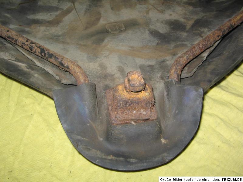

Hallo, anbei ein Foto, wie es bei meiner original war, hoffe, es hilft. Diese Formmutter ist hier allerdings nicht richtigrum aufgesetzt.
Verstehe aber leider nicht, was mit Abstandsröhrchen gemeint ist. Ist es etwa die Buchse am Rahmen?

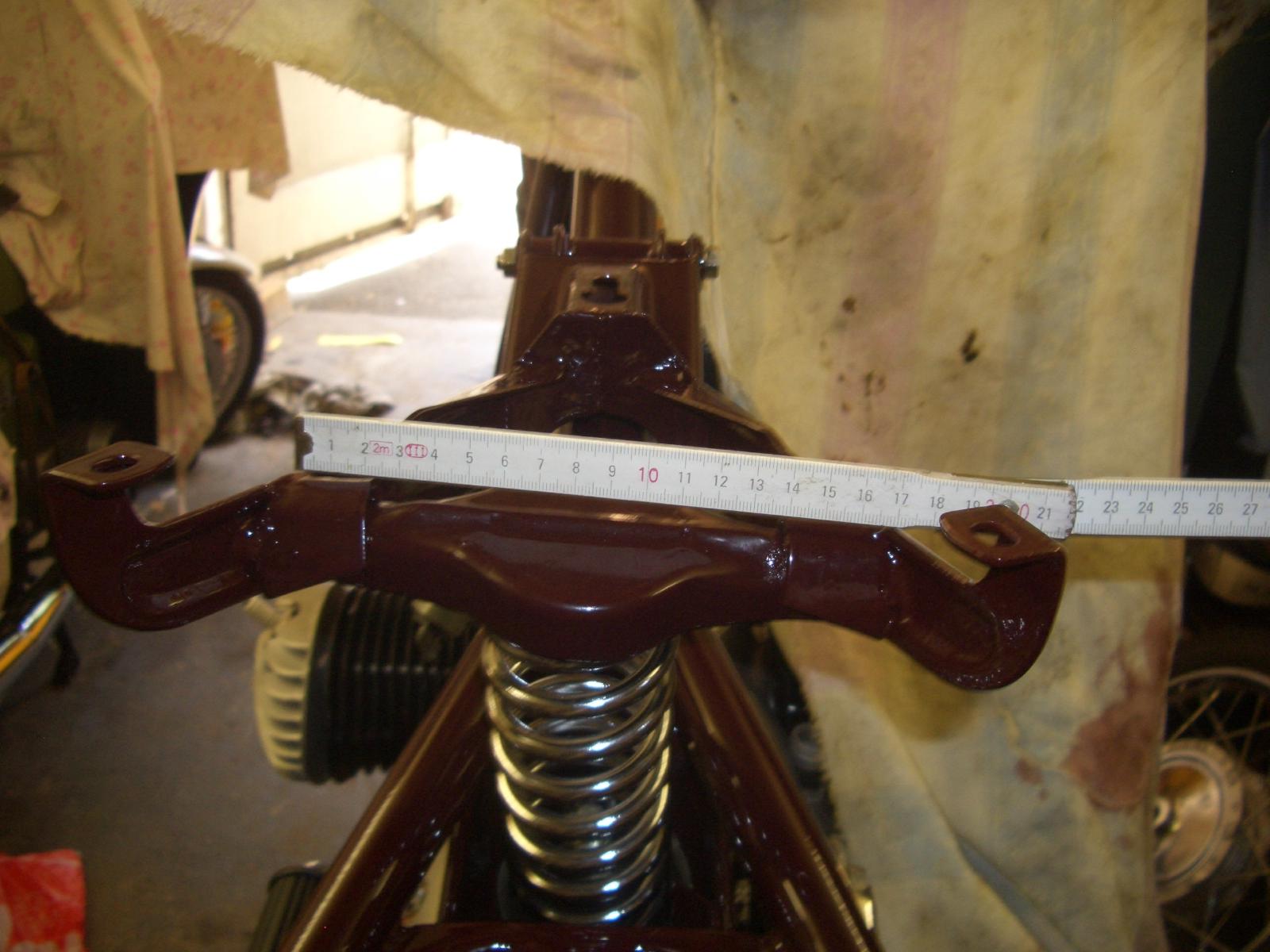

Und hier noch das Gestell. Erst das Gestell sowie den Tank aufsetzen und dann den Gummibezug mit Rahmen von hinten mit etwas Fett oder Elaskon (weil der Lack zwangsläufig beschädigt wird) in dieses Schlüsselloch und die Gewindestifte in die Langlöcher hinten einsetzen - 2 U-Scheiben und Muttern (natürlich SW14) - fertig!
Gutes Gelingen!

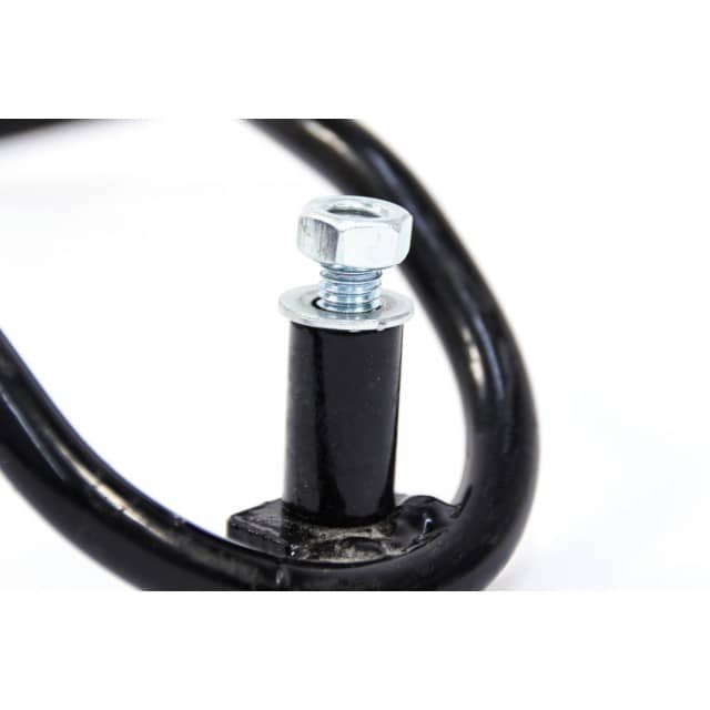

Ich habe hier ein Bild von dem besagten Abstandsröhrchen, es ist aber leider nur vom MMM da ich noch nicht in meine Werkstatt gekommen bin..

MMM war ja schon mehrfach in der Kritik, und wie das hier passen soll...
Naja, Wenn Du die Platte, diesen Winkel und die Formmutter hast, würde ich das Röhrchen einfach verschrotten. So wie das aussieht, müßte man den Rahmen (mit aufgezogenem Gummisattel) mit lockerer Mutter in dieses Schlüsselloch einfädeln. Das Problem ist nur, daß man nach der Montage von unten kaum mehr an die Sechskantmutter rankäme, um sie festzuziehen.

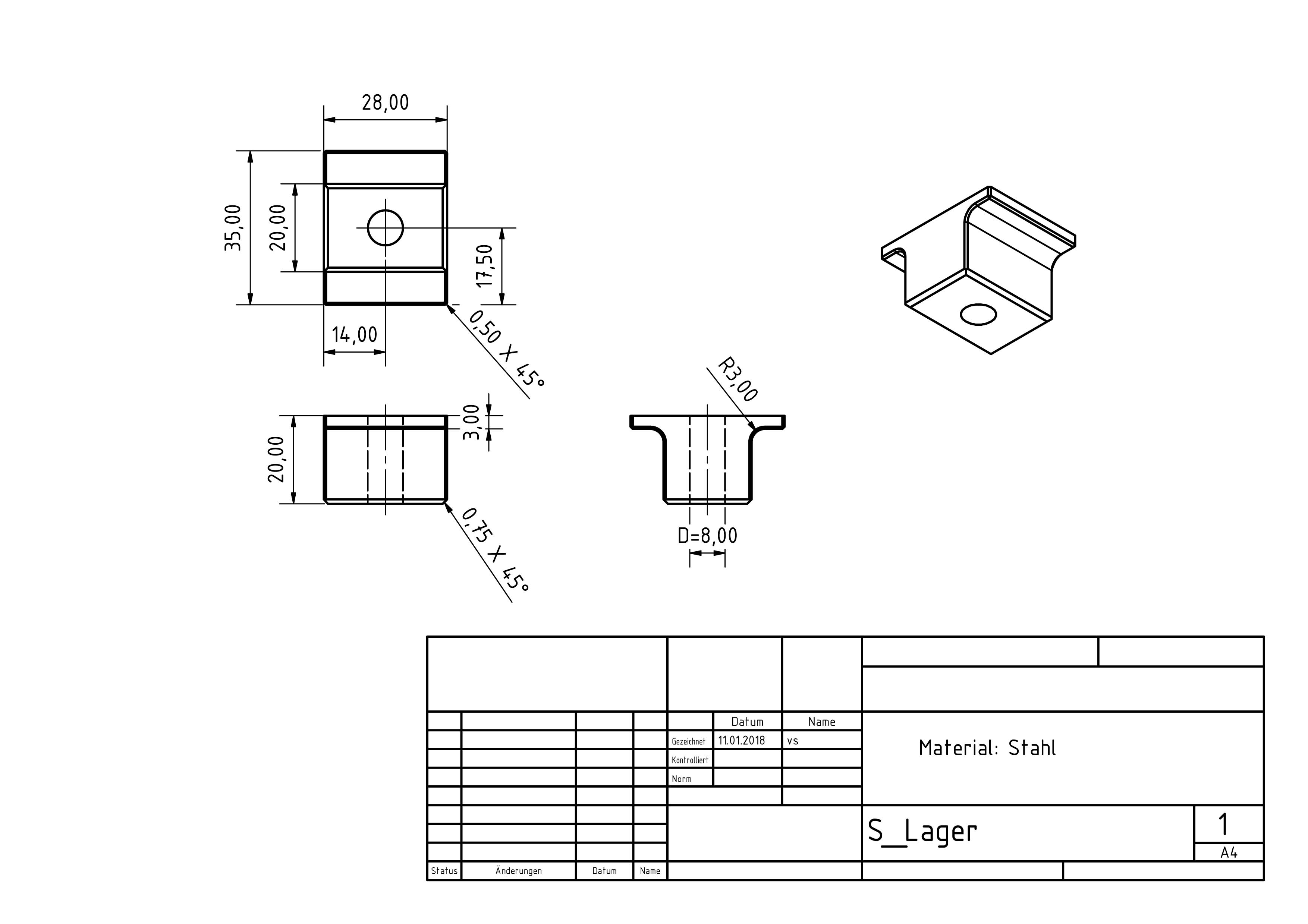

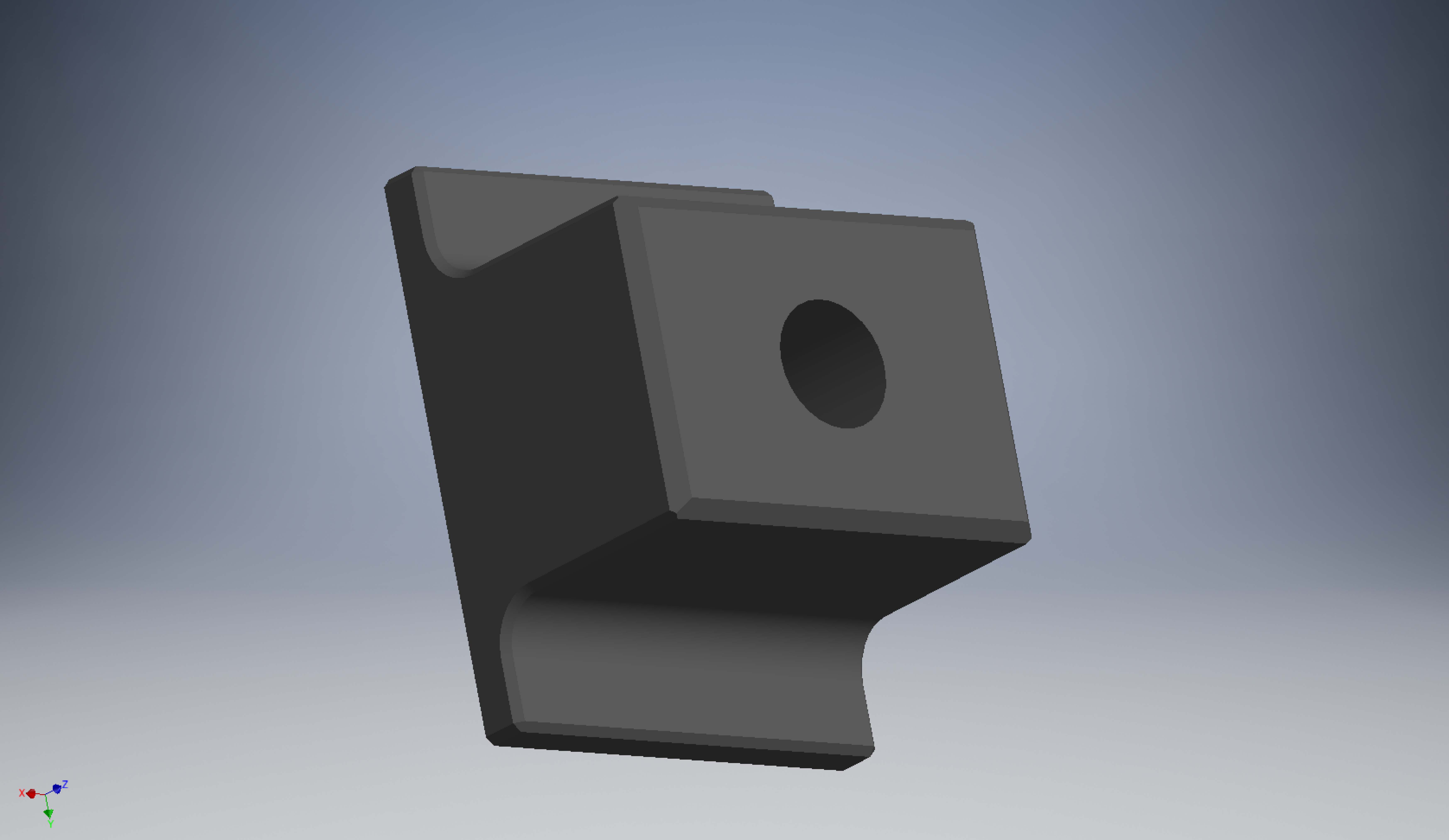

Hier ein kurzer Beitrag zum Thema Fahrersattel Montage:
Beim Fahrersattel wird zum Herstellen des Abstandes zum Fahrersitzgestell eine Platte und ein Blechprägeteil gemäß #2 dieses Themas
verwendet. Das Abstandsröhrchen wird beim Soziussattel verwendet.
Bei meiner BK hat das Blechprägeteil gefehlt. Habe es von einem Originalteil "gekupfert".
Anbei im Sinne der Sache eine Ansicht und eine Zeichnung. CAD-Dateien kann ich bei Bedarf per e-mail schicken.

Wow! da hält die neue Technik 4.0 auch für die Oldies Einzug!

Ja mein Lieber, das ist Autodesk Inventor 2017!
Nichts mehr mit Zeichenbrett...Allerdings waren die Zeichnerinnen meistens gut aussehend.
