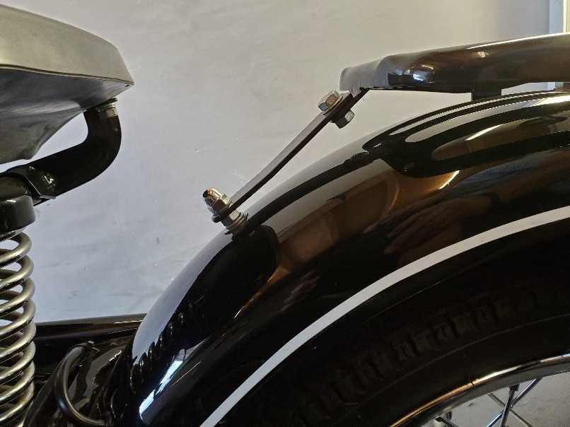

Hallo Chris,
ich habe an so einer Schraube meinen Heckgepäckträger fixiert. Siehe mein Bild am Anfang des Beitrags. Ob die zwei Schrauben die Belastung mit ordentlich Gepäck aushalten kann ich von hier nicht beurteilen. Ich wollte lieber auf Nummer sicher gehen und die Belastung geht bei meiner Variante eher auf den Rahmen als auf das Schutzblech was mir solider ist, da auch der Soziussattel hier befestigt ist, der immerhin auch eine 90 - ? Kg Mann aushalten muß.

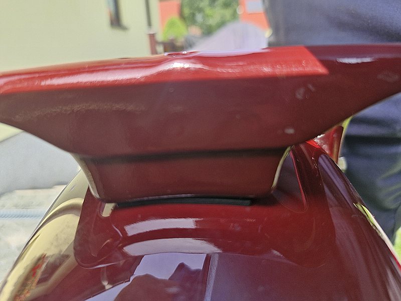

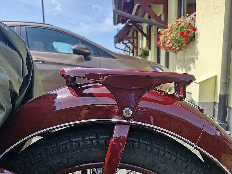

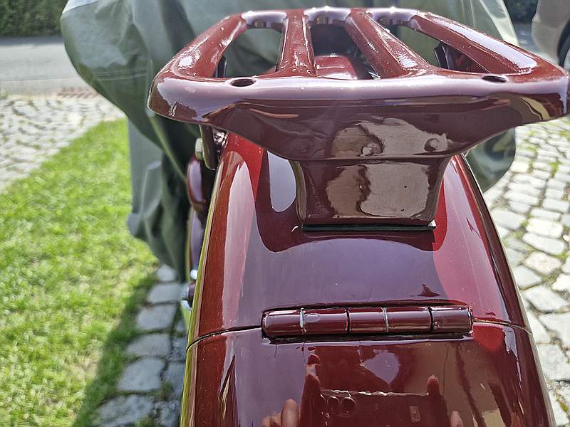

hier noch die Bilder der fertigen Brücke ohne zusätzliche Löcher.
von hinten:
und von vorn:
Die Stützen sind mit einem dünnen Gummi versehen und liegen nur auf dem Schutzblech auf.

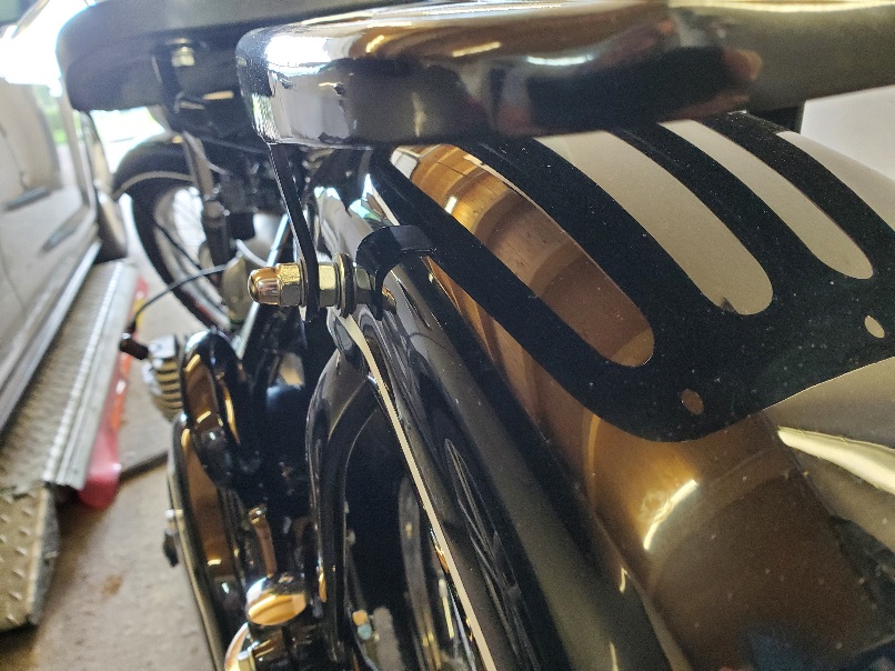

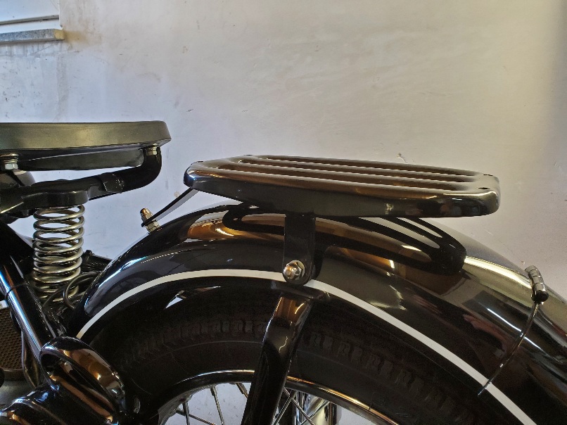

Also die Gepäckbrücke für die Jawa Perak gibt es hier und ist auch lieferbar.
https://www.jawamarkt.cz/de/nosic-zavaz ... ke-vzpery/
Die vorhandenen Halter müssen entfernt werden und andere angefertigt und angeschweißt. Ich habe für die neuen Halter einfach Flacheisen 25 x 3 mm genommen. Das ist natürlich nicht so formvollendet wie beim Oldisegler. Die Montage ist bei mir auch ohne zusätzliche Löcher im Kotflügel. Durch die Montage mittels Stehbolzen und zusätzlicher Hutmutter lässt sich die Gepäckbrücke bei Nichtgebrauch schnell und ohne Lackschaden demontieren.
