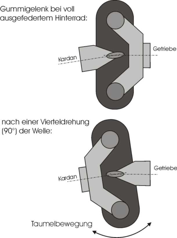

soweit ich das aus dem Video gesehen habe (die Kameraführung war etwas unruhig...), ist ein gewisses Taumeln der Gelenkschalen völlig normal, denn die beiden Mitnehmer sitzen ja so im Gummi, daß sie sich axial fast nicht bewegen können. Daher steht dieses Gelenk in der Flucht der beiden Finger des inneren Mitnehmers immer senkrecht zur Getriebe-Abtriebswelle, die (um 90° gedrehte) Flucht der Enden des äußeren (hinteren) Mitnehmers stets senkrecht zur Kardanwelle. Dieser Bewegung folgen natürlich die Gelenkschalen. Nur wenn beide Wellen exakt fluchten (also beim starken Einfedern) taumelt das Ding nicht. Ich habe mal eine Skizze gemacht, zum Glück kann ich wieder Bilder hochladen (danke an die hilfreichen Geister, die dies ermöglichten...)
Allerdings habe ich im Video den Eindruck, daß der innere Mitnehmer nicht ganz richtig im Gummi sitzt (kann aber auch täuschen). Einfach mal die Welle so drehen, daß dessen Finger waagerecht stehen (dann steht der Schmiernippel genau seitlich), dann muß das Gelenk, wenn man von oben draufschaut, genau quer zur Fahrtrichtung stehen, auch muß der Abstand der Finger zu den Schalen beidseitig gleich sein. Wenn man nun seitlich draufschaut und die Maschine hinten einfedern läßt, folgt das Gelenk der Bewegung der Kardanwelle, es schwenkt also um die gedachte Achse der beiden Fingerenden des inneren Mitnehmers. Ich hoffe, daß ich das verständlich erklärt habe.
Ich habe gedacht, daß Du mit "Eiern" eine radiale (seitliche) Bewegung das äußeren Mitnehmers bzw. der Kardanwelle gemeint hattest.
Übrigens gehören in die Gelenkschalen Senkschrauben M6x25 DIN 87 und nicht DIN7991 (aber die hast Du sicher nur als Montagehilfe genommen...).
