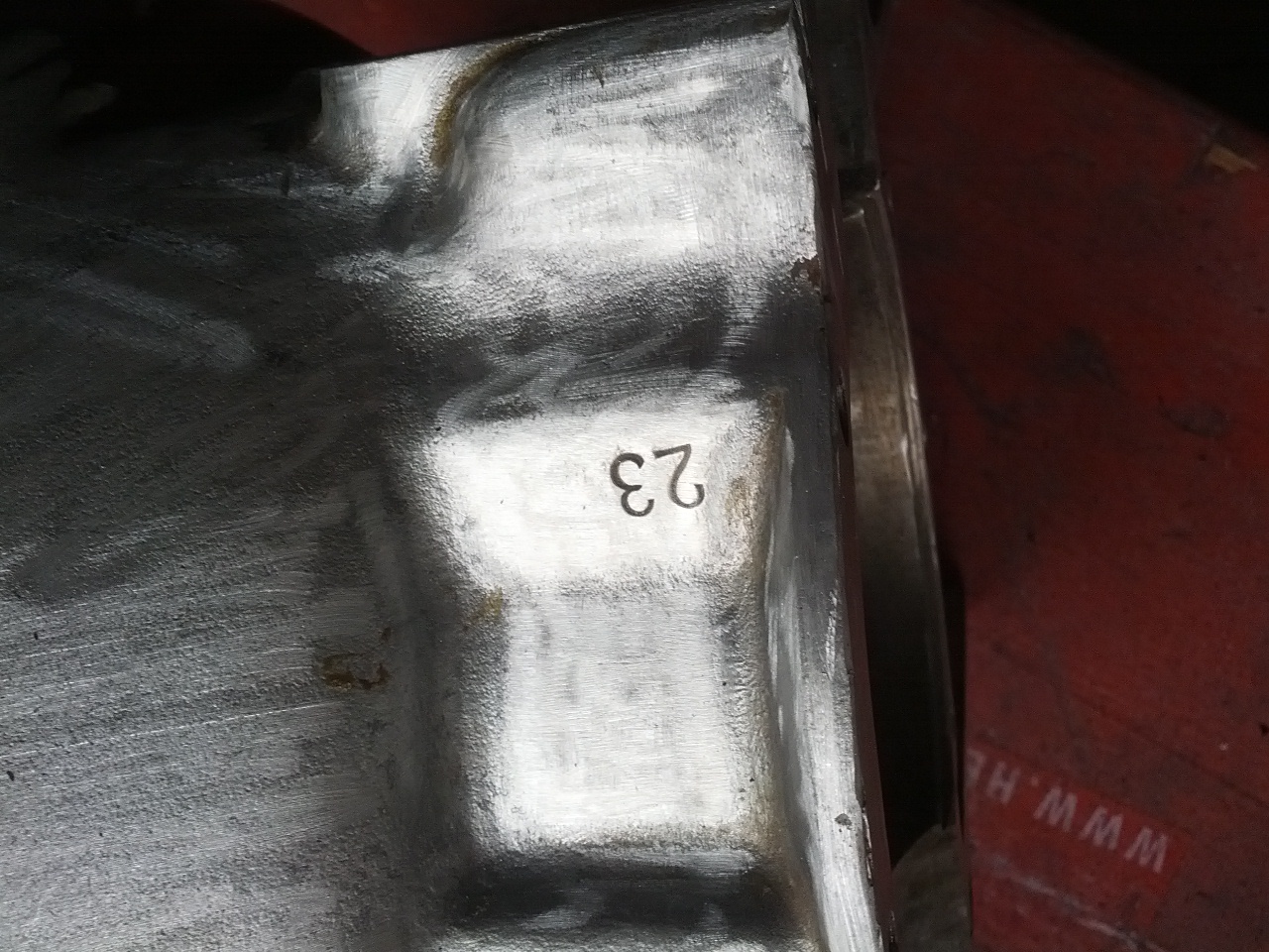

#19 Beitrag von 103db » 30. Sep 2013, 18:26
Sooo,
mittlerweile sind 3 Wochen vergangen. Mit der Lima warte ich noch ab. Ich habe mich bis jetzt dem Motor gewidmet. Ich habe ihn ausgebaut und muß sagen. Kolben und Zylinder sind in einem guten Zustand. Die Oberflächen sind astrein und zeigen praktisch keinerlei Riefen oder sonstige Spuren. Genauso gut auch die Kurbelwelle. Also beschränke ich mich nur auf Erneuern der Dichtungen, Lager und WDRe. Darüber habe ich mich im Forum ausführlichst informiert, ohne daß ich unnötige Fragen über Lager X oder Y stellen muß. Vor dem Zusammenbau werden dann noch die Gehäuse Oberflächenbehandelt. Eines ist aufgefallen: Auf der Unterseite der hinteren Gehäusehälfte ist eine"23" eingeschlagen. Siehe Bild. Vielleicht weiß einer was das bedeutet. Wahrscheinlich Herstellervermerk oder Chargennummer?
Bis demnächst gruß thomas
Beiträge: 2438
Re: Neue BK
#20 Beitrag von bujatronic » 30. Sep 2013, 20:03
Möglicherweise ist das die Erklärung. In der DDR wurden Motorüberholungen z.T. industriell ausgeführt (Tauschmotoren), die überholten Motoren bekamen einen Stempel. Was "23" aber bedeutet, weiß ich leider nicht.
StefanC
Beiträge: 68
Wohnort: Chemnitz
Re: Neue BK
#21 Beitrag von StefanC » 1. Okt 2013, 19:03
Guten Tag Bk Freunde
Was die eingeschlagenen Zahlen bedeuten:
Ich habe selbst noch 2 Gehäuse liegen.Es sind die letzten beiden Zahlen der Motornummer.Dabei gehören die
beiden Hälften zusammen und sind wohl zueinander gefertigt.An meinem Motorrad selbst ist die zweistellige Zahl am vorderen
Teil auch die letzten zwei der Motornummer,das hintere hat eine andere zweistellige Zahl.Bei mir ist die Kurbelwelle vor 2 Jahren
gewechselt worden und beide Teile haben trotz underschiedlicher Nummern gepasst,bis jetzt 5500 km.
