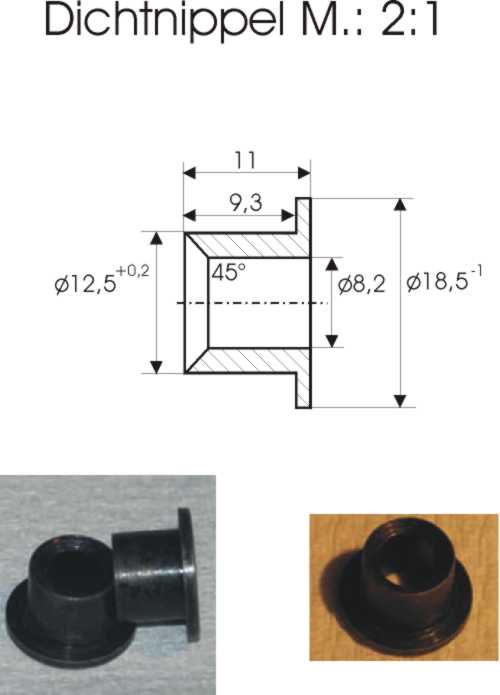

meine gabel ist gerade in der mache und ich brauche folgende teile dafür ...
siehe bild, mit pfeil gekennzeichnet...
dieser pilz oben links ... welche nr, ist das in der ersatzteilliste und hat jemand zum nach bauen vielleicht die maße ?

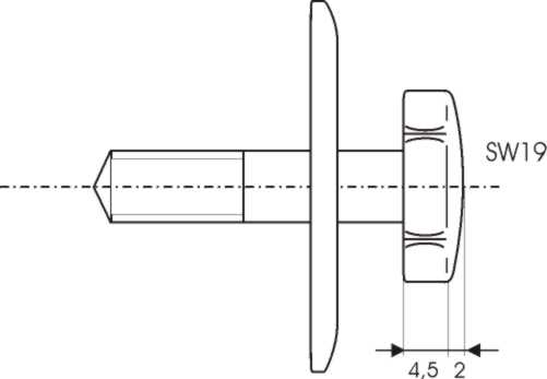

weiterhin suche ich die schraube die das ganze dann von unten hält da meine schrott ist, die nr. wäre ebenfalls klasse ...
ich kann diese teile auf der ersatzteilliste leider nicht wirklich erkennen ... daher meine anfrage ...
wenn jemand die teile noch über hat gerne auch pn an mich

Hallo s-maik,
schau mal hier, die Dichtnippel hatten wir erst kürzlich als Thema.
In meiner ET-Liste = Nr.: 32 02-822.94-0 Dichtnippel
viewtopic.php?f=5&t=1985

hallo andré,
danke für deine antwort,
genau die sind es die ich suche ...
gibbet die auch noch irgendwo zu bekommen ?
emmen und ne schwalbe
Beiträge: 1322
Re: Gabel, suche --> ...unterer Pilz...
#4 Beitrag von André » 26. Feb 2011, 22:17
Hallo s-maik,
als Nachfertigung habe ich die Teile bisher nicht gesehen.
Aber auf Teilemärkten hat man eine Chance, jedoch sind das die kleinen Sachen nach den man in den Kisten wühlen muss :wink:

Einfach drehen oder drehen lassen....

Vielleicht hilft Dir das. Ich bin aufgrund der Bilder zu der Auffassung gelangt, daß sie ursprünglich brüniert waren. Ich bringe meine Nippel in der nächsten Woche zum schwarz verzinken, das sieht genauso aus und bietet guten Korrosionsschutz. Wenn Du Dich schnell entscheidest, kann ich für Dich noch ein Paar anfertigen lassen und mit geben, aber prüfe vorher, ob das die richtigen sind, es gab zwei Ausführungen, wobei ich leider die Typ-Zuordnung nicht kenne.

Zu Schraube und Scheibe siehe hier:
viewtopic.php?f=3&t=2025

Innengewinde M6 im Schraubenkopf net vergessen, wenn es vernünftig werden soll...

hallo zusammen,
danke euch, habe bereits einen dreher gefunden
die pilze sind bereits vorhanden...
