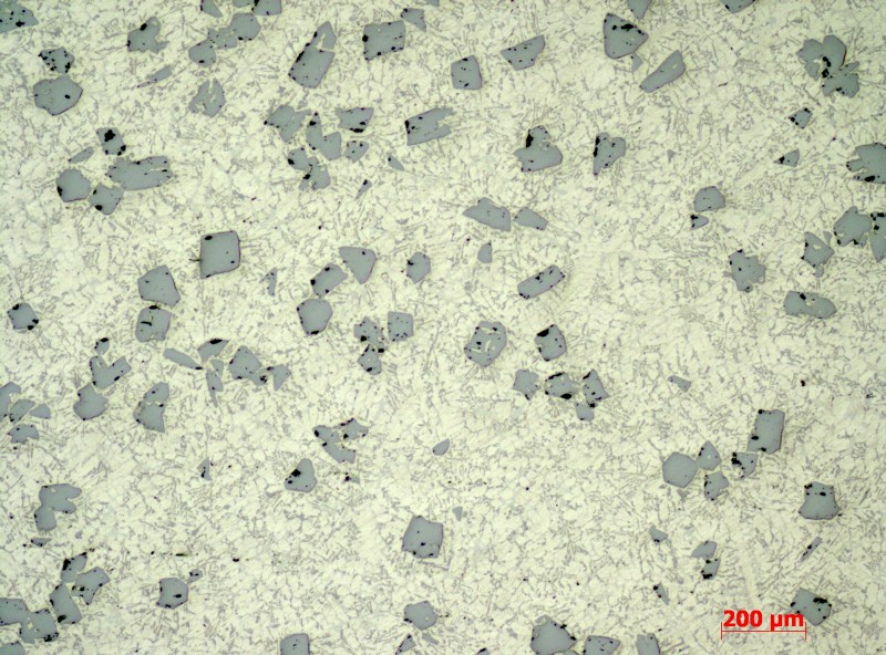

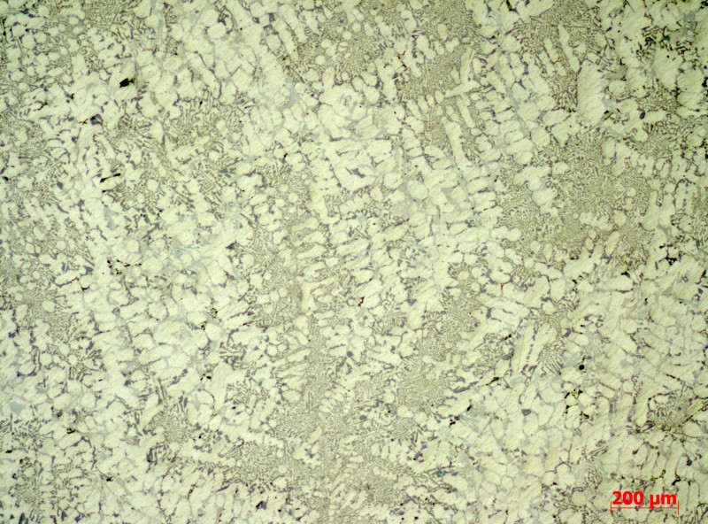

das glaube ich nicht ...
originalqualität = nachbau
Ich habe schon aus meheren Kolben Proben entnommen und bei uns auf Arbeit das Ganze metallografisch Untersucht .. u.A. auch "in etwa" den Si Anteil bestimmt - das gibts krasse Unterschiede
evtl bin ich Gebrandmarkt ...
Im mz-forum gibts dazu mehrere Abhandlungen: Eine davon: http://mz-forum.com/viewtopic.php?f=4&t=50055 (könnte sein, daß man als Gast die Bilder nicht sieht)
Ich wollte das hier eigentlich auch einstellen - mir ist das nur zu aufwändig alles aufzuarbeiten, um nicht an die Restriktionen dieses Forums zu stoßen - z.B. ist die Quota für Uploads ständig erreicht. Evtl wäre es besser das Forum mal etwas besser zu hosten
Aber zurück zum Thema:
Meine Meinung: Kauf nen gescheiten Kolben (Mahle o.ä. mit einem Si Anteil > 20%) und laß den von jemanden, der Ahnung hat bearbeiten

Naja .. ich schrub von "meinem" Fall354 Frank hat geschrieben: Allein die Qualität der Kolben anhand des Siliziumgehalts zu bestimmen wird wohl nicht ausreichen.
Da ist der Kolben einfach so geschmolzen...
Bin 20km max. 80km/h auf der BAB gefahren und an der Ausfahrt geht mir die Kiste auf einen Schlag fest. Und ich fahre im moment Testweise 100er Düsen. Kerzen Repopobraun.
Ich habe Frech mal so einen Kolben in die Hand gedrückt und nach seiner Meinung gefragt - er kukt 2s drauf - "Sieht aus wie zu geringer Si-Anteil"
Das hatte sich dann später auch bestätigt
