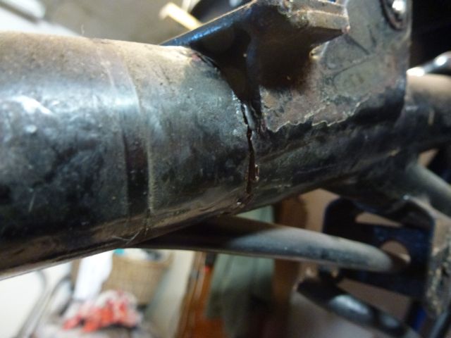

Da ja mein Rahmen krumm ist, muss etwas passieren.Einen anderen kaufen ist eine Möglichkeit.Aber weiß ich ob der gerade ist,wenn ich ihn aus irgendeiner Scheune trage???????
Den Rahmen in einem Betrieb richten zu lassen,halte ich für aussichtslos.Die,die ich angerufen habe,wollten alle Daten haben.Haha,die hab ich selber nicht.Oder sagten:"Das lohnt nicht"....naja,stimmt ja eigentlich.
Irgendwie juckt es mich meinen alten Rahmen zu richten.Wie geht man vor?
Mein Steuerkopf ist krumm,das Vorderrad steht nach links weg,daß Hinterrad auch.Das Motorrad steht auch nach rechts geneigt auf dem Ständer.
Ich würde erstmal die Rahmenunterzüge quer zur Fahrtrichtung waagerecht ausrichten,evtl.an den Motorhalterungen prüfen obs auch in Waage ist.Wenn ja prüfen ob die hinteren unteren Rahmenausleger auch waage sind,danach die oberen auch.Prüfen ob die hinteren Rahmenausleger den selben Abstand haben und lotrecht übereinander stehen.
Dann die Steuerkopfachse mit einem Rohr o.ä. nach unten verlängern.Das sollte dann auf Mitte Rahmenlängsachse stehen.
Von welchen Punkten aus könnte man die Rahmenlängsachse aus ermessen???
Ist der Rahmen wirklich asymmetrisch??
Hat schonmal jemand hier einen BK-Rahmen gerichtet??
Kalt oder warm??
Hat jemand Maße oder eine Zeichnung vom Rahmen??

Da ist mir doch noch etwas aufgefallen.
Gruss Jörn! :shock:

Du solltest nur fragen. Er weiß aber auch nix. Kurzes googeln ergab Preise um 450 Euro, nur fürs richten. Wenn ich die Bilder aber so sehe, würde ich mal ganz vorsichtig von einem Totalschaden ausgehen.

P.S.:Den Riss an der Sattelaufnahme hab ich erst Tage nach diesem Fred entdeckt.
