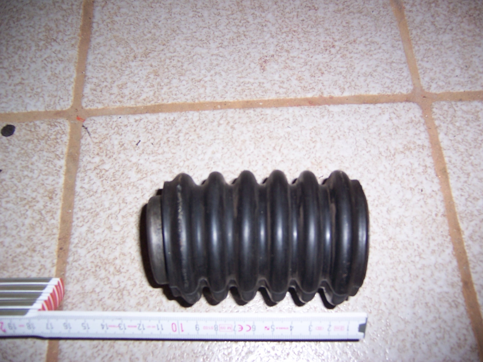

#10 Beitrag von Elektroschrauber » 26. Jun 2014, 19:34
Auf die Sache mit den Bälgen möchte ich mal wenigstens ein Bild eines Orschinalen :wink: hinzufügen.
