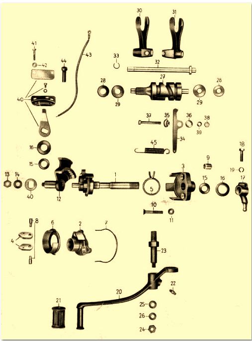

#4 Beitrag von Utomborder » 15. Nov 2015, 17:50
Dann ist eventuell die Feder ab, Teil Nr. 45 auf diesem Bild, siehe http://www.bk350.de
feder bk.JPG (52.04 KiB) 9027 mal betrachtet

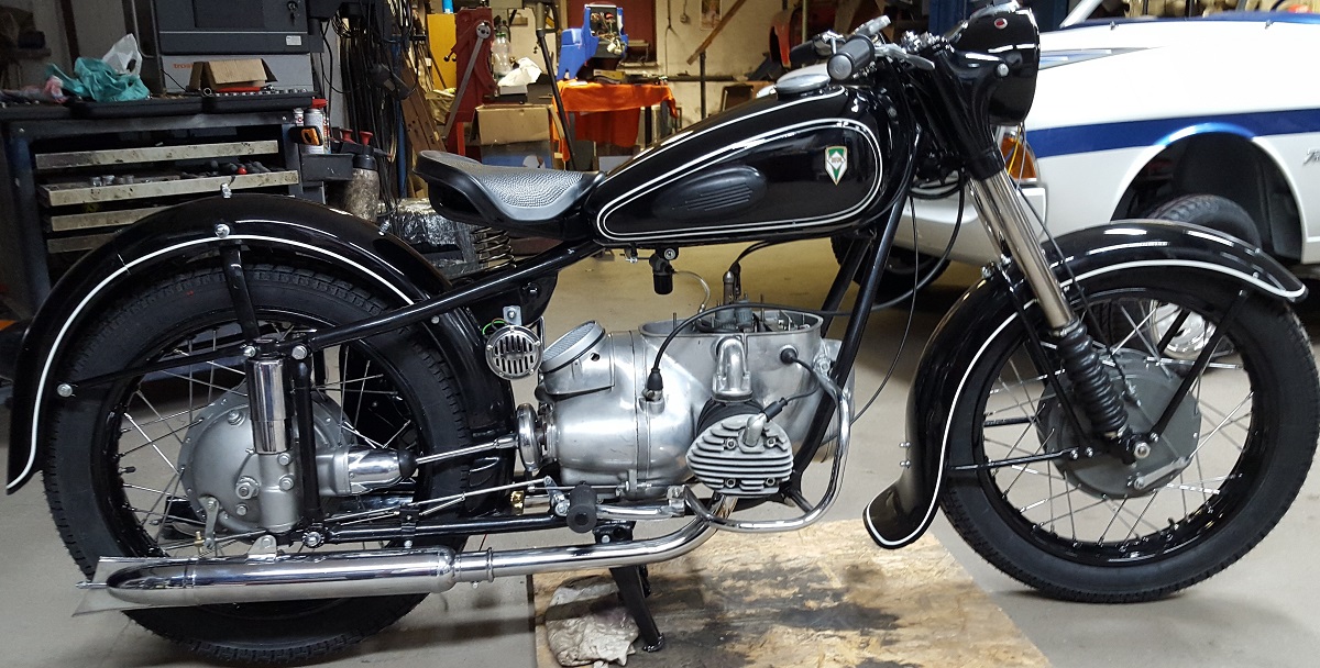

#12 Beitrag von Trygvason1987 » 18. Nov 2015, 13:20
So sah sie halt aus, jetzt ist sie wieder etwas nackig.
