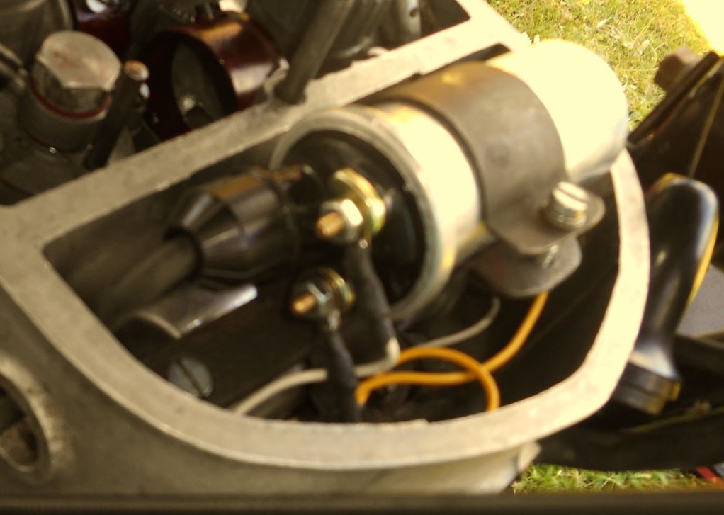

Endlich mal die Zündspulen gewechselt, aber es läuft immer nur ein Zylinder. Hab die dann r/L getauscht und es lief der andere, dachte erst, die Spule wäre nicht OK. War auch eigenartig zugefalzt. Umgetauscht, läuft immernoch nur auf einer Seite. Vergaser sind sauber und von D. H. mal gemacht worden. Was mache ich da falsch? Kann ich irgendwo was messen??
1 ist gelb, 15 ist weiß.
Derzeit läuft links nicht. Oder mit vereinzelten Zündungen. Ich hab da auch einen Zündfunken, aber auch nicht bei jedem treten des Kickstarters?!
Edit: Spulen rechts/links getauscht, links läuft immernoch nicht. Vergaser hatte ich gerade durchgepustet, nix auffälliges. Vielleicht muß ich da nochmal mit der Lupe bei..... :lol:

Verstehe ich das richtig? Der linke Zylinder lief nicht. Anschließend hast du die Spulen getauscht und dann lief der Rechte nicht. Dann wieder getauscht und der Linke setzte wieder aus.
Wenn dem so ist, würde ich mal die entsprechende Spule ersetzten.

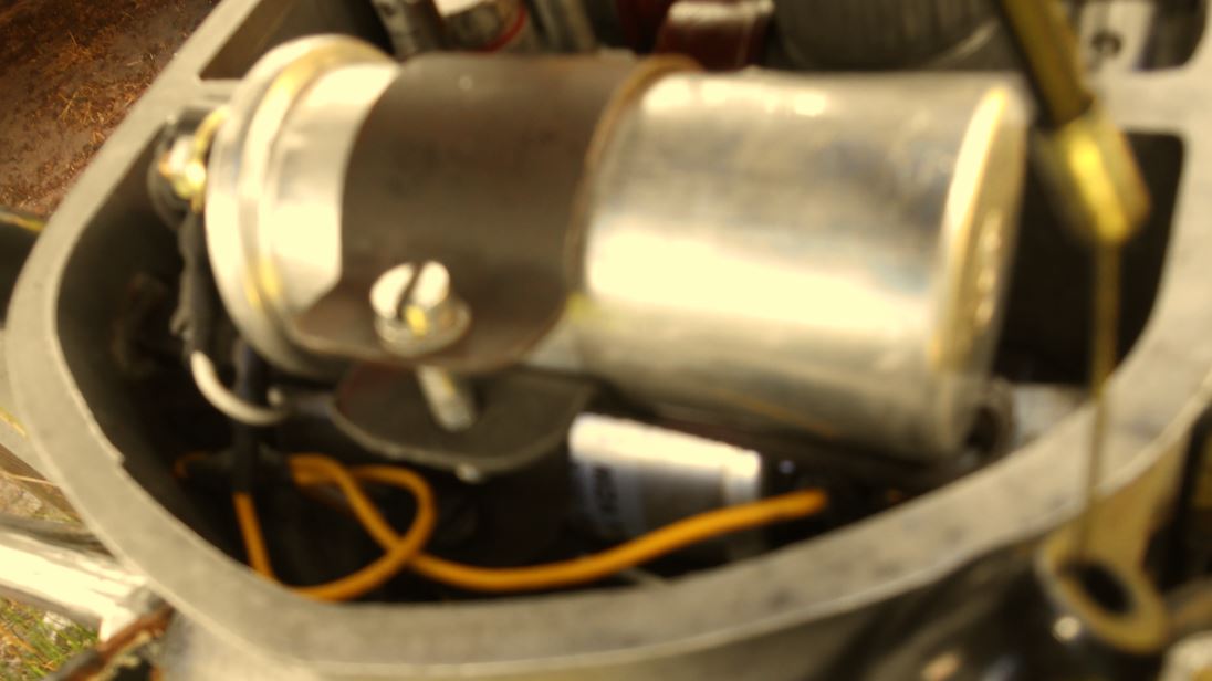

Ja, richtig. Hab dann die spule zurückgegeben und jetzt ändert, sich beim Tausch von R/L nichts mehr. Stecker, Kabel sind auch neu. Vergaser durchgepustet. Die Kondensatoren mache ich noch neu. Was kann man denn an den Spulen eventuell messen? Funktioniert das eventuell doch nicht mit den Simson-Spulen?

Batterie ist geladen. Vergaser und Kondensatoren mache ich die Tage noch. .....

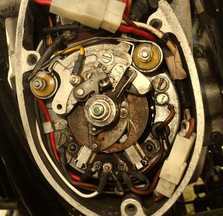

Vergaser nochmal saubergemacht, Kondensatoren neu. Es bleibt dabei, links läuft nicht. Dafür leuchtet jetzt die Ladekontrolle :shock:
Der ganze Krempel ist jetzt einfach zu alt. Lima und Regler sind 60 Jahre alt und ich fahre damit auch schon über 20 Jahre rum. Ich werde für nächste Saison auf Powerdynamo umsteigen.

Bekommen beide Zündspulen mehr als 6 Volt?Messe das doch mal .Das muss schon passen.Wir hatten das neulich erst bei einem hartnäckigen Fall wo auch der linke den Dienst verweigerte.Ansonsten reparieren wir so etwas beim Forumstreffen.Leider erst wieder 2018.

Bei eingeschalteter Zündung musst du an dem Kabel welches vom Zündschloss kommt und an die Zündspule geht die Spannung messen.Das sollte Klemme "15" sein.Von hier aus muss ein Kabel zur zweiten Zündspule gehen.Da auch messen.
Von den beiden Zündspulen sollten ja auch die Anschlüsse "1" zum Unterbrecher führen.Guck dir die Kabel genau an!!!!
