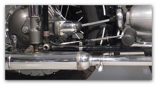

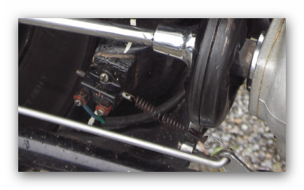

Ja, aber für welchen Bremslichtschalter
Es gibt natürlich Verschiedene
Ich kenne welche bei denen von außen eine etwas größere Schraubenzugfeder den Schalter betätigt und nicht nur eine Schraubendruckfeder.
Also welche Feder für welchen Bremslichtschalter
Habe diesbezüglich bei der BK schon die verschiedensten Varianten gesehen.

also auf den einen bild war einer dabei und zwar weiter rechts es ist ein originaler bremslichtschalter der bk und der hat auch eine extra halterung die mit an die fussraste geschraubt wird sehr original auch vom material der schalter funktioniert ich brauch nur ne doofe zugfeder
Re: feder
Na, habe ich mir schon gedacht.
Dann hat Dich "Privra" falsch verstanden, denn in diesem Fall nützt eine Kugelschreiberfeder wenig.
So als Ersatzteil speziell für die BK habe ich die Feder einzeln auch noch nicht gesehen.
Vielleicht solltest Du Dir einmal ein kl. Federnsortiment zulegen, wird auf jedem Teilemarkt für wenig Geld angeboten.
Aber bei Fa. HAASE gibt den Bremslichtschalter kpl. inkl. dieser Feder. Ich denke es ist ein Versuch wert, einfach mal anrufen und fragen, vll. verkauft er Dir die Feder ja auch einzeln
