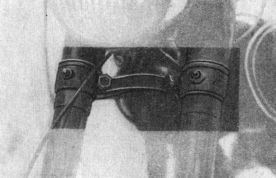

Ich suche für die BK Gabel die Verstärkungshülsen des Führungsrohres Erstatzteilnummer 02-822.33-1
diese sollten nicht durchgerostet oder verzogen sein, sonst ist der Zustand relativ egal. Oder kennt ihr einen Händler der so etwas anbietet, ich habe im Internet noch nichts brauchbares gefunden...

soweit ich das sehe, ist auf dem Foto eine frühe BK (15PS) abgebildet, da waren die Verstärkungen auf das Gabelrohr geschweißt. Hast Du wirklich diesen Klemmkopf wie auf dem Bild?
Falls nicht, solltest Du die Durchmesser messen, da es mehrere Versionen gab, die nicht zueinander passen, siehe meine Postings hier dazu (viewtopic.php?f=5&t=2222&hilit=Klemmkopf).
Diese Hülsen kann man sich recht einfach anfertigen, da es sich nur um simpel gerolltes 1,5er Blech handelt. Die Länge kann ich Dir leider nicht genau sagen (schätzungsweise 10cm), da ich meine Gabel gerade heute zusammengebaut habe, sorry.
Da aber das obere Ende sowieso nicht sichtbar ist (wird von den Scheinwerferhaltern verdeckt) und die Hülsen keine Fixierung haben, also ihre Position ein wenig von der Laune des Monteurs abhängt, würde ich mich da nicht so heiß machen.
Das Blech verjüngt sich zu den Enden hin auf ca. 0,5mm, das kann man mit einem Bandschleifer und etwas Gefühl machen. Im Bereich der Schmiernippel ist eine Bohrung ca. 8mm, aber die ist nur nötig, wenn das Standrohr dort auch eine Bohrung hat, eigentlich auch dann nicht. Wie weit die unten herausragen, kann ich ja bei Gelegenheit noch mal nachmessen und fotografieren. Laut Foto ca. 55mm - 60mm.

ich habe schon die neue Variante, die nicht aufgeschweißten mein Klemmkopf hat auch keine Schmiernippel. Wenn die Wirklich nur simples Blech sind dann kann ich die Wirklich selber machen ;) kannst du mir vllt nochmal bei gelegenheit die genauen Maße senden?
Das Bild war nur zufällig grad da.

erst einmal auch von mir, ein Herzlich Willkommen! Ganz so einfach sind die "Blechdinger" auch nicht aufgebaut. Erst mal ziemlich dünn und beide Seiten haben eine lange Fase. Lässt sich wohl am besten drehen aber bei der Wandstärke ca. 1,5 mm auch nicht sooo einfach. ( wie Spannen)

Ich bin der festen Überzeugung, dass an den originalen Hülsen Fixierungsnasen sind!

DS hat geschrieben:Ich bin der festen Überzeugung, dass an den originalen Hülsen Fixierungsnasen sind!
Ja ganz kleine, stimmt Dirk :!:

also an meinen (die schon etwas korrodiert, also sicher keine neumodischen Nachbauten waren), gab es keine Fixierung, nur die erwähnte Bohrung.

dann hoffe ich, dass Deine Hülsen wenigstens geschlitzt waren. Wenn nicht, bis Du von Deiner Originalität abgewichen und hast eventuell Ofenrohre verbaut :lol:
Ist natürlich nur ein Scherz :wink:
Ich habe mal zur Aufklärung ein Bild gemacht, wo man hoffentlich gut erkennen kann, was Oldisegler, Dirk und ich meinen.
Ich habe eine Verstärkungshülse mit Absicht so hingelegt, dass man gut erkennen kann, wie unterschiedlich sich die Materialstärke im oberen und unteren sichtbaren Bereich konisch verjüngt.

dann waren diese Fixiernasen bei meinen Hülsen wohl längst im Nirwana gelandet. So etwas war definitiv nicht zu sehen. Auch dann nicht, als ich die alten Farbschichten, Rost usw. gründlich entfernt hatte, bevor ich sie zum KTL gegeben habe. Gab es evtl. unterschiedliche Ausführungen? Aber Ofenrohre waren es auch nicht... Ich habe sie beim Einsetzen mit dem Schmiernippel ausgerichtet, mit dem man übrigens auch schön die Rohre fixieren kann, bis man oben die Schrauben eingefädelt hat.
Dafür waren an meinen beide Enden konisch. Ich sende bei nächster Gelegenheit ein Bild.

Es müssen auch ein paar Serien gebaut worden sein, bei denen diese Verstärkungshülsen auf die Führungsrohre fest aufgeschweißt und mit verchromt waren.
Weil ich es bereits mehr als einmal gesehen habe, glaube ich nicht an Eigenbau :!:

also kann ich mir die Verstärkungen auch aus Blech selber Bauen wenn ich keine finden sollte? Hat jemand die genauen Maße? Müssen die Verstärkungshülsen unbedingt Konisch sein, welche Stärke hat denn so eine Hülse?
Und an Fragen noch nicht genug ich hab ne Telegabel wo oben noch ein Loch ist ist das normal muss da ein Schmiernippel rein? Ist jetzt nicht grad gut formuliert ich mach morgen wenn ich Zeit hab mal ein Foto von der Gabel und Klemmkopf usw. da ich zwischen Gabel und Klemmkopf nen beachtlichen Spalt habe, und nicht weiss ob das von den Hülsen ausgeglichen wird.

wie schon geschrieben, es gab -zig Varianten. In meinen beiden Klemmköpfen waren M6-Gewinde, an meinen Führungsrohren aber keine dazu passenden Löcher. Ich habe (blinde) Schnmiernippel eingesetzt. Natürlich werde ich dort kein Fett reinpressen. Der Grund war, daß sie bei dem Originalfoto von Friedrich Meiche auch vorhanden waren. Das Foto habe ich verkleinert schon hier im Forum gezeigt, aber weil die Datei recht groß ist und ich den Server hier nicht überfordern will, siehe hier:
Beim genauen Betrachten ist mir aufgefallen, daß auf dem Bild Kegelschmiernippel eingesetzt sind (oder wie es im ET-Katalog so schön heißt: Kegelwulstschmierkopf A6
DIN 71412). Bei meinen Maschinen waren es aber überall Kugel-Schmiernippel nach DIN 3402, daher habe ich mich entschlossen, auch wieder diese einzusetzen, passen optisch m.E. besser zur BK. Und da es die auch nur bis Anfang der 60er Jahre gab, dürfte es sich ja um Originalteile handeln.
Übrigens soll es auch eine "Form K" geben mit verkürztem Gewinde, die wären für die BK-Führungsrohre besser geeignet, weil beim normalen Nippel das Gewinde zu weit nach innen ragt und die Hülsen blockiert.

Noch ein Hinweis: Die Teile der Vorderradfederung sind oft verbogen. Vor dem Lackieren bzw. Verchromen probeweise zusammenbauen und ggf. richten.
