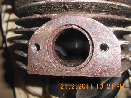

so also für die datenbank hab nen motor mit nummer 1626654 und da is das getriebe mit der 3077 dran ohne kennzeichnung ob sw oder solo
so und ein motor habe ich mit nummer 1617617 mit nem getriebe sw ohne nummer.
so da mal das bild
so da mal das bild

Hallo tedbundy,
also wenn Du als Vertiefung den Absatz zum Ansaugstutzen meinst, dieser ist eigentlich normal.
Der Isolierflansch hat ja die entsprechende Form und somit eine gewisse Führung.
Sollte der Absatz jedoch zu groß bzw. tief sein, klebt eventuell noch eine Graphitdichtung sehr fest am Zylinder.

nein ich meinte im ansaug rechts und links diese nasen! dann habe ich einen zylinder mit steg, und einen ohne steg und ohne nasen rechts und links

ich war heute bei einem Oldtimerkollegen, um mir ein paar Teile für die BK zu holen - und was habe ich entdeckt? Drei verschiedene Zylinder...
Einmal mit Steg - 15 PS, einmal mit "Nasen" (auf dem Foto oben) - eindeutig die 17 PS Version (diese beiden sind ja auch in den Informationsblättern beschrieben). Tja und dann noch die dritte, von tedbundy beschriebene Version: Im Prinzip wie die 17 PS - Variante, aber Vertiefung ist nach den Seiten hin angeglichen/verbreitert, so daß die "Nasen" weg sind.

Ich habe gerade in meinen Fundus geguckt.Habe nur 2 Typen gefunden.15PS mit Steg und
17PS mit aussen schräg verlaufenden Einlasskanal.Wieder eine Stelle an der man bei einer Motor-GR aufpassen muß.Vielleicht hat dieses Teile-Wirr-Warr auch zum Zicken-Image der BK beigetragen.Ob man einen Motor mit den unterschiedlichen Zylindern ordentlich abstimmen kann??

also ich habe da nen motor bekommen der is eine seite mit den normalen zylinder also mit den seitlichen nasen und auf der anderen seite ohne diese nasen und ohne steg wohl super gelaufen.
meine ahnung ich glaube es war die linke seite das eventuell der ansaug durchlass links geändert wurde zwecks der gemischverwirbelung zur besseren schmierung ? kann mich täusche is nur ne vermutung und war auch nur ne feststellung mit den zylindern hier ein foto ohne steg und nasen
