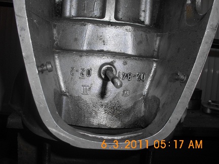

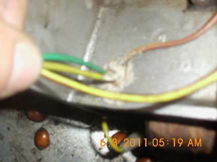

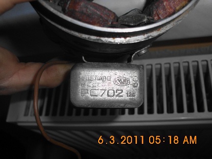

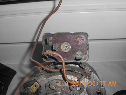

bei mir ist nur merwürdig ich hab in nem motor nen rusischen regler verbaut. Anstelle des originalen. Dazu die Zylinder ohne Steg und Kanten
desweiteren sind bei den Zündspulen ein Loch in richtung Vergaser wo kabel durchgehen was aber abgedichtet ist. Und im bereich in richtung Zündspulen vom Getriebe aus Rechts und Links ne kleine schraube im motorgehäuse von innen wo ich nicht weiss wofür die sind

die bilders
- DSCI0155.JPG (76.31 KiB) 9492 mal betrachtet
- DSCI0154.JPG (78.1 KiB) 9492 mal betrachtet
- DSCI0153.JPG (95.01 KiB) 9492 mal betrachtet

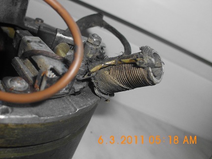

Re: bk geländesportmotor
da sind die bilder der russische regler
diese spule an der lima die ich nicht kenne die beiden schrauben im gehäuse rechts und links und die kabeldurchführung
Hallo tedbundy,
die "Spule" ist der Reglerwiderstand und bei der Originallichtmaschine meines Wissens mit in den Spulen integriert. Bei der 60 W Lima ist er dagegen separat.
danke für die antwort und was sind das für schrauben da rechts und links auf den einen foto

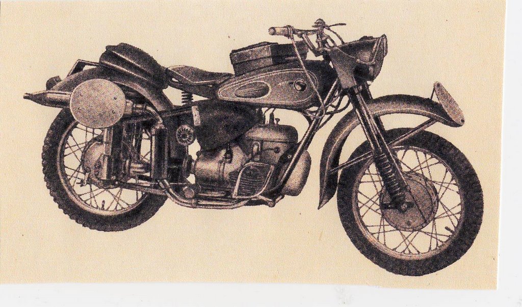

Hallo BK 350/G Freunde,
hier ist ein Bild von der 350/G von 1958.
Ja, die Bildqualität war damals so.
Vielleicht findet Ihr noch andere Unterschiede.
Gruß vom BK-Fahrer.
Gruß vom BK-Fahrer.
