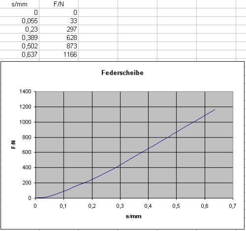

- Beiträge: 2429
Daten der Federscheibe
Wie versprochen: Hier ist das Ergebnis: Federkonstante der Originalscheibe (18-00.62-04 Druckscheibe für Lager 6305) ist 2kN/mm!
Wenn man zugrundelegt, daß selbst im ungünstigsten Fall die Spannkraft der Federscheibe größer als die maximale Auskuppelkraft (berechnet: 900N) sein muß, dann sollte sie 0,5mm vorgespannt sein, wobei ich nicht glaube, daß bei 0,45mm (entspr. 750N) die Welle durch einen ordentlichen Lagersitz des 6305 gedrückt wird. Andererseits bedeutet aber eine zu hohe Vorspannung (>0,5mm), daß der Sitz der Schwungscheibe auf der KW gefährdet ist. Ich plädiere noch einmal für genaues Messen und gewissenhaftes Ausgleichen. Man kann übrigens auch bei einer Probemontage 2 Luftgewehrkugeln beilegen und nach Demontage die Dicke messen, man muß natürlich sehr aufpassen, daß die nicht ins Lager fallen...
Damit rückt die "Original LANG+MENKE Kugellager Ausgleichsscheibe" 24,5x34,5x0,5 (innen leicht ausgeschliffen) immer mehr in den Blickpunkt. Davon 3 Stück (l0=3,5mm) ergibt so etwa 1,6kN/mm, mit 0,6... 0,7mm ergibt sich eine m.E. ausreichende Vorspannung. Man müßte also ausgehend vom Spaltmaß (bei richtig angezogener Schwungscheibe!) 2,8 ... 2,9mm abziehen, das wäre dann die Dicke der nötigen Beilagscheiben (siehe oben, z.B. von Förch).
Beispiel (bei mir): Da war das Maß 4mm, da wären (4-2,9) 1,1mm auszugleichen, es wären also 1x Scheibe 0,5 und 2x Scheibe 0,3 nötig.
Hergestellt werden die Ausgleichsscheiben von:
http://www.langmenke.de/deutsch/produkt ... heiben.pdf
ING. LANG + MENKE GMBH
Altenaer Straße 1-13 Postfach 4050
D-58675 Hemer Germany
Die verkaufen aber nur ganze Verpackungen (schätze mal 1000 Stück). Wenn jemand eine Vertriebsquelle für die von uns benötigten Mindermengen findet (ich arbeite noch daran), wäre ein großes BK-Problem wohl gelöst!

Re: Kurbelwellenschäden zum x-ten Mal.
Letztes Jahr war ich mal in Hemer.Hätt ich das gewusst...
Sehr interessant,deine Messungen
.Ich würde da auch ne Handvoll Scheiben nehmen.
Da steht etwas von Elektromotoren-Reparatur.Vielleicht könnte man mal bei jemanden nachfragen der E-Motore wickelt.

und wer untersucht die Entwicklung der Federrate, wenn diese Feder innen auf 25,5mm ausgeschliffen wird (= 10% Querschnittsreduzierung!)???
Wenn sich wirklich Bedarf abzeichnet, hätten wir kein Problem damit, diese Federscheibe nach dem Original fertigen zu lassen!
T.Dietel
T.Dietel

- Beiträge: 2429
Federrate: Es ist nicht nötig, auf 25,5 aufzuschleifen, 24,9 reichen völlig, da sich die Scheibe beim Spannen ohnehin weitet. Es sind dann bestenfalls 5% weniger Federrate (wer es ganz genau nehmen will, muß auch bedenken, daß sich infolge Reibung und/oder anderer Effekte) die Federkonstanten bei mehreren Scheiben nicht hundertprozentig addieren).
Aber ich messe das genz gern bei Vorhandensein meiner Alteranativlösung mit sehr guter Genauigkeit noch mal nach, und man kann das ohne großen Aufwand durch andere Beilagscheiben kompensieren. Nur kaufe ich jetzt nicht für 100€ zzgl. MwSt. und Versand solche Scheiben, um sie dann in meiner Garage wegrosten zu lassen.
Ich habe übrigens in einer Ankerwickelei wegen solchen Scheiben angefragt.
@Dietel zur Nachfertigung: Sehr gute Idee, aber bitte bedenkt, daß sich das auch irgendwie rechnen muß und natürlich auch Gewährleistung dazu gehört. Werkzeuge für Umform/Stanztechnik sind relativ teuer. Wenn schon ein (fast) brauchbares Teil hirgendwo hergestellt wird, ist dessen Anpassung evtl. die einfachere Lösung. Ich biete Euch jedenfalls meine meßtechnische Unterstützung zu, falls Ihr so etwas vorhabt. Wir kennen uns ja schon...
