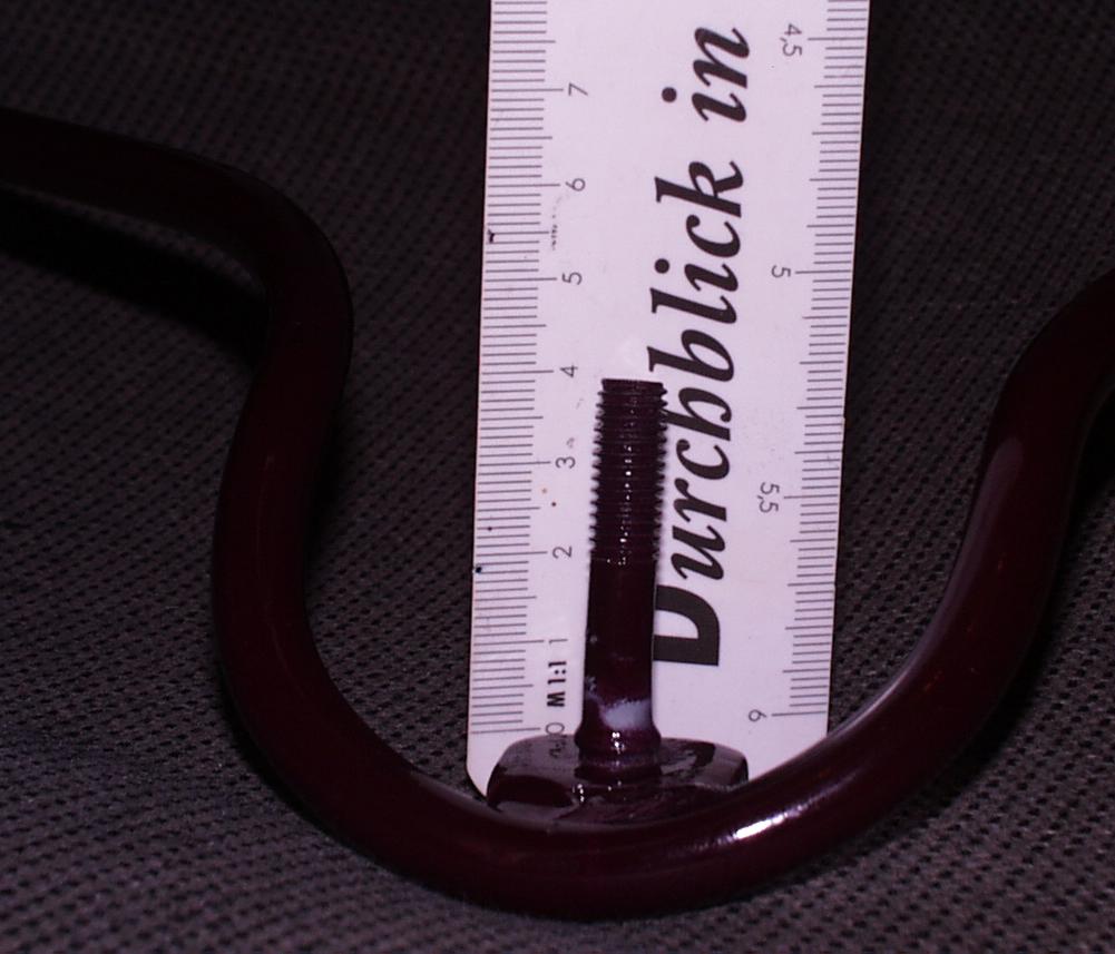

Ich hab auch gleich mal ne Frage.....beim Sattelgestell (Sozius), wo die Satteldecke drüber gezogen wird, ist vorn eine Schraube....
Die ist bei mir ab. Ist es M8 oder M10 und wie lang ist sie?
Beiträge: 2430
Re: Befestigung des Soziussattels
#13 Beitrag von bujatronic » 23. Mär 2012, 21:28
bei meinem (inzwischen lackierten) Rahmen ist das ein Bolzen M8, ca. 45 lang, der auf der oberen Seite 5mm und unten 20mm Gewinde hat. Außerdem ist er am Ende des oberen Gewindes etwas angestaucht, was aber sicher nicht unbedingt sein muß. Siehe auh hier:
viewtopic.php?f=5&t=2237&p=15211&hilit= ... ell#p15211
