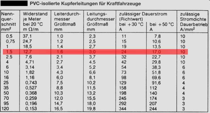

was ist zu beachten, wenn man die Batterie in den SW verlegt? Kabel sauber verlegen und Batterie vernündtig befestigen, klar. Aber was ist mit den langen Batteriekabeln, hat das einen Nachteil? Wievel Quadrat soll ich nehmen?

solange Du keinen Anlasser, Katalysatorheizung, elektrische Lenkhilfe, Sitzheizung usw. betreibst, sollten 1,5mm2 ausreichen, wenn sie länger als 1m sind, würde ich 2,5mm2 nehmen.
Vergiß nicht, die Plusleitung Nähe Batterie mit 16 oder 15A abzusichern.
- Kabel.jpg (40.16 KiB) 4297 mal betrachtet

Es sind jetzt 12v 12 AH geworden (jaaaa, es ist das ETZ Gespann). Wie kommst Du auf eine 16A Sicherung? Kann man das auch ausrechnen? Ich hab jetzt 1,6 m, 2,5 Quadrat genommenbujatronic hat geschrieben:solange Du keinen Anlasser, Katalysatorheizung, elektrische Lenkhilfe, Sitzheizung usw. betreibst, sollten 1,5mm2 ausreichen, wenn sie länger als 1m sind, würde ich 2,5mm2 nehmen.
