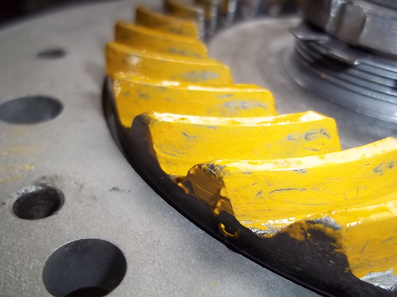

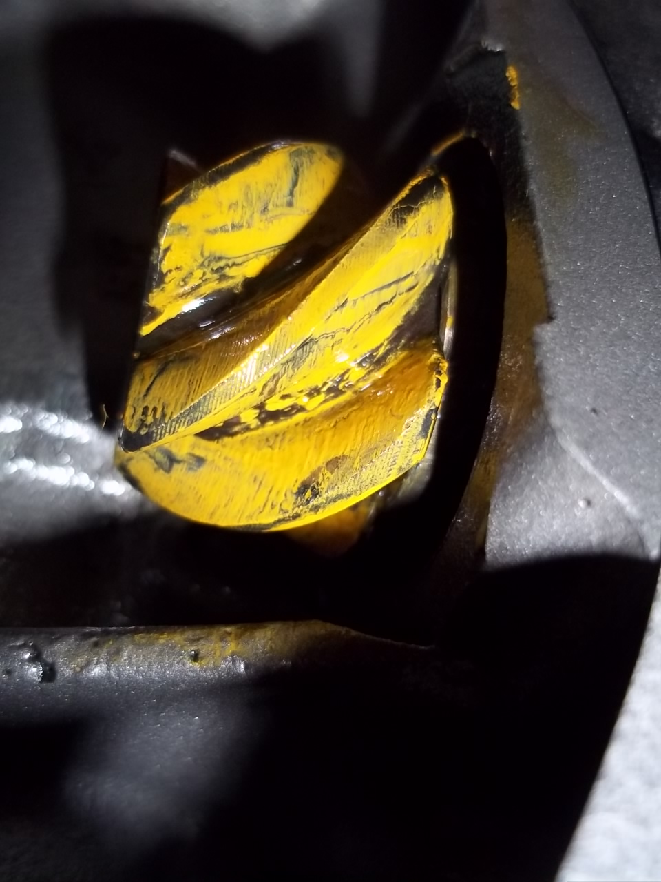

Re: Kardan Tragbild
danke an Kutt und Glatter...habe nun wie von Christian empfohlen unter das QB 20 Ausgleichscheiben gelegt..0,2 passen nur, sonst geht der Keilstift nicht mehr rein..ich entsinne micht, dass Dieter den Triebling einmal so überholt hat, dass keine Wellscheibe mehr zwischen muss ( passt...ist auch so...sitzt alles auf press...) wurde um Forum ja bereits diskutiert....
Die alte Paste habe ich etwas mit Öl aufgefrischt, daher sieht es viellicht etwas "matschig" aus..
Was sagen die Erfahreneren zum Tragbild...siehe Foto´s

Re: Kardan Tragbild
der sitzt viel zu tief (also das Ritzel).
Aus der Hüfte würde ich sagen: Etwa um die Dicke der Wellenscheibe.
d.h.: Du müsstest das Ritzel weiter Richtung Getriebe bekommen und das Ganze dann mit Wellenscheibe montieren.
Grundsätzlich kann ich dazu sagen: Baut man das alles zusammen (also mit Wellenscheibe) und bekommt den Keil nicht vernünftig (mit normalen Krafteinsatz) eingeschoben, dann stimmt was nicht. Entweder ist es ein Montagefehler, oder man hat zu viel beigelegt.
Zeig mal bitte ein Foto des Ritzels im ausgebauten Zustand (und wie du die ganzen Distanzscheiben eingebaut hast) - Ich glaub die Wellenscheibe ist 1,5mm Dick - das ist schon ganz schön viel...

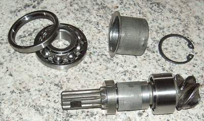

Teil 18 sollte an der Stelle sitzen, wie wenn man die 2 Halbmonde einbaut. Wenn Dieter nix geändert hat, sollte zwischen Teil 18 und QB20 maximal 0,2mm Beilegscheibe nötig werden.
etwa so:
etwa so:

Ich sehe gerade:
Auf deinem 2ten Bild sieht man, daß der Innenring des NA Lagers 1..2mm zu weit innen (Richtung Tellerrad) sitzt.
