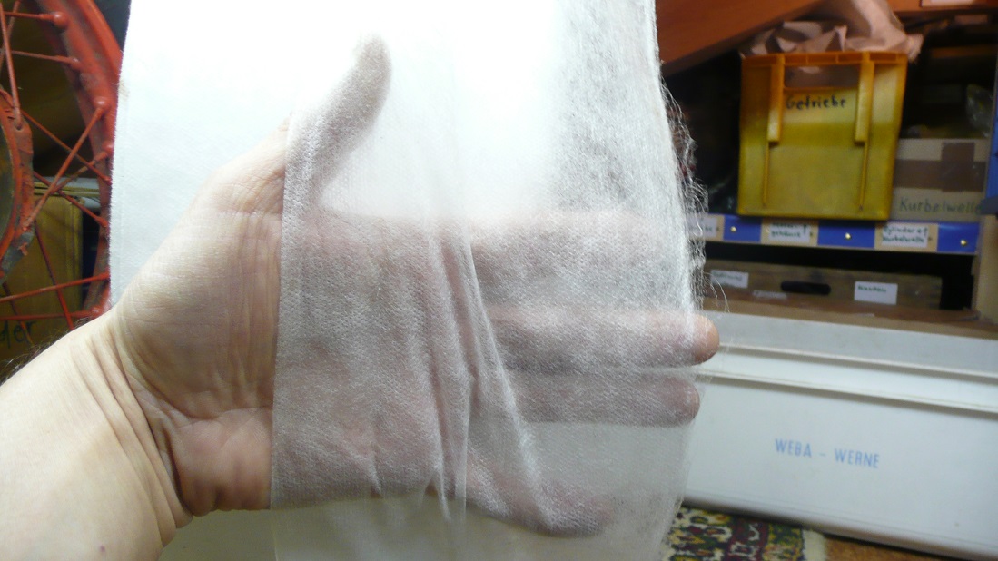

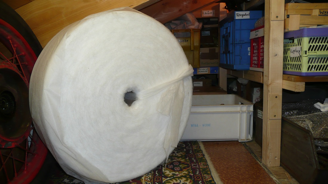

habe immer noch geschätzte 500 Meter Filterflies auf Rolle im Lager rumliegen.
Wenn jemand Bedarf hat, dann bitte melden........bringe davon gerne was nach Urnshausen mit.
Das Zeug liegt ca. 170 mm breit, ist extrem dünn, luftdurchlässig + hitzebeständig.
Oder ich wickle dieses Jahr meine Ostereier damit ein..........

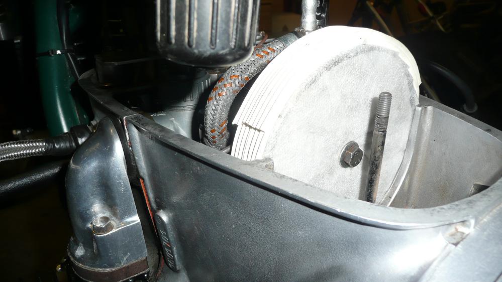

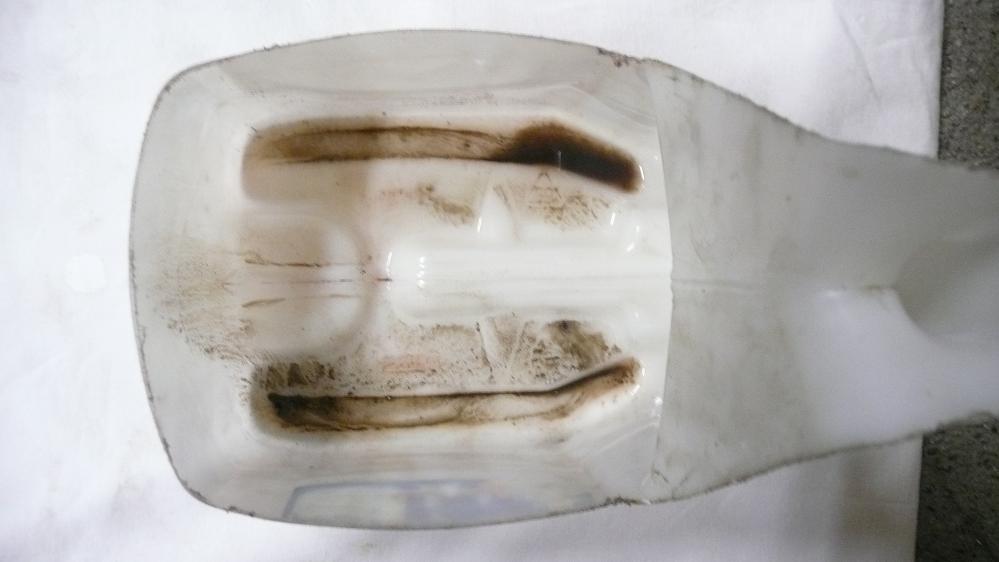

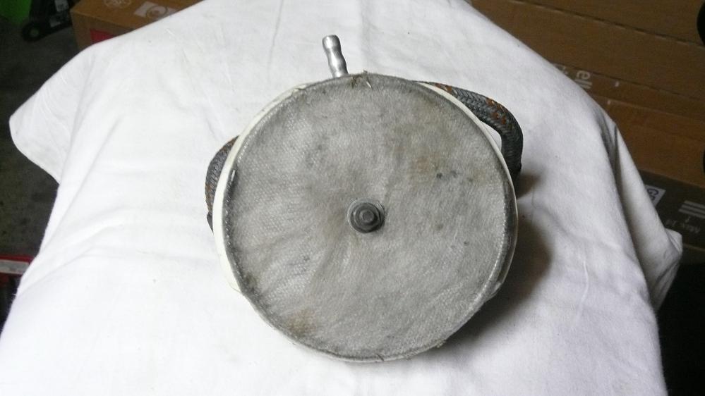

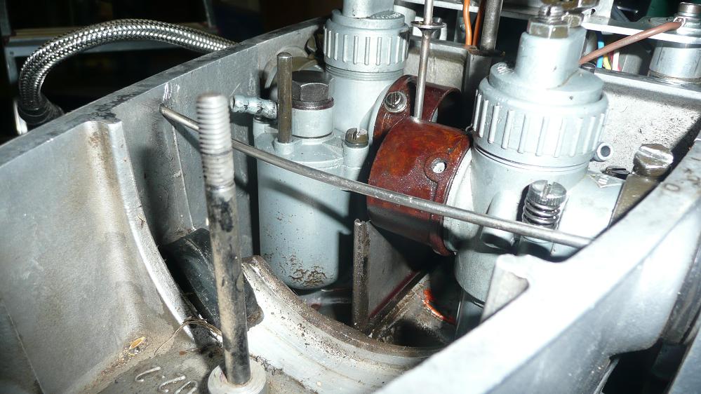

hatte die Filtermatten nun ein Jahr drin.
Bin mit der Maschine ca. 1500 km im Gelände und ca. 1500 km Strasse gefahren.
Ist echt erstaunlich, was die so abhalten.
Leider findet der feine Staub noch immer seinen Weg
direkt bis zum Vergaser....wie auf den Fotos zu erkennen ist.
Dieser feine Staub kann eigentlich nur noch im Bereich der Lager-Gummis durch.
Obwohl der Filter über einen "Spanndraht" fest an die Filter-Wandung
gedrückt wird .......(???)
Der Bereich oben am Deckel ist absolut dicht.
Werde mir da noch was einfallen lassen
