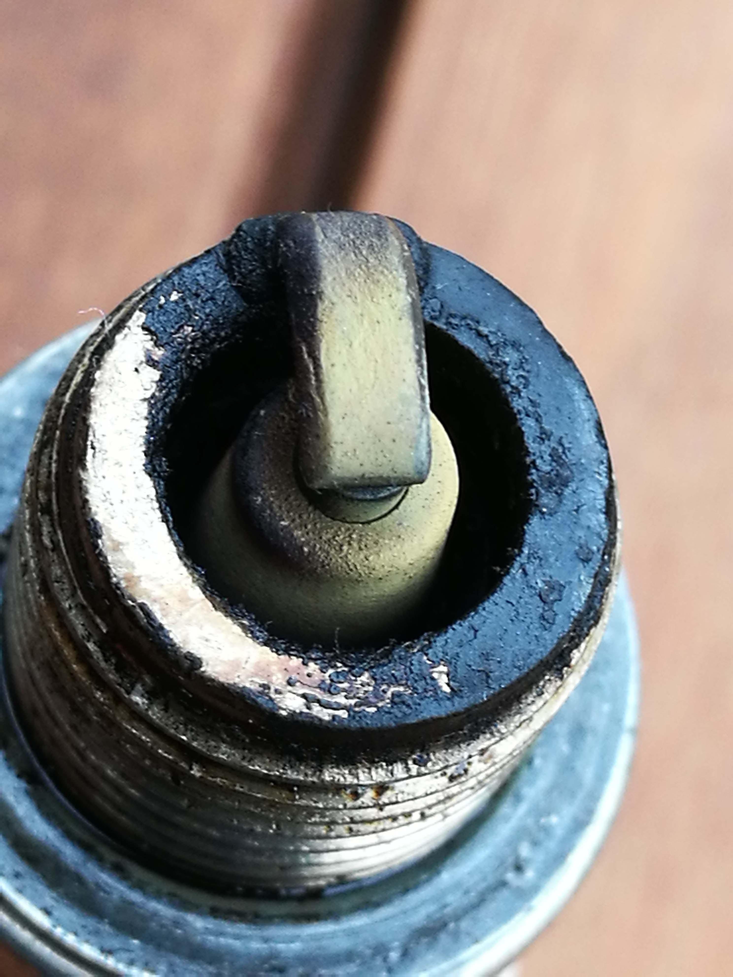

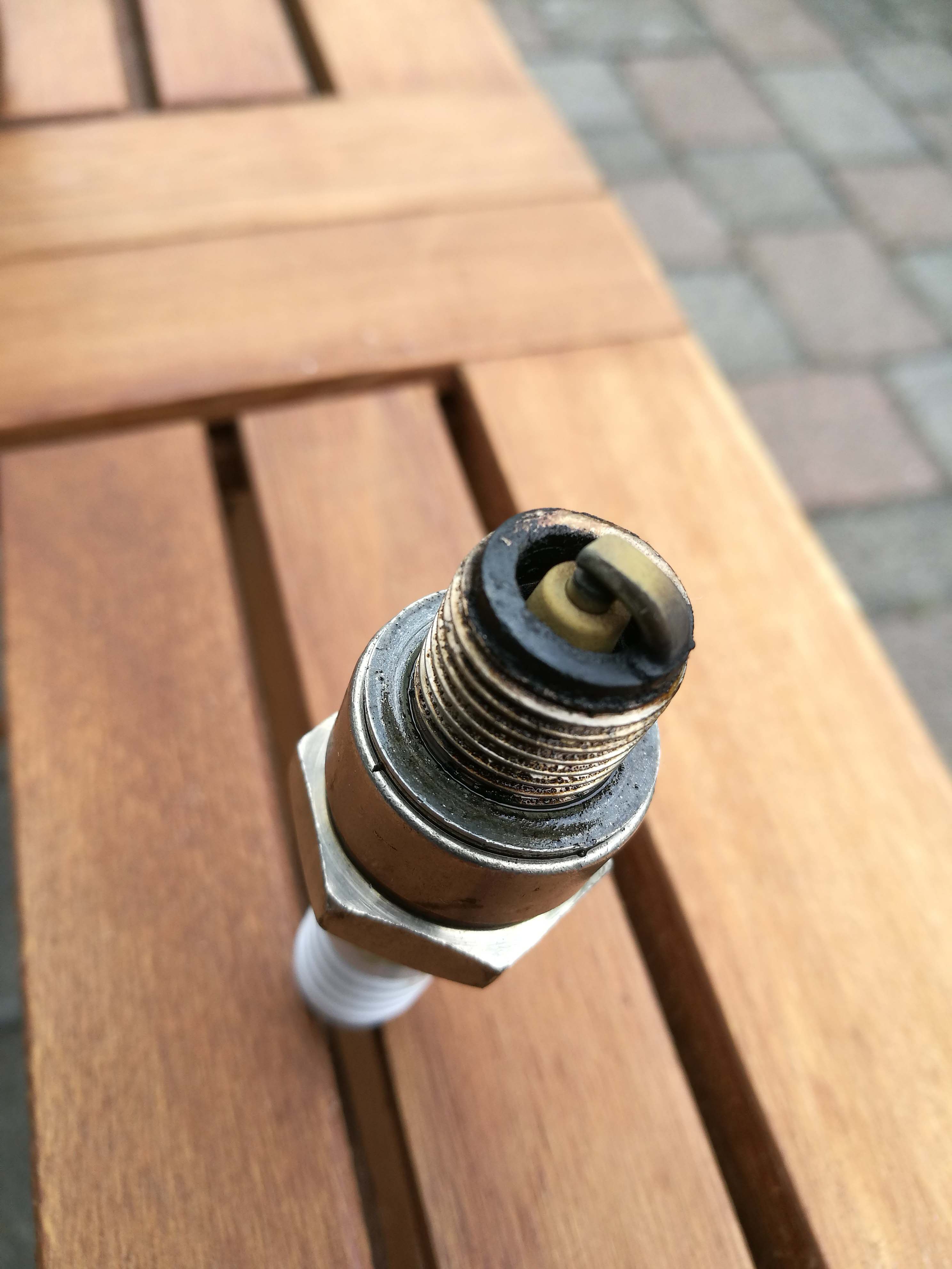

zum Thema Kerzenbild gibt es sicher schon Beiträge im Forum. Trotzdem möchte ich an dieser Stelle mein Problem
zur Diskussion stellen.
Ich prüfe in bestimmten Zeitabständen die Kerzenbilder bei meiner BK. Elektroden und Sockel der Kerzen waren immer schön
"rehbraun" - aber auf einmal nicht mehr. Jetzt sehen die Kerzen (beide vollkommen gleich), wie aus den Bildern zu entnehmen ist, hell-beige-grünlich aus.
Habe Vergaser gereinigt und Zündung kontrolliert (ZZP=3,5mm v. OT, UAbst.=0,4mm, Elektroden 0,6mm, WW=225) - keine Änderung.
Die BK läuft ansich gut, auf der Ebene mehr als 100km/h. Sie zieht im 4. Gang schon ab 60km/h gut durch.
Das Anspringen war schon mal besser. Bin seit der Motorinstandsetzung ca. 3000 km mit der BK gefahren.
Die Kerzenbilder deuten evtl. auf Kraftstoffmangel oder zu viel Luft hin. Ersteres schließe ich aus und die zweite Sache könnte auf Nebenluft hindeuten.
Deshalb meine Fragen: Hat jemand schon mal ein solches Problem gehabt, bzw. wie beeinflussen undichte KW-Wellendichtringe bei der BK die
Kerzenbilder? Gibt es markante Stellen am Motor, an denen Nebenluft ins KW-Gehäuse eindringen kann?
Um evtl. Kolbenklemmer zu vermeiden, muss ich die Lösung des Problemes finden und wäre für sachdienliche Antworten sehr dankbar.

Re: Kerzenbild
Hast du jetzt ein anderes Zweitaktöl genommen?
Hast du kurz vor dem Kerzenherausschrauben eine Vollgasfahrt gemacht?
Wenn ja.dann sehe ich hier keinen Handlungsbedarf.
Nach einer Bummelfahrt sind die Gesichter dunkler.
Kannst mal prüfen,ob sich die Leerlaufgemischschrauben evtl.herausgedreht haben.Das hatte ich mal.Die Maschine tourte dann schlechter ab.

Re: Kerzenbild
Danke Jörn,
Ich verwende schon immer Addinol MZ405.
Das mit der Vollgasfahrt war so.
Die Leerlaufgemischschrauben werde ich prüfen. Hatte sie neulich etwas herausgedreht, um das nervige Viertaktknattern (beim Übergang Leerlauf-Teillast)
zu verringern. Die Kerzenbilder sahen aber vorher schon so aus wie gezeigt.

Re: Kerzenbild
@ Schilling: Manche kolportieren ja dein Kerzenbild als völlig normal für heutige Zeiten. Die meisten haben aber ganz normale Kerzenbilder wie die von Bujatronic. Musst mal im Forum suchen, das Thema hatten wir schonmal, ging um Wärmewerte. Vielleicht findest du dort eine Meinung dazu.
Ich habe ähnliche Erfahrungen gemacht, da lag es schlicht und ergreifend am Wetter. So Tage wie momentan, morgens kühl und feucht, Herbstwetter halt. Da waren plötzlich die Kerzen grau. Ich habe daraufhin lediglich die Nadeln eine Kerbe höher gehängt und die Luftschraube ein Stück rein. Im nächsten Jahr konnte ich die Einstellung zurücknehmen. Weiss das genau, weil ich mir Vergasereinstellungen und den Grund dazu speziell bei der BK immer aufschreibe.
Man merkt das auch am Fahrverhalten. Läuft irgendwie nicht mehr so rund, Gasgeben zieht sich. Schwer zu beschreiben, die Dynamik geht flöten. Und mit etwas Pech und einer langen Steigung wird dann plötzlich der Motor laut und man bekommt einen Schreck.
Will hier keine Angst verbreiten, aber deine Kerzen sind zu hell. Besonders da du normale 225er Kerzen und das stino Zweitaktöl fährst.
Stichwort Vollgasfahrt. Ich finde das unsinnig. Zum einen fährt man die BK selten genug unter Vollast. Zum anderen muss das Gemisch ja auch und ganz besonders unter Teillast stimmen. Die weitaus meisten Motoren klemmen nicht unter Vollast, sondern unter Teillast und beim Gasgeben (Einstellung auf ziehen)!
Der Hauptdüse wird viel Gewicht beigemessen, dabei ist der Düsenstock und die Nadeldüse der wichtigste Teil. Die beiden spielen über das gesamte Drehzahl- und Lastband eine Rolle und erst recht zu 90% einer normalen Fahrstrecke. Und gerade hier ist viel Murks verbaut, weils viel Murks zu kaufen gibt. Dazu kommt der Schieber, der nicht verschlissen sein sollte, da man sonst keine vernünftige Einstellung hinbekommt. Da kommt heute dies raus, und morgen das, der Motor hat keinen ordentlichen Leerlauf usw.
Durch das rausdrehen der Luftdüse hast du das Problem noch verstärkt. Ich versichere dir, du wirst das viertaktern bei Ortsdurchfahrten und im niedrigen Teillastbereich nicht wegbekommen. Hast du ein schönes Kerzenbild und zieht der Motor schön beim rausbeschleunigen, taktet der Motor. Versucht man das Phänomän abzustellen, indem man magerer stellt, kann man es zwar wegbekommen, aber man erkauft es durch Leistunglöcher beim beschleunigen und das Risiko von Klemmern erhöht sich (sofern der Motor dafür anfällig ist). Der Motor springt kalt scheisse an und man lümmelt ewig auf den Tupfern rum und schiebt den Startschieber umher.
Man kann natürlich auch das viertaktern forcieren und fetter stellen. Das gibt ein herrliches Motorgeräusch und Fahrverhalten bei niedriger Teillast, aber eben auch das Risiko, die Kerzen zu verrussen, gerade bei langen Ampelphasen und Stadtbummelei. Und es kann mit räuchern einhergehen.
Richtig eingestellt taktet der Motor. Auch wenn einige das Gegenteil behaupten. Es liegt vermutlich am Schieberausschnitt (bei Rundschiebern), der sich ja leider nicht ohne Weiteres ändern lässt. Wo bei das nervige dabei gar nicht das viertaktern ist, sondern der ständige Wechsel zwischen Zweitakt- und Viertaktlauf, vielleicht noch bei beiden Zylindern verschieden.
Jetzt wollte ich gar nicht so viel schreiben. Ist halt zum Verständnis.
Kurzum: hänge die Nadeln höher und dreh die Luftschraube wieder zurück. Nebenher gefragt: hast du Schwimmernadeln mit zwei Kerben? Wenn ja, hänge sie statt dessen in die oberste Kerbe. und lasse den Rest so. Der Schwimmerstand steigt dadurch und der Motor läuft insgesamt (!!) fetter. Fahre damit und du wirst sehen und hoffentlich auch merken.

Re: Kerzenbild
Hallo Daniel,
ist ein wenig schwach von mir, auf deinen ausführlichen Beitrag erst jetzt zu reagieren, sorry.
Nochmal, die Kerzenbilder waren immer wie sie sein sollen. Aber auf einmal nicht mehr.
Ich habe eben Bedenken, dass der Motor Nebenluft zieht. Aber ich kann es nicht nachweisen.
Deshalb hatte ich auch gefragt, ob jemand schon mal ein solches Problem gehabt hat, bzw. wie beeinflussen undichte KW-Wellendichtringe bei der BK die
Ich will evtl. Kolbenklemmer zu vermeiden.

Re: Kerzenbild
Nebenluft merkst du auf jeden Fall im Standgas.Da stellst du dir einen Wolf ein und das Ergebniss ist nicht reproduzierbar.
Kandidaten sind die Simmerringe,Pertinaxstutzen und über die Keilnut in der Schwungscheibe/Kurbelwelle.
Viele BK`s haben ein Problem mit dem Abtouren wenn man vorher ziemlich geheizt ist.Ich habe daher viel herumgedoktert,da bei meiner das Problem plötzlich da war.Ohne Positives Ergebnis.Aber macht nichts.Ich habe es als eine Eigenheit abgebucht.Vielleicht liegt es am Motorgehäuse.....wer weiss.
Gib dir Mühe beim Einstellen der Vergaser.Was im Winter passt ist im Sommer zu fett.
