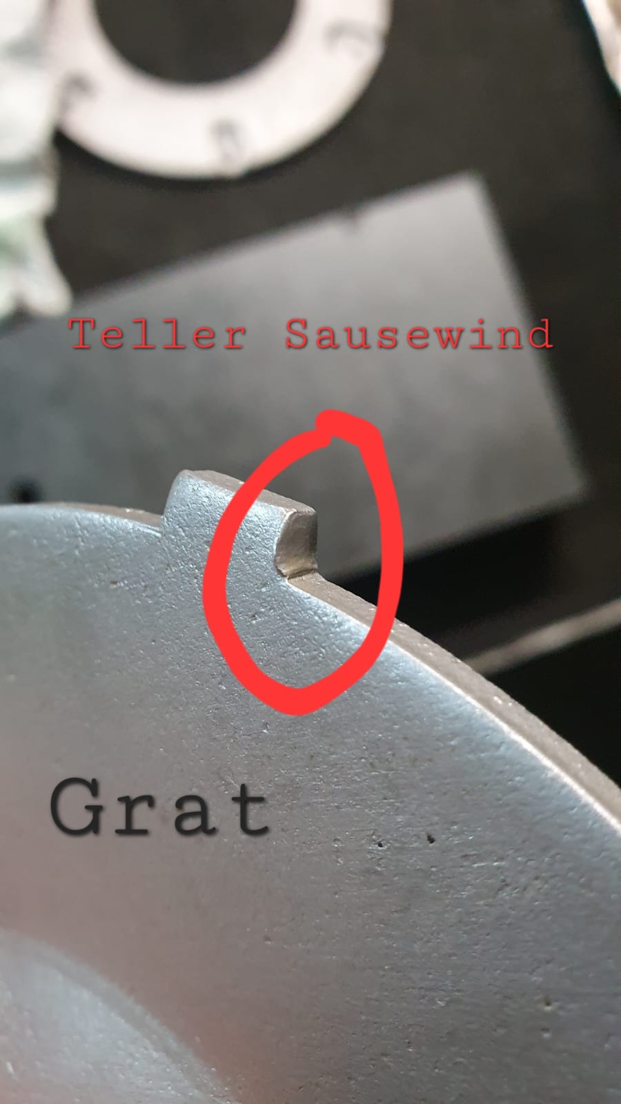

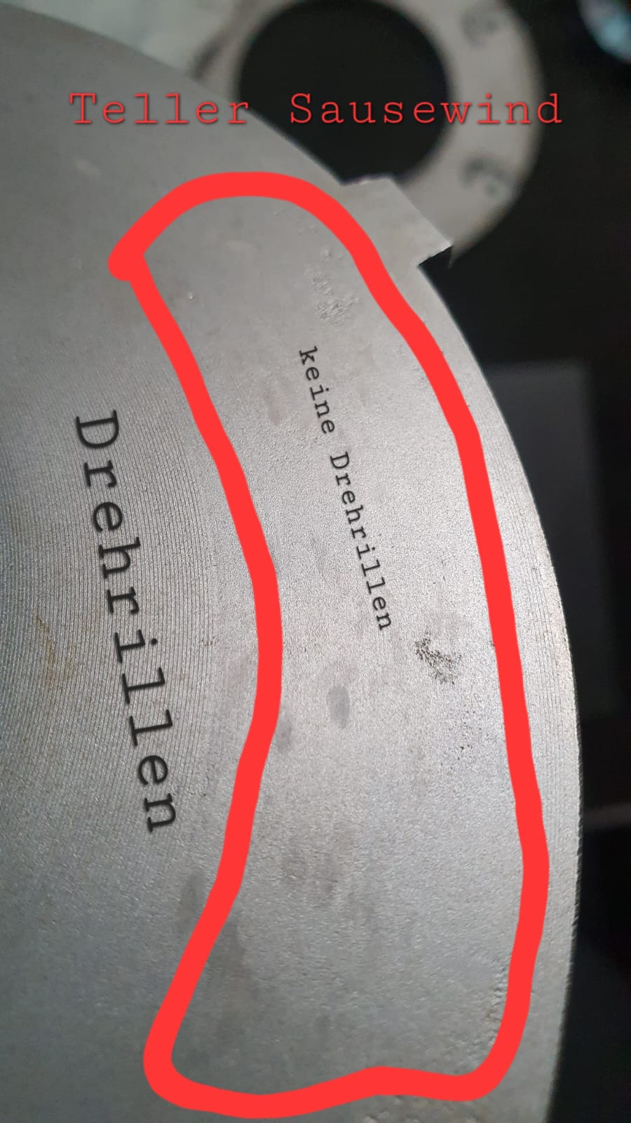

@Buja, ist das ein Angebot nochmals welche nachzufertigen :?: :D
@Sebastian, den Druckteller hat die Firma Sausewind ja wieder, die Beschreibung hat sich jedoch nicht geändert.
Ich bin aber voriges ma über die Suche auch wieder zu Sausewind gekommen. Frag mich mal was ich da gesucht hab,... ich weiß es nicht mehr. Glaube es war irgendein Getriebeteil, irgend ne Welle.
Jedenfalls war die Beschreibung dort eine ganz andere, so in etwa!! "DDR Originalteil, aufgearbeitet, nur kurz in Gebrauch"
Das hätte mir schon gereicht. Somit ist das Teil nicht neu. Jetzt steht bei vielen Getriebenteilen "neu gesandstrahlt". Anscheinend sieht man ganz einfach nicht mehr durch was schon mal gelaufen ist.
Hier mal noch der NEUE! Druckteller

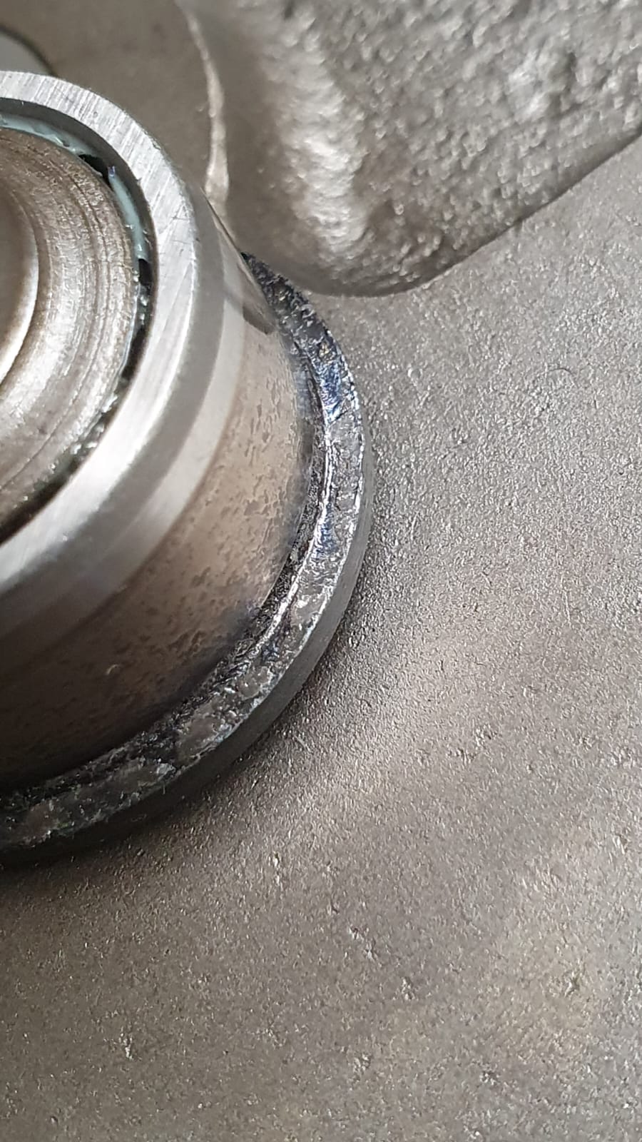

Was mir wir gesagt noch Spanisch vorkam, ist das der Innenring vom NJ in die Gehäusehälfte ragt. Schwer Vorstellbar das das nach Innen wandern kann. Raus gings auch gut straff mit Wärme.
Hier mal die abgeniffte Borde vom NJ

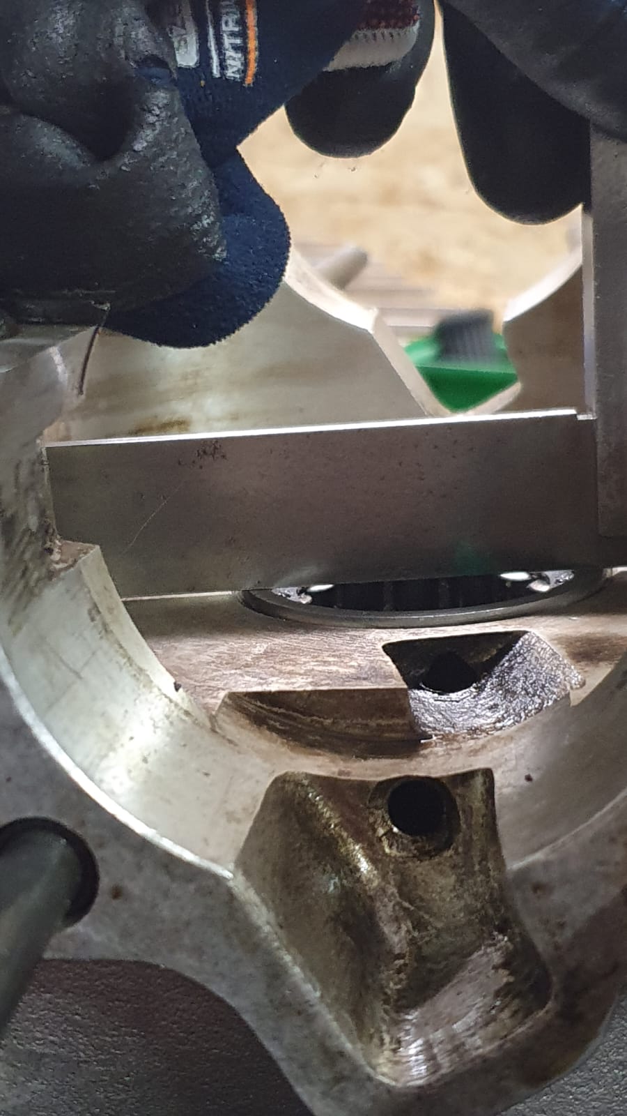

und hier das reinragende NJ. oder kann sich das beim zusammenbauen auch ergeben?

Also so hab ich das auch noch nie gesehen. In der Regel ist der Lagerring nach innen hin etwa bündig mit dem Gehäuse bzw hat einen leichten Unterstand. Ob der Lagerring von selbst nach innen gewandert ist, oder ob er falsch ausdistanziert wurde erkennst Du eventuell an der Anzahl der Ausgleichsscheiben, die vorne drin sind. Wenn ich eine Motor zusammen gebaut habe, waren da in der Regel irgendwie zwischen 0,5 und 0,8 mm an Ausgleichsscheiben nötig. Wenn bei Dir weit über 1mm an Scheiben drin liegt, dann hat da eventuell jemand was falsch gemacht.

dann sitzt der Ring nicht bis Anschlag auf der KW. Das ist zu 90% dein Geräusch. Es kann aber, das hatte ich auch schon, ein sehr altes ( vor 1954) Gehäuse sein. Diese sind nach meiner bisherigen Erfahrung etwas kürzer. Es gab früher andere Lager vorn!! Welche kann ich momentan nicht sagen müsste ich recherchieren.

Moin, 1.45mm sind zwischen NJ Außenring und Simmerträger ausdistanziert.

Na das erscheint mir doch arg viel und erklärt natürlich, warum der Aussenring soweit nach innen ragt.

Jawohl.das wird wohl der Fehler gewesen sein. Hab ich grad schon mit Schwarzarbeiter ausgewertet. Vorn auf Null ausgeglichen und den Innenring vom NJ hats durch die doch höhere Betriebstemperatur, durch die behobenen Fehler und meine Fahrweise, nach hinten geschoben. Zudem, wie gesagt, war die Wellscheibe , 0, also gar nicht ausgeglichen.
