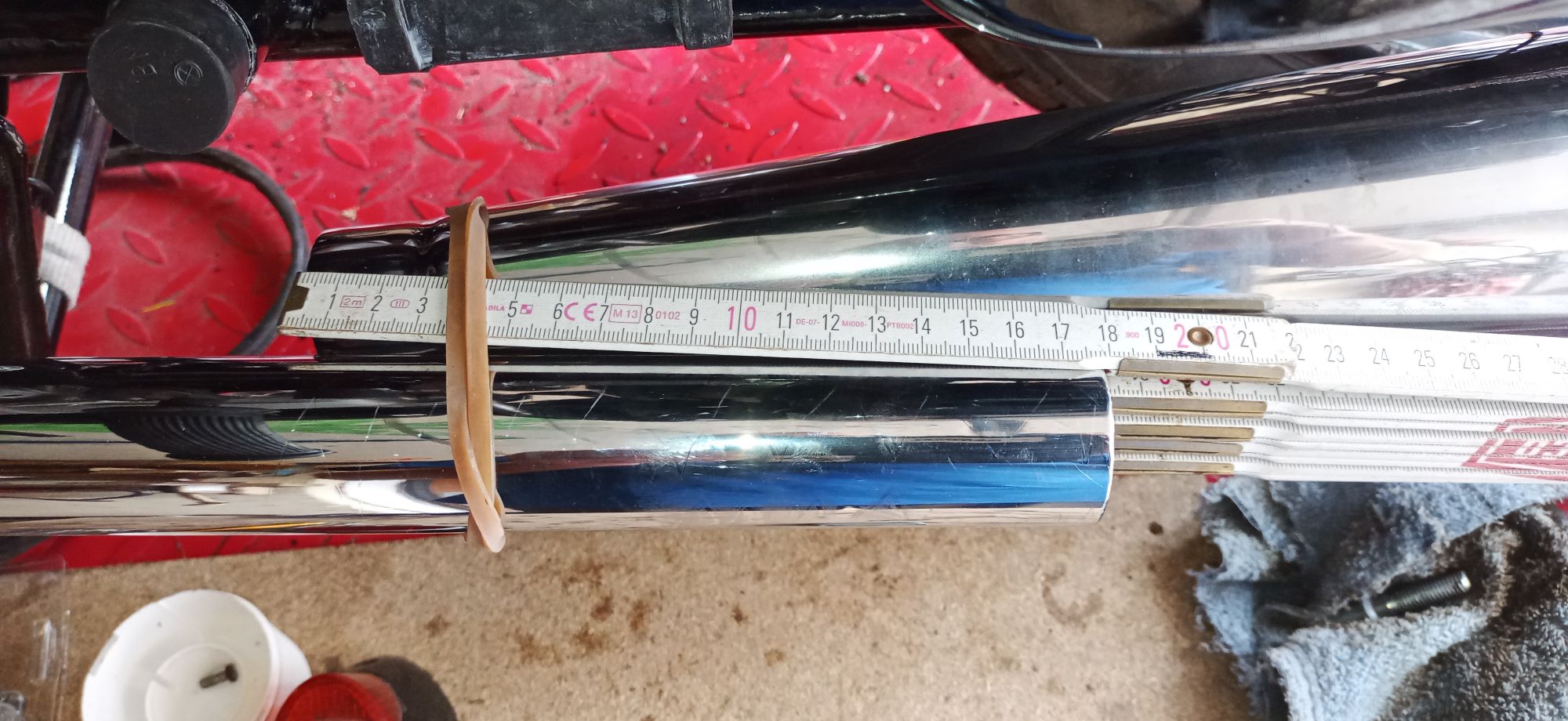

Guten Morgen,
ich bin gerade dabei die Auspuffanlage zu montieren. Ich habe in den Papieren einen Hinweis auf den Hersteller der Nachbauanlage gefunden, er stammt von der Firma Trommer in Zschorna. Preis damals DM 365,- plus Krümmer: rechts DM 85,- und links DM 90,- /Stck.
Jetzt mal zu meiner eigentlichen Frage: ich habe mal ETZ 250 mit 21PS gefahren (Gespann). Hier war, im Unterschied zur damaligen 17PS Variante, derTeil des Krümmers kürzer, welcher in den Endtopf gesteckt wurde. Laut meiner Papiere ist meine BK Bj.1955 und die Leistung ist 11KW. Ich bin mir jetzt nicht sicher wie weit der Krümmer in den Endtopf (Zigarrenform) ragen muß. Bei Zweitaktern ist das doch so eine Sache mit Staudruck/Spülung usw. . Kann mir jemand auf die Sprünge helfen bitte ? oder ist das bei der BK egal ? Ich habe mit der Suchfunktion keine Antwort gefunden....
Danke im Voraus und hier mal das Foto der derzeitigen Länge, der Krümmer würde ca.18cm in den Endtopf ragen:

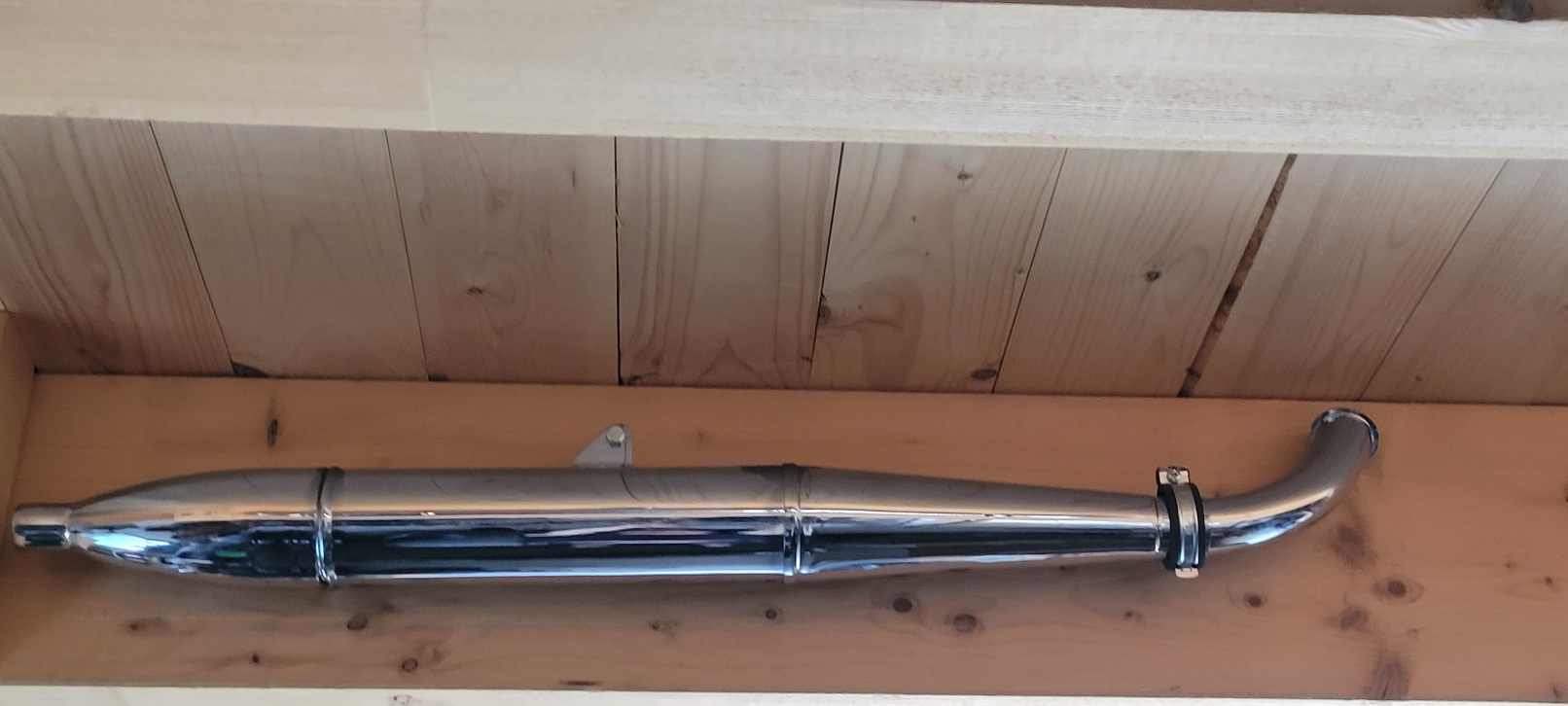

Re: Auspuff: Krümmerlänge Auspuffanlage
Hallo Ferdi . Ich muss Dich da leider enttäuschen. Deine Auspuffanlage ist keine von Trommer, die sieht anders aus. Das kann man auf dem Bild, welches Du beim Thema TACHO eingestellt hast, schnell erkennen. Die Krümmer scheinen der Länge nach für die Fischschwanzanlage zu sein, also 15 PS. Der Auspuff selbst (17 PS) sieht aus wie die 2-teilige Nachfertigung der Zigarre, leider die schlechteste Variante. Der Motor, den Du eingebaut hast, ist ebenfalls die 17 PS Version. Der wurde also scheinbar schon mal gegen den originalen 15 PS Motor ausgetauscht.
Grüße Torsten
Da stimme ich zu. Die Trommer-Anlage sieht so aus:ToKa hat geschrieben: ↑24. Jul 2024, 09:02Hallo Ferdi . Ich muss Dich da leider enttäuschen. Deine Auspuffanlage ist keine von Trommer, die sieht anders aus. Das kann man auf dem Bild, welches Du beim Thema TACHO eingestellt hast, schnell erkennen. Die Krümmer scheinen der Länge nach für die Fischschwanzanlage zu sein, also 15 PS. Der Auspuff selbst (17 PS) sieht aus wie die 2-teilige Nachfertigung der Zigarre, leider die schlechteste Variante. Der Motor, den Du eingebaut hast, ist ebenfalls die 17 PS Version. Der wurde also scheinbar schon mal gegen den originalen 15 PS Motor ausgetauscht.
Grüße Torsten
danke für die Rückmeldungen. Es lag eine Rechnung, mit den genannten Preisen aus 1998 von Trommer dabei, daher habe ich auf Trommer geschlossen. 2-teilig ist die, man kann das Ende der Zigarre abnehmen, ist mit einer zentralen Schraube gesichert. Aber die hintere Aufnahme ist anders geformt wie auf dem Foto von BK-MW.
Aber wie dem auch sei: diese Anlage habe ich nunmal, auch wenn es die schlechtmöglichste Variante ist. Ich werde die jetzt so einkürzen wie von bujatronic und den anderen im verlinkten Thread beschrieben.

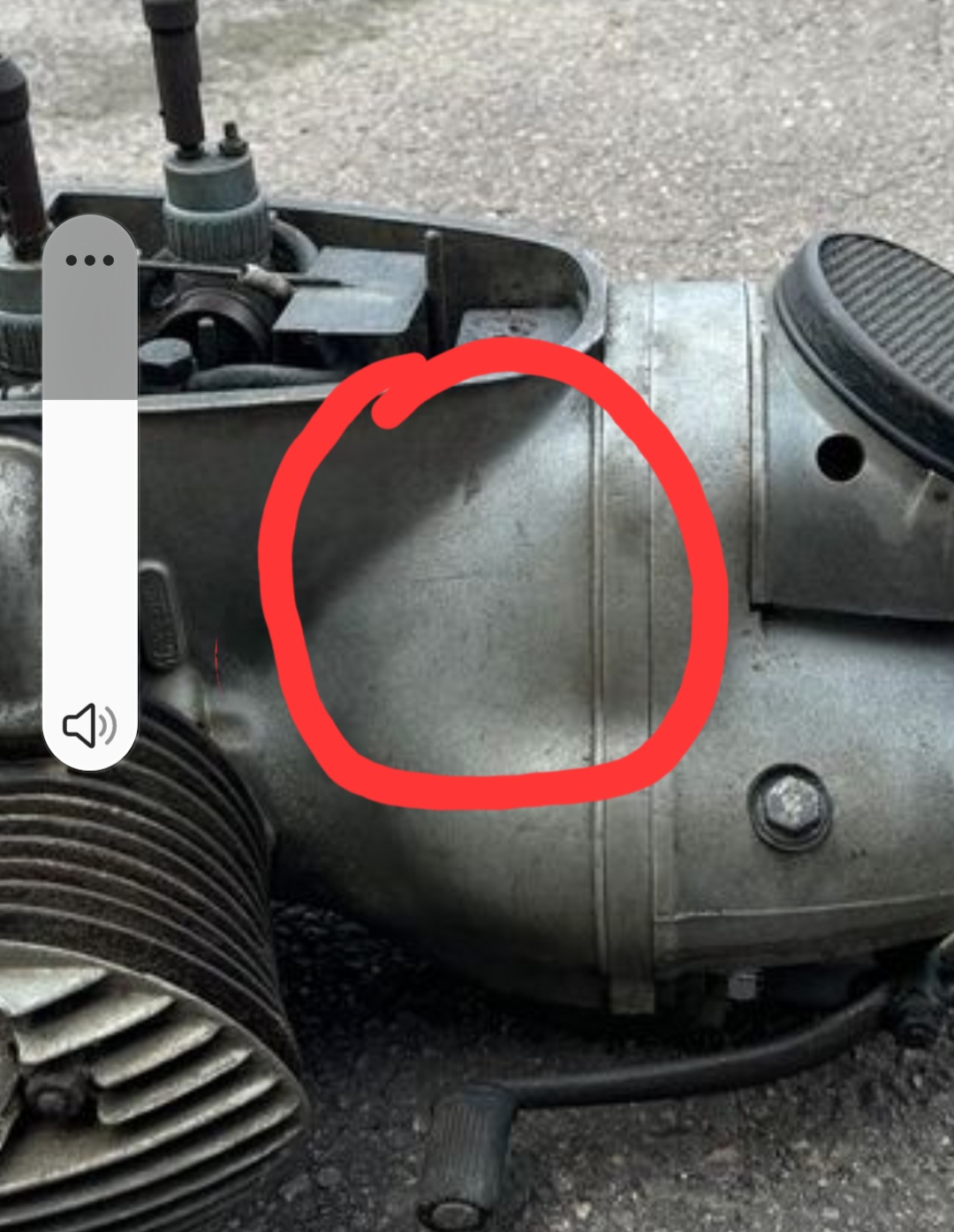

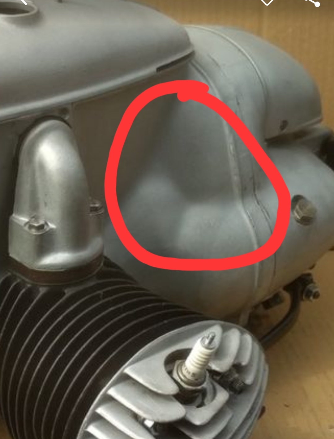

Am einfachsten ist es anhand der Gehäusenummer zu erkennen: ab 1617109 hatten die Maschinen 17PS. Ansonsten unterscheiden sie sich anhand der Zylinderköpfe (die Kerze steht bei den 15PS deutlich steiler) oder am außenliegenden Luftfilter (wenn man den Vergaserdeckel abnimmt hat die 17PS-Variante keine Halterung mehr für den Filter). Auch die Gehäuse sind dezent unterschiedlich. Die 15PS-Zylinder haben einen Steg im Ansaugkanal.
Hallo Ferdi. Wie der BK-MW schon richtig erklärt hat, sind beim 15 PS die Kerzen deutlich steiler im Zylinderkopf. Weiterhin gibt es am Gehäuse von außen noch ein deutliches Unterscheidungsmerkmal. Der Bereich zwischen dem linken Zylinder und der Anlagefläche des Getriebes ist beim 17 PS recht fließend. Beim 15 PS ist dieser Bereich irgendwie buckelig .
Gruß Torsten
Gruß Torsten
Entscheidend dafür, ob nominell 15 PS oder 17 PS rauskommen ist nicht das Motorengehäuse mit seiner Nummer sondern welche Zylinder, Kolben und welche Zylinderdeckel unabhängig vom verwendeten Motorgehäuse (die Ur-BK mal außen vor) tatsächlich verbaut werden. Es geht auch mit Mischungen der genannten Komponenten, so dass man dann irgendwo zwischen nominell 15 PS und 17 PS landet. Das Prinzip der Abwärtskompatibilität wurde immer ziemlich gut durchgehalten.
Ergänzung zu der vorhandenen zweiteiligen Auspuffanlage von Ferdi: dieses Bling-Bling-Ding mag nett glänzen, ist aber hinsichtlich ihrer Funktionalität an der BK das Schlimmste was man sich antun kann. Der Staudruck ist viel zu groß, die BK kann damit nicht frei atmen, die Gefahr des Überhitzens ist gegeben und die Höchstleistung wird man damit nicht erreichen. Weiterhin ist sie nicht komplett zerlegbar und somit ihre regelmäßige Reinigung unmöglich. Diese Auspuffanlage ist Kernschrott für die Tonne.
Gruß Schwarzarbeiter
