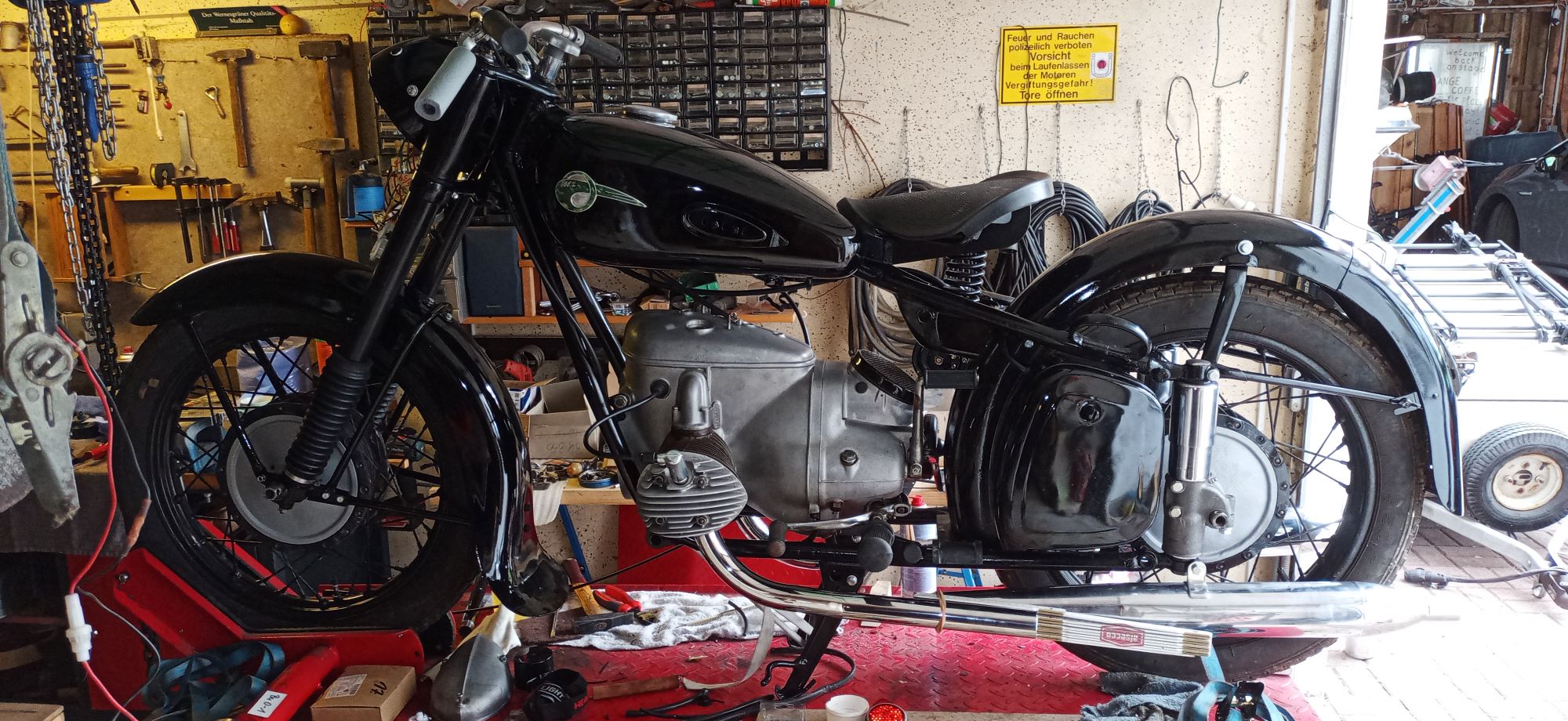

Ja, dann werde ich den mal einbauen. Der unterscheidet sich schon von den Tachometern die bei Ebay usw. angeboten werden, bei meinem fehlt die 100m Walze, es werden nur volle Km gezählt. Könnte evtl also älter sein. Ob der genau anzeigt werde ich mal im Fahrversuch ermitteln mit einem GPS als Vergleich auf dem Tank.
...Fahrversuch wenn die BK dann läuft hoffentlich....
So weit bin ich derzeit:
Schönen Tag an Euch alle !
Ferdi
