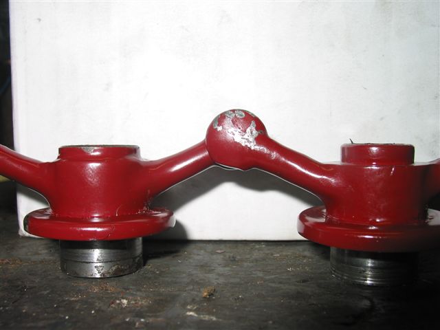

Re: Kardanmitnehmer / Kronenmutter - unterschiedliche Versionen
Zu diesem alten Thema,möchte ich noch fragen: soll der innere Mitnehmer,beim Anziehen der Kronenmutter auf dem inneren Lager im Getriebe drücken?
Bei mir wird das Getriebe schwergängig,wenn ich die Kronenmutter anziehe.

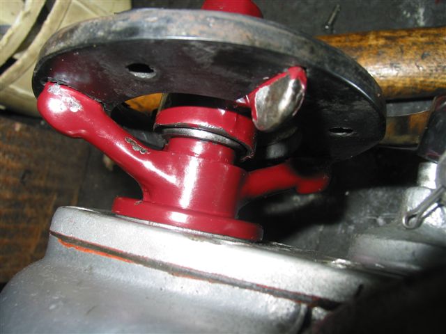

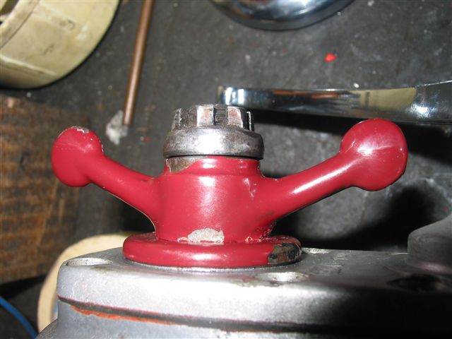

hier noch zwei Bilder: der Mitnehmer mit kleinem Durchmesser war mit der abgebildeten Kronenmutter montiert.War das richtig?
Hallo Capriolo,
nein, das war so nicht richtig. Die neuere Mutter hat einen in der Länge überstehenden Bund, der dann eine bessere Führung des äußeren Mitnehmers gewährleisten soll. Daher sind die neueren inneren Mitnehmer abgedreht. Eine solche neue Mutter gibt es z.B. bei ebay: http://cgi.ebay.de/Kronenmutter-zum-Kar ... 58817c827c
Das habe ich auch erst diesen Sommer bei mir umgerüstet.
Daniel,mit "nicht richtig" meinst du Bild 2,wo "Mitnehmer neu" mit "Mutter alt" zusammen präsentiert sind ?.
Dann soll Bild 3 richtig sein (alt+alt).
Ja, genau so ist es. Der äußere Mitnehmer war bis auf Kleinigkeiten (am besten das Infoblatt nochmal ansehen) gleich, der sollte ohne große Änderungen auf die neue Mutter passen. Ob es sich allerdings lohnt umzurüsten, kann ich nicht abschließend beurteilen. Wie gesagt, ich fahre das auch erst seit wenigen Monaten.
