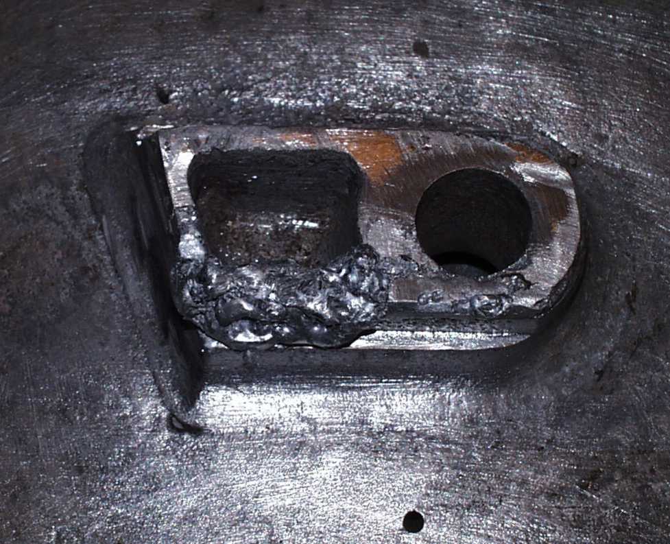

Das Alulot 380 läßt sich hervorragend verarbeiten. Diesmal habe ich das Teil im Herd so warm gemacht, wie es das Ding hergab (also fast 300°C, der Qualm ist inzwischen abgezogen und meine Frau hat sich auch wieder beruhigt!), den Rest schafft man mühelos mit einer Gasflamme. Die Probleme bei ersten Versuch waren wohl auf die zu geringe Vorwärmung zurückzuführen.
Während des Erwärmens mehrmals mit einer Edelstahl-Drahbürste sauber gemacht und dann erst mal eine dünne Schicht Lot aufgerieben, damit die Bindung zum Material hergestellt wird. Dann Schicht um Schicht nicht zu sparsam weiter Lot aufgetragen (vorsichtig erwärmen, damit der ganze Haufen nicht auf einmal wegschwimmt!), mit einem einfachen Schraubenzieher die Sache formen, und fertig:

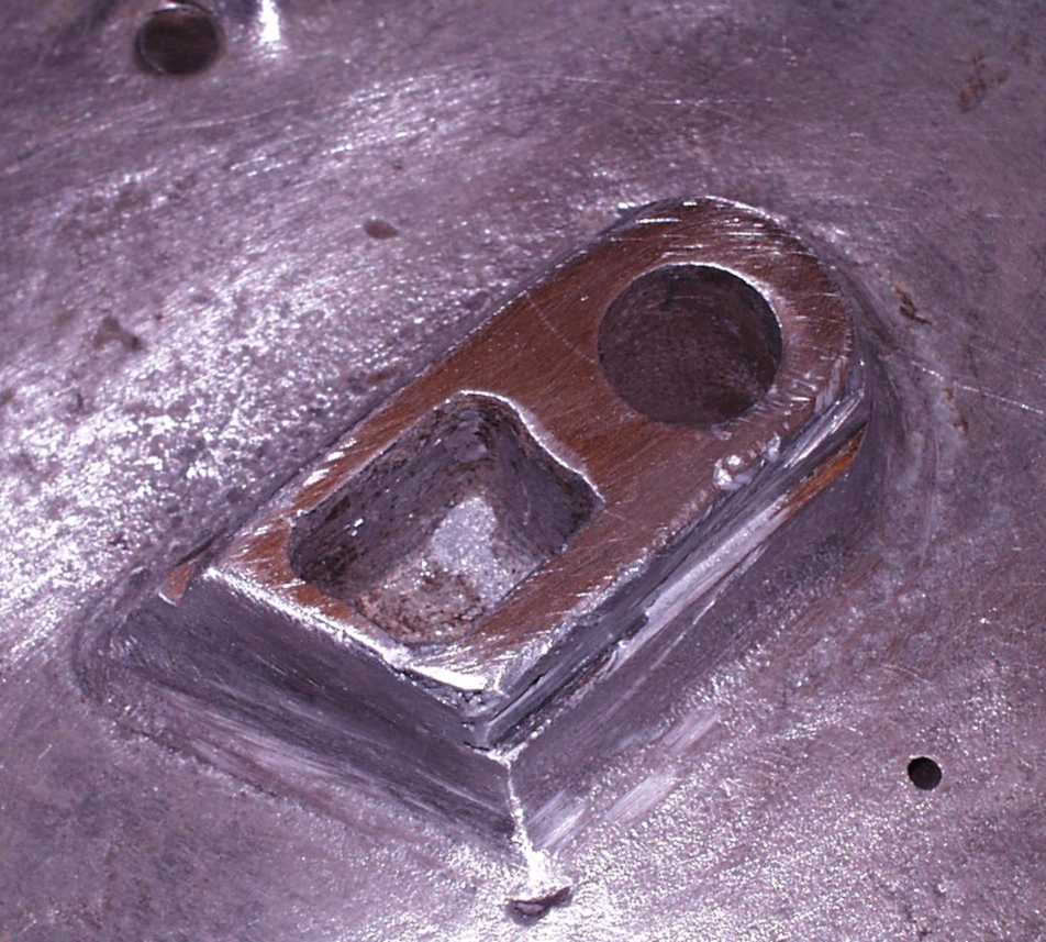

Nach dem Abkühlen (geht recht schnell) mit Meißel und Winkelschleifer grob bearbeiten, und dann kommt die Feinarbeit ganz nach Belieben (wer mit einer Feile umgehen kann, ist klar im Vorteil!). Kleine Unebenheiten stören nicht weiter.
Das Innenmaß der Aufnahme am Telekoprohr ist 31 mm, ich habe es auf 30,8 mm bearbeitet und werde bei der Montage dort etwas Teflon beilegen, um den direkten Kontakt der lackierten Teile mit der Gefahr der baldigen Korrosion zu vermeiden. Die anderen Korrosionsnarben habe ich nicht so bearbeitet, denn es ist nicht einfach, mit der Drahtbürste bis ganz unten hinein zu kommen, und wenn die Oberfläche nicht ganz blank ist, fließt das Lot nicht. Außerdem wird das Teil ja noch lackiert, da kann man mit etwas Spachtel die gewünschte Oberflächenqualität leichter erreichen. Bei der mit Alulot regenerierten Stelle geht es ja in erster Linie um Kraftübertragung, und das geht mit diesem Material sehr gut, man merkt bei der Bearbeitung sofort, ob das aufgetragene Lot eine sichere Verbindung mit dem Elektron-Guß eingegangen ist.

ich würde jegliche Gleitmittel, auch Farbe, an dieser Stelle aus Erfahrung vermeiden. Aber probiers aus. Vorderrad auf rutschfester Unterlage voll anbremsen und Fahrzeug vor und zurück bewegen. Dabei die Stelle im Auge behalten. Nur bei sehr wenig Spiel bewegt sich dort nichts.

ja, aber lackieren muß man schon beide Teile, und wenn man etwas Teflon o.ä. beilegt, verteilt sich hoffentlich die mechanische Spannung so, daß die Bremskräfte oder richtiger -momente zerstörungsfrei übertragen werden. Wenn dort Metall auf Metall liegt, ist der Korrosion schon wieder Tür und Tor geöffnet (Magnesium (Mg - extrem unedel) −2,372 V, Eisen (Fe) −0,04 V).
Ähnliches gilt auch für die anderen Mg-Teile, v.a. für das Kardan-Gehäuse, dort keinesfalls Kupfer-Dichtringe verwenden (Cu : +0,52 V!!!).

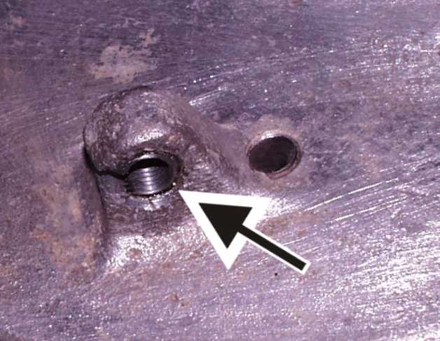

hier nun der Zustand mit der eingesetzten Gewindehülse (mit Loctite). Besser und vor allem fester als neu. Als nächstes wird das Teil gestrahlt und der Rest ist lackieren...
