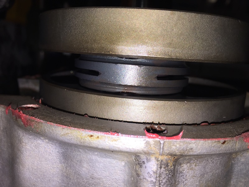

Heute nun die Probefahrt. 5 km weit bin ich gekommen, und davon warn 3 km Stadtverkehr.
Es kam Leistungsverlust und dann ein Rasseln - Kupplung gezogen und Motor ging langsam aus. Beim leichten Kicken hörte ich es quietschen und dachte mir das klingt nicht nach Klemmer - also 4 km zurück geschoben die "Scheißkarre" in Winterklamotten.
Zuhause das Ding zerlegt und linkes (vorderes) unteres Pleullager ist den Hitzetod gestorben.
Das Schlimme daran ist ja nur, ich weiß nicht warum :cry: :cry: :cry:
Pleullagerschaden 1
Pleullagerschaden 2
Kerzen sehen gut aus, Öl war genug unter dem Kolben und auch im Kurbelraum, daran kann es also nicht gelegen haben (denke ich). Die beiden Hauptlager hatten auch Öl - also kam überall genug hin.
Gegen das einseite Anlaufen spricht ein wenig, dass die beiden Seiten des oberen Pleulauge/-buchse auf beiden Seiten gleich aussieht.
Das andere Pleullager zeigt keine Beeinträchtigung.
Nu weiß ich nicht weiter, außer die alte nicht angefasste Welle wieder einzusetzen - aber das kanns ja nicht sein :evil:

Jetzt wo alles wieder richtig kalt ist hat sogar das rechte Pleullager (unten) eindeutige Rastmarken. Auch kein Spiel mehr beim "Kippeln". Einfach stramm und ringsum Rastmarken.
Rechtes Pleullager
Was ist das nur? Nach nur 5 km, und davon erst am Ende so 1-2 km maximal im Dritten und bei 0 Grad Außenthemperatur.
Der Kurbelwellen-Mensch hat mein vollstes Vertrauen. Werde wohl im Februar mal hin und mit ihm die Welle auseinander nehmen um zu schauen was das Problem war.

Ich denke,daß der Kurbelwellenmann Mist gebaut hat.Nach 5km kann das nur ein Montagefehler seinerseits sein.So viel Luft am Fusslager nach 5km!!!
Schade für dich!

Wir werden sehen. Ich bin immer vorsichtig mit Vorwürfen. Wir bauen sie zusammen auseinander und dann werden wir die Ursache schon finden. Ich berichte mit Fotos

ich denke das deine Welle zu wenig Platz zur Ausdehnung hatte. Die Wellscheibe hat meiner Meinung nach auch den Vorteil elastisch zu sein. Das hat eine starre Scheibe nicht. Außerdem würde ich bei einer neuen Welle nicht 1:33 fahren.Wenn alle Teile neu sind ist die Reibung noch ziemlich hoch, die Welle wird warm, kann sich in der Gesamtlänge nicht genügend ausdehnen und dehnt sich sozusagen nach innen aus in dem sie das Spaltmaß am Pleul reduziert. Alles nur Vermutungen!!!

Das sehe ich auch so.Aber wenn mechanisch alles i.O.gewesen wäre,hätte es keine solchen Schäden gegeben.
Montagefehler bzw.Bearbeitungsfehler .Wie sollen sonst die Rattermarken am rechten Fußlager entstehen?
Ich bin gespannt.

Welches Öl?

wir reden hier nicht vom Pleulfußlager sondern vom Abstand und Reibung, Pleul - Kurbelwangen. Das Lager hält die 5 km notfalls auch ohne Öl durch.
Beiträge: 2439
Re: Hitzetod unteres Pleullager - nur warum?
#28 Beitrag von bujatronic » 19. Jan 2017, 20:44
ob nun dicker oder dünner Ölfilm, das trifft nicht den Kern der Sache. Da alle Teile der KW ungleich belastet werden, ist auch der Verschleiß nicht gleichmäßig, gerade der Pleuelfuß wird langsam eiförmig. Und das darin befindliche Öl wird mehr oder weniger hin- und hergequetscht. Und wenn es dann anfängt zu klappern, wird der Ölfilm gelegentlich durchschlagen, was dann langsam zum Exitus führt. Daher vertrete ich immer noch die Meinung, vollsynthetische Öle zu fahren, die gerade in bezug auf Filmstabilität anderen Ölen überlegen sind. Da sie sehr gut haftende Filme erzeugen, kann dann durchaus auch jenseits der 1:33 (ohne Gewähr 1:40) gefahren werden. Das Pleuelauge ist weniger gefährdet, zwar ist es ein Gleitlager, aber das läuft mit wesentlich geringerer Relativgeschwindigkeit und hat von Haus aus bessere Notlaufeigenschaften.
Wenn eine neue KW so schnell stirbt, fallen mir mal so schnell als Ursachen ein: Fehlerhafte Montage, ungenügendes Lagerspiel, schräglaufende Rollen (dann ist ganz sicher eine Hubscheibe blau) usw. Bei den Oldies muß man aber auch bedenken, daß die gehärtete Oberfläche des Pleuel mit jeder Überholung dünner wird und sich schneller vom weichen Massiv-Material löst (Pittings). Naja, wie harte Partikel im Lager wirken, weiß ja nun jeder...
Exakt, bzw. auch zu enges Radialspiel - und zur Not läuft ein Lager weit aus mehr als nur 5 km ohne Öl.
Wenn alles klappt, nehmen wir die Welle Anfang Februar auseinander und dann sehen wir es ja.
