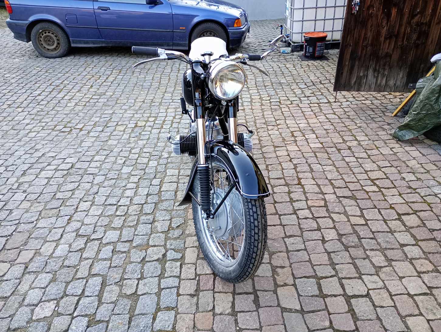

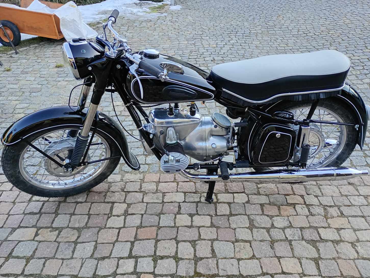

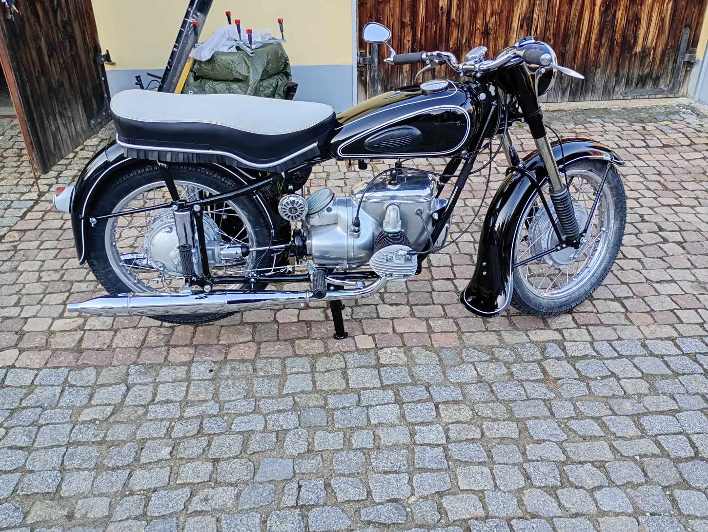

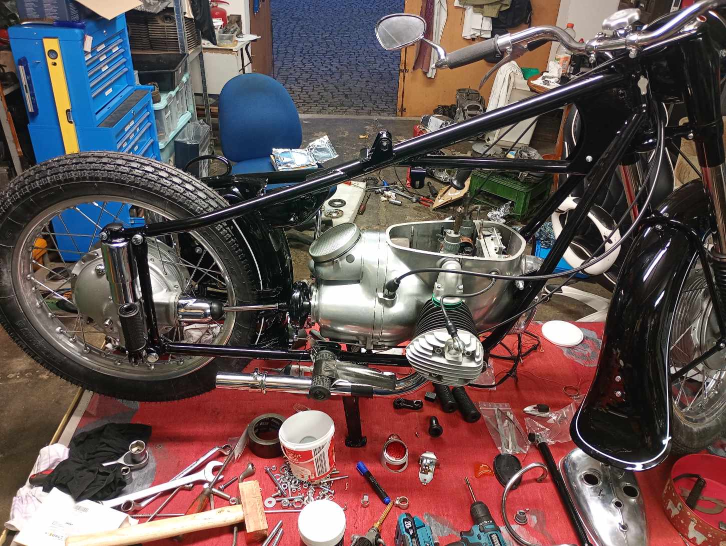

Es wächst weiter.
Mfg Steven
Mfg Steven

Re: Moin aus Sachsen, meine BK
Sieht schon sehr schön aus! Viel Erfolg weiterhin!
Gruß Kalle
Gruß Kalle

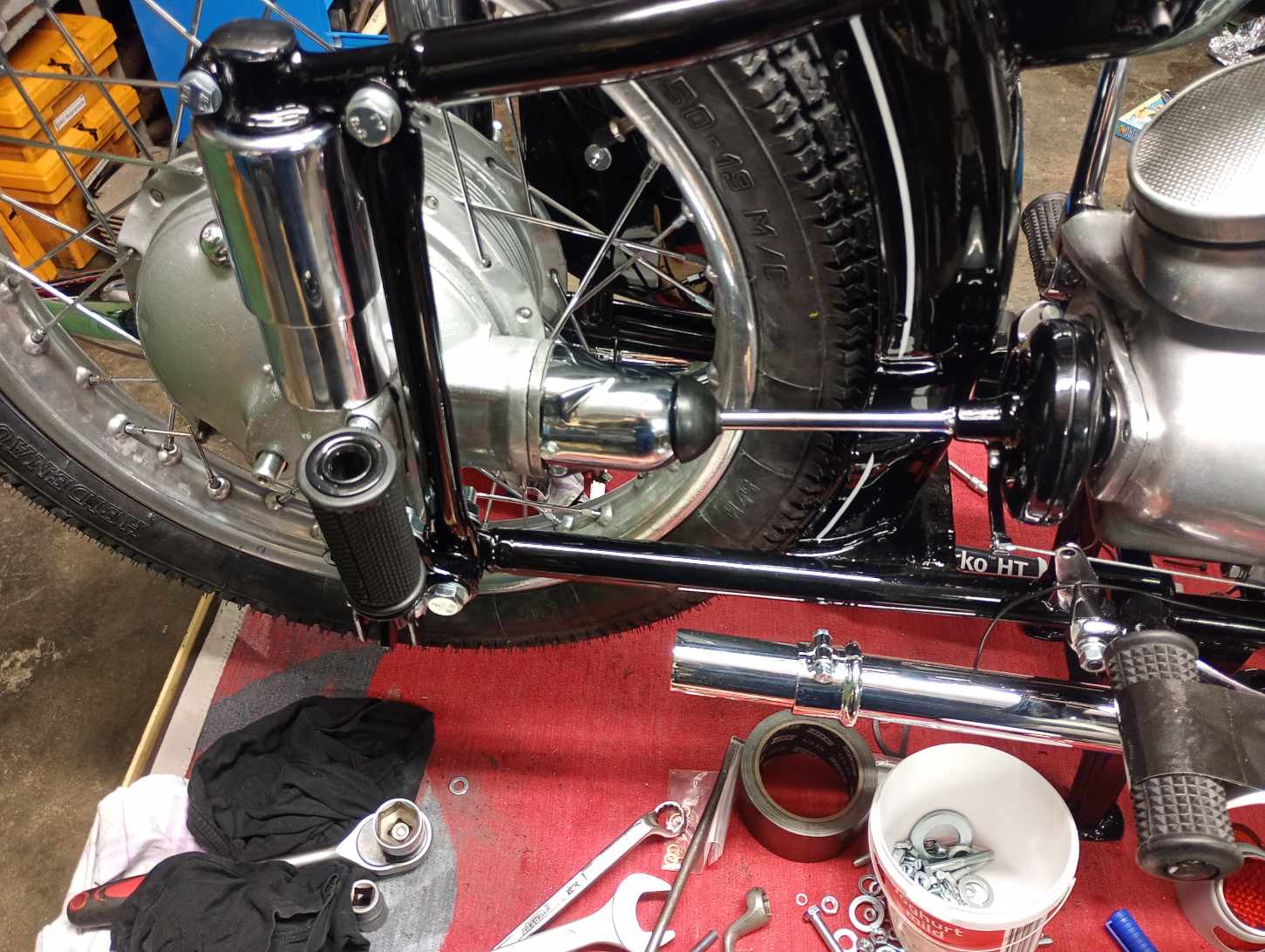

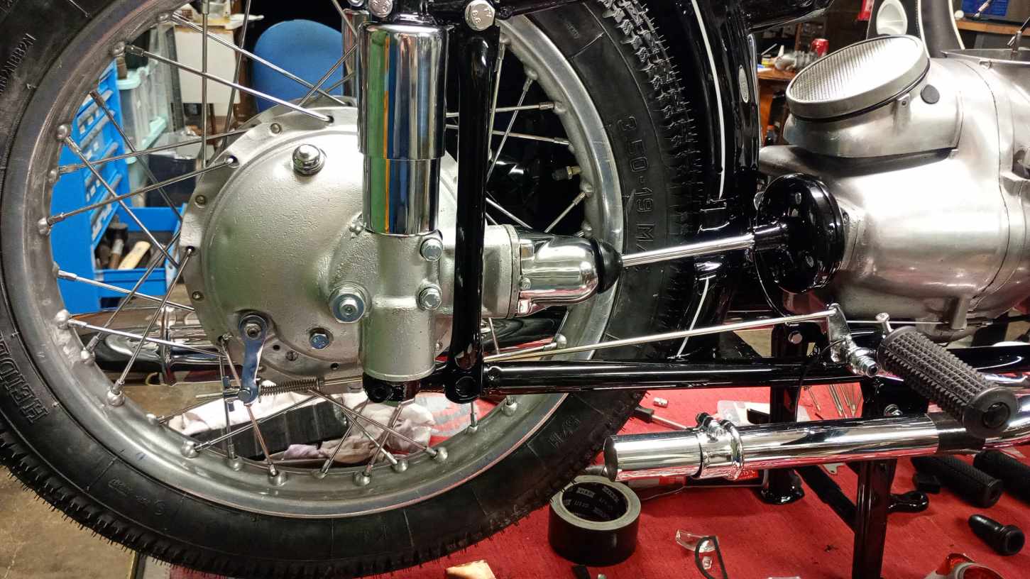

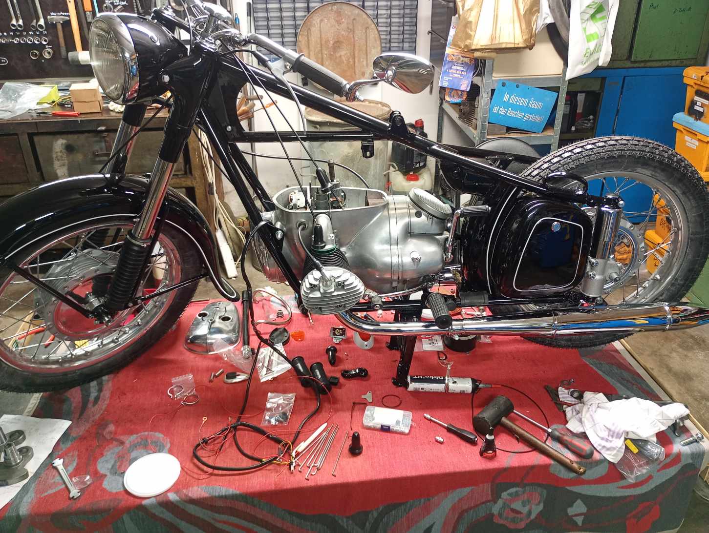

Habe ein wenig weiter gebaut.
Kabelbaum ist jetzt fertig.
Alle Kabel fein säuberlich (auch an nicht sichtbaren Stellen) mit Aluminiumkabelbinder verlegt.
Da wo die Kabelbinder sind, habe ich einen Streifen schwarzes KFZ Klebeband drum gemacht um den Lack nicht zu beschädigen auf Dauer.
Auspuffe nochmal nachgearbeitet innen und angebaut.
Krümmer um 16cm gekürzt, damit diese nur 5cm in die Tüte eingesteckt werden.
Für den Klang und Durchzug die Prallbleche etwas umgebogen.
Mit dem Lenker bin ich nicht ganz zufrieden. Es ist vermutlich ein AWO Sport Lenker.
Werde wohl einen originalen neu verchromen lassen und mit dem AWO Lenker erstmal fahren.
Es fehlt eigentlich nur noch der Gasgriff. Damit habe ich lange gekämpft. Ging zu schwer oder gar nicht.
Ich habe dann herausgefunden, dass es zwei Typen Gasgriffe und Schiffchen gibt.
Bei 4 Gasgriffen und 4 Schiffchen habe ich natürlich von dem einen nur Typ 1 und von dem anderen Typ 2 ...
Das habe ich dann eingetauscht gegen einen funktionierenden. Der sollte demnächst kommen.
Das Vorderrad muss ich nochmal umspeichen. Bzw die Felge drehen. Dabei werde ich dann die unbearbeitete (originale) Nabe nehmen.
Da sind vor allem die Bremsbeläge dazu noch eingefahren.
Hätte ich damals gleich schon aus diesem Grund nehmen sollen.
Die Beläge habe ich nur gestrahlt und angerauht.
Die Sitzbank gefällt mir so. Draufgesetzt habe ich mich noch nicht. Aber allemal besser für mich als die originalen Sitze.
Egal, ob ich auf einer RT, AWO T oder EMW saß, ich hing immer da drauf wie der Affe auf dem Schleifstein und der Griff vom Soziussitz im Rücken.
Einzig unschlüssig bin ich mir noch mit dem Tankemblem. Ich lasse es erstmal weg.
Mfg Steven
