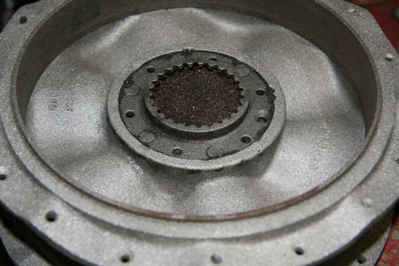

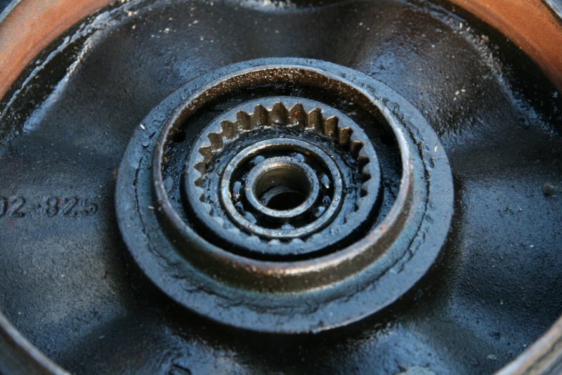

Da bisher keiner geschrieben hat - ich hab's getan - bin ich auch etwas vorsichtig mit dem Ein- und Auspressen der Buchse. Bei Gelegenheit werde ich das mal mit einer alten kaputten Nabe versuchen. Eine große Presse könnte ich eventuell dafür benutzen. Für mich steht die Frage, wie der Sitz in der Nabe das Raus und Rein übersteht. Das Material ist ja relativ weich. Das es aber geht, zeigt dieses Bild einer Hinterradnabe mit Lagerbuchse vorn.

hab mich schon gewundert was da als Vorderradnabe verkauft wird, die Buchse ist mir gar nicht aufgefallen, nur die Nietbohrungen. Diese sehen jedoch noch recht gut und vor allem nicht oval aus.
Warum wurde so was also gemacht?

warum wurde das gemacht? Entweder hatte da Einer privat was geändert. Oder hatte vielleicht kein vorderes Rad und hat es umgebaut und sich damit geholfen. Oder das Werk hat zeitlich begrenzt oder als Ersatzteil die Rohlinge so vorbereitet das eine vordere bzw. hintere Nabe entstehen kann.
Im übrigen gab es noch frühe Mitnehmer mit 5mm Nieten und flachen Ölschleuderring. Solch eine Nabe habe ich auf die neue Ausführung mit 8 mm Nieten in großen Schleuderring umbauen lassen.
Gruß Elektroschrauber

Und noch ein Foto,
andere Nabe gleiche Ausführung aber ohne Schleuderring.
