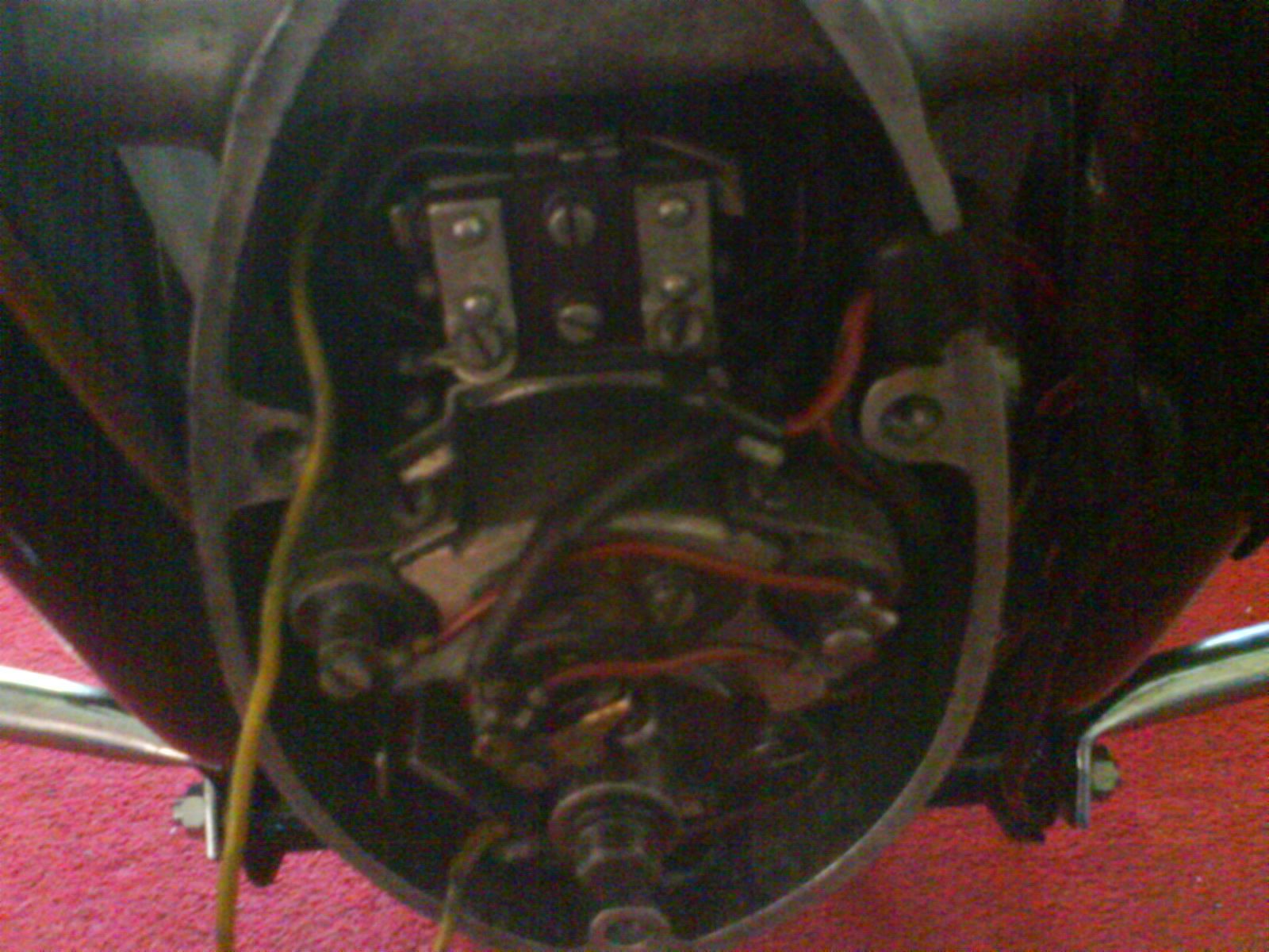

hallo habe grad das bild von einer ich denke doch originalen lima gefunden
auf dem bild is zu sehen das das kabel vom kondesator rechts neben den unterbrecher ankommt. an meiner lima ist aber neben der stellschraube des unterbrechers eine kabelhalterung wo bei mir das kabel angeschlossen wird kann es sein das da was faul ist weil mein unterbrecher sieht auch anders aus das is einer wie von einer normalen mz habe ich deshalb eventuell kein funke ???

so sieht es bei mir aus

bei der Lima auf dem Bild sieht das ein bißchen komisch aus, als wenn der Unterbrecher andersherum angeschlossen ist. Prinzipiell ist das egal, ist so aber kein Originalteil.
Hast Du das Kabel zur Zündspule richtig an der Lima angeschlossen? Das wird auf einen extra PIN, Klemme 15 geklemmt und hat mit der eigentlichen Lima-Funktion nichts zu tun. Dort kommt nur das Kabel von Klemme 15 am Zündschloss an und ist zur eigentlichen Lima isoliert. Warum das so umständlich gemacht wurde, keine Ahnung. Man könnte das Kabel besser direkt vom Zünschloß auf die Zündspule klemmen.
Aus der Zündspuule kommend geht ein Kabel auf die Kondensatoren, welche parallel geschaltet sind. Außerdem geht ein Kabel vom Kondensator zum Unterbrecher. Dieser schaltet die Zündspulenspannung bei geschlossenem Zustend auf Masse. Der Unterbrecher ist also auch parallel zu den beiden Kondensatoren zu schalten.
Wenn ich das auf dem verschwommenen Bild richtig sehe, ist es bei Dir richtig angeklemmt. Du klemmst das Kabel von der Zündspule an den Unterbrecher. Von dort geht ein Kabel zu den Kondensatoren, die wiederum parallel geschaltet sind. Soweit alles ok.
