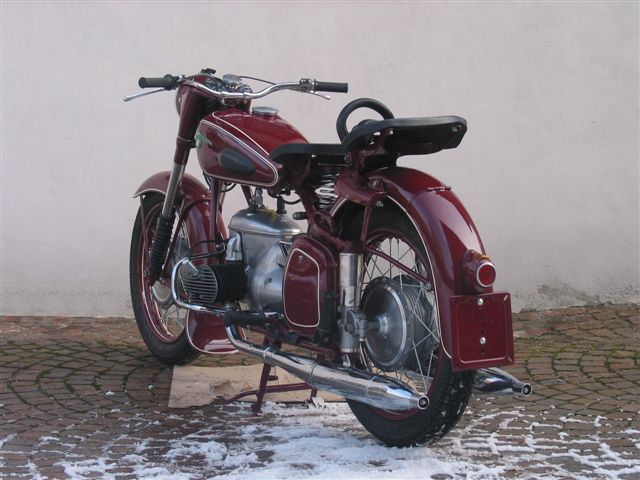

Re: verchromen
Hier ein Paar Bilder von meiner italienischen BK.
Ciao.
Capriolo

Re: verchromen
@Capriolo:Schönes Motorrad!Meinen Glückwunsch!!!
Hast Du die Radnaben versiegelt/beschichtet.Die oxidieren sonst!
Warum fährt deine BK noch nicht??
Solltest Du dich von deinen Auspuffen mal trennen wollen,sag mir bitte Bescheid!
Re: verchromen
Hallo Capriolo,
ist echt schön geworden, super Gesamteindruck, haste schön gemacht
Und sieht aus, als könnte sie sofort losfahren
Re: verchromen
Huhu Capriolo
Tolle BK, die du da hast. Mir gefallen die maronen BKs in letzter Zeit immer mehr.
Was deine Auspufftöpfe angeht - sinds denn noch die originalen? Sieht ja fast so aus. Ich persönlich finde Beulen an einem so alten Motorrad überhaupt nicht schlimm, schon gar nicht an Teilen wie Auspuff und Schutzblechen. Gerade am Auspuff ist das doch grad der Hauch Patina, den so ein altes Schätzchen einfach haben MUSS und darf. *find*
Allerdings bin ich generell ein Freund gepflegter, unrestaurierter Fahrzeuge, da diese noch so etwas wie "Seele" besitzen. Lieber einmal weniger lackiert und verchromt und dafür "echt". Leider lässt der Zustand das nicht immer zu.
Also lass die Beulen wo sie sind und freu dich, eine leckere Maschine zu besitzen.
Re: verchromen
Hallo Capriolo,
sehr schön geworden. Herzlichen Glückwunsch. Auch die Farbe hast du gut getroffen. Mit einer BK in Italien zu fahren ist bestimmt eine tolle Sache. Immer schönes warmes Wetter, oder? Sicher ist sie dort auch ein absoluter Exot. Den Rest bekommst du sicher auch noch in den Griff.
Viel Spass und Erfolg wünscht dir Oldisegler
Re: verchromen
Vielen Dank an allen!.
Ich hoffe dass meine BK keine grosse Fehler aufweist.
Die Farbe ist,Forumhinweise nach, RAL3005,die Radnaben sind matt lackiert.
Ich bin mit der Maron Farbe sehr zufrieden: Schwarz habe ich schon zwei BMW,und eine schwarze BK hätte wie eine dritte ausegeshen.....
Das Motorrad fährt noch nicht weil ich noch keine Zeit hatte,die nötige Arbeiten zu vollenden: Zündung und Vergaser einstellen.
Es ist jetzt doch kein Motorradwetter,auch bei uns in Italien: wie ihr von meinen Bildern sehen könnt,haben wir auch Schnee...
Ich hoffe, die Zeit bis zum Motorradwetter (bei uns Mitte März) zu verwenden um das Motorrad zum Funtionieren zu bringen.
Ich werde im Forum über meine Arbeiten berichten.
Dann brauche ich Papiere: das Motorrad hat deutsche Papiere und ich muss es in Italien anmelden.
Herzliche Grüsse zum ganzen Forum!
Capriolo aus Italien.
