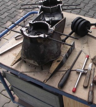

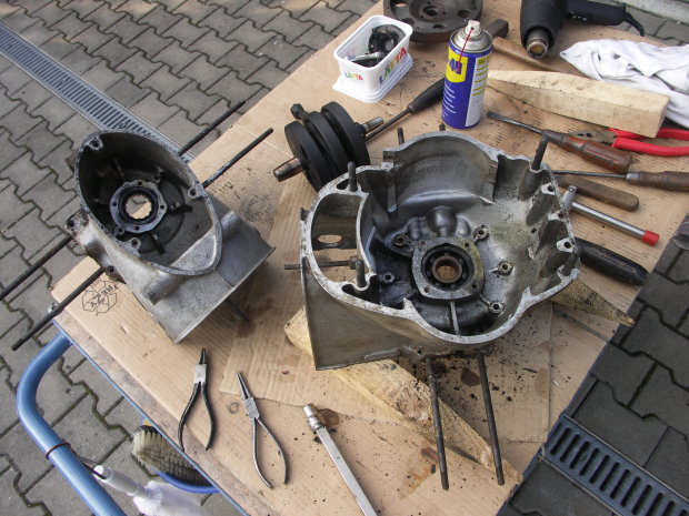

Was ist das da für ein riesen Keil auf Deinem OP Tisch? Abergläubisch? Noch andere Hobbys?

#10 Beitrag von André » 15. Feb 2010, 17:32
Hallo Bodo,
neee :roll:
Wenn Du das Kantholz mit der Spitze meinst :?: Davon lagen doch sogar drei Stück auf dem OP-Tisch.
Sind nur als Unterlage bzw. Distanzstücke im Einsatz, wenn im Gehäuse noch Gewindebolzen sind :wink:
