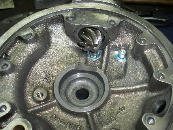

Wir setzen in dem Fall von innen 2 Schrauben ein, eine mit Außensechskant und eine mit Innensechskant. Mit Loctite einkleben, von außen Muttern drauf und gut isses.
Re: Gewinde reperatur am kardan
jast du mal ein bild wie das aussieht mit deinen beiden schrauben kann mir das grad nicht vorstellen?
So schaut die Sache am Ende aus, Planflächen fräsen inkl..
- DSCI0042_600x600_256KB.jpg (110.41 KiB) 4267 mal betrachtet

Die von mir vorgeschlagene Methode hat den Vorteil, daß man bis auf den Gewindebohrer (und den kann ich gern verleihen) mit einfachsten Mitteln so reparieren kann, daß die originale Optik voll erhalten bleibt, was für mich nicht ganz unwichtig ist. Einen 10er Fräser oder Bohrer - kein Problem, Gewindehülse gibt es mit 11er Außendurchmesser in jedem guten Schraubenhandel, verzinkt (ist nicht ganz unwichtig beim Einsatz in Magnesium), darauf Gewinde M11x1 zu schneiden ist für einen Dreher kein Problem. Daß dort die Zinkschicht verloren geht, ist auch kein Problem, da beim Einkleben eine Isolierung entsteht...
