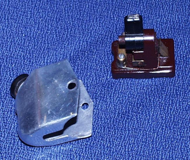

An meinem Schrotthaufen war dieser Schalter mit einem Draht befestigt. Die Lenkerarmaturen für die Hebel sind mit (inzwischen neu) verchromten Schellen befestigt.
Soweit ich hier die Themen durch habe, war der Schalter mit einer Schraube M4 am Lenker befestigt, nur leider hat mein Lenker keine Bohrung. Soll ich da einfach ein Loch bohren?
Mich würden Fotos von originalen Ausführungen interessieren. Schließlich soll es ja ordentlich werden.
An der Kuppe des Kippschalters sind Reste einer Farbe erkennbar, dunkles Weiß oder helles Elfenbein, schwer zu sagen. War das Original so oder hat da jemand mal nachgeholfen?
Danke, mfg, Chr.
Danke, mfg, Chr.

Re: Abblend-/Hupenschalter
Moinsen,
es gibt zwei verschiedene Lenkerarmaturen. Eine neuere aus Guss, die z.B. an der ES oder RT 125/3 zu finden ist. Der Hupenschalter wird mit der M4 Schraube an der Guss-Lenkerarmatur befestigt.
Denn gibt es noch die älteren Lenkerarmaturen, wo die Hebelvorrichtug mit einer Schelle am Lenker befestigt ist, wie du sie sicherlich hast. Hier für gibt es einen anderen Hupenschalter. Der ist eigentlich gleich wie der Neuere nur das der ebenfalls eine Schellenbefestigung am Lenker hat. Diese sind leider rah vorhanden. Google mal Bilder mit alten BKs oder Touren AWOs, vielleicht findest du ja einen Hupenschalter mit Schellenausführung.

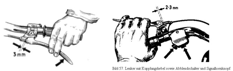

Ah, das ist ja prima, daß ich mal wieder was benötige, was es (fast) nicht gibt. Zwar hat den z.B. OldtimerDienst-Engisch im Sortiment, aber nicht lieferbar, und bei Emw-Feller gibt es nur die vergoldete Ausführung (zumindest läßt der Preis das vermuten). Aber wenn man in der Bucht sucht, kommt man zu der Erkenntnis, daß es auch solche mit Diamantkontakten geben muß (Artikelnummer: 370562223156), würde ich sofort nehmen, aber da fehlt die Hupe...
Aber schaut doch mal, was ich in 2 im Netz verfügbaren Bedienungsanleitungen gefunden habe! Augenscheinlich ist das derselbe Lenker (wobei mir der rechte etwas zu sehr gebogen scheint, kann aber auch an der Phantasie des Zeichners liegen), nur die Kupplungsarmatur ist anders montiert.
In einer der Bedienungsanleitungen (rechtes Bild) fand ich auch diese mahnenden Worte, die ich mir sehr zu Herzen nehme:
"Vergessen Sie auch nicht, daß jedes Kraftfahrzeug wertvolles Volksvermögen darstellt, das möglichst lange zu erhalten nicht nur einen persönlichen Vorteil bringt, sondern auch eine nationale Pflicht ist!
Technischer Leiter
im VEB Forschungs- und Entwicklungswerk Karl-Marx-Stadt"
Rauch, den ich übrigens noch kurz nach der Wende mal in Hiltpoltstein besucht hatte, hat aber m.W. in den frühen 50ern seinen Job hingeschmissen, so daß dieses Bild wohl die frühe Ausführung darstellt...
Bolle NEIN!
Die von Dir gezeigte Variante mit Schelle ist die modernere, die neben den Hebeln mit Aluguss verwendt wird. Erst ab der ES waren die Gußteile der Hebel mit der Schalteraufnahme versehen. In dem Vorgängermodel (die modernere Variante an der BK) waren sie nur rund.
Die alte Variante an der BK hatte für die Hebel zwei "Bänder", wie bei Christian gezeigt. hierzu gehörte dann ein Schaltergehäuse, dessen Nasen auf dem Lenker auflagen und mit einer durchgesteckten Schraube M4 befestigt wurden. Die alte Variante erkennt man daran, dass sie aus Alu statt aus Blech und größer ist (im Gegensatz zu den Schaltern für ES, ETS usw), an der Seite die Rundung für den Lenker vorhanden ist und kein Schlitz für die Aufnahme der Schelle vorhanden ist.
Christian, Deine Schaltervariante wird langsam Goldstaub, da der Schalter m.E. einen längeren Hebel hat. Die moderneren Schalter haben zudem einen Lichthupenknopf. Deine Bilder zeigen beide die alte Hebel-/Schaltervariante, nur einmal den Halter zwischen die Schellen und einmal daneben - vielleicht Geschmackssache?
Jens
Jens
